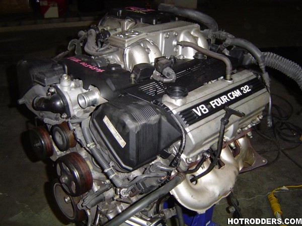

Eh voila il a fallut que cela m'arrive, j'ai été toucher par l'envie de swapper Laughing
Mais bon que faire comme swap
Les RB25-26 et autres 1JZ-2JZ sont pour moi trop connu et trop vue
En plus je préfère les N.A.
Donc histoire de pas faire comme tous le monde, je suis partie sur quelque chose de ....................différent
Le bloc est peu connu en europe et pour cause
Le bloc est en train de se faire démonter de la voiture, il me reste à aller le chercher en angleterre.
Mais c'est quoi donc ????
Allez trève de blabla : présentation
Donc la donneuse d'organe à pour nom de code:
LEXUS LS400 UFC20 1994-1997
Ma 260Z 2+2 swap V8 - Page 4 800px-Lexus_LS_400_UCF20_I_Moonstone_Pearl
Elle se trouve pas très loin, en angleterre.
Le cœur de la bête est un:
1UZ-FE de 2e génération
Ma 260Z 2+2 swap V8 - Page 4 1uzfe
Mais c'est quoi donc ce moteur ???
Bah en clair un V8 4.0L de 88.000 miles :mrgreen:
Allez hop maintenant les chiffres:
V8 4.0 L (3,968 cc/242.1 cu in) en alu.
bore/stroke (87.5 x 82.5mm)
Ma 260Z 2+2 swap V8 - Page 4 Picture%5C2512255093317
La première génération de 1UZ-FE de 1989 à 1994:
10:1 de compression, puissance 191 kW (256 hp), couple 353 N·m (260 ft·lbf).
La deuxième génération de 1UZ-FE de 1995 à 1997:
Après un allègement des bielles et un rapport volumétrique revu à la hausse
10.4:1 de compression, puissance 195 kW (261 hp) couple de 363 N·m (268 lb·ft).
Celui la c'est le mien :mrgreen:
Oublier de préciser que c'est un 32 soupapes donc 4 soupapes par cylindre, il monte à 7500Tr/min.
195kW à 5400 rpm et 363Nm à 4600 rpm,
"Il est affirmé que 90 pour cent du couple maximal est étalé de 2000 à 5600 tr / min, mais, curieusement, il ne se sent pas de cette façon - le moteur semble venir en vie à environ 4000 tr / min."
La puissance est d'origine, donc avec collecteur ligne + carto cela devrait causer un peu plus
Ce moteur est accoupler uniquement à une boite automatique, afin de pouvoir gérer tous cela j'ai donc pris:

L26 stock avec boite 5 de 260Z.............. 237kg
1UZ-FE V8 4.0L avec BVA...................... 213kg
1UZ-FE V8 4.0L avec boite R154..............220kg
1UZ-FE V8 4.0L avec W58...................... 211kg
Au final quelque soit la boite, le moteur sera plus léger que l'origine avec un centre de gravité plus en arrière.
