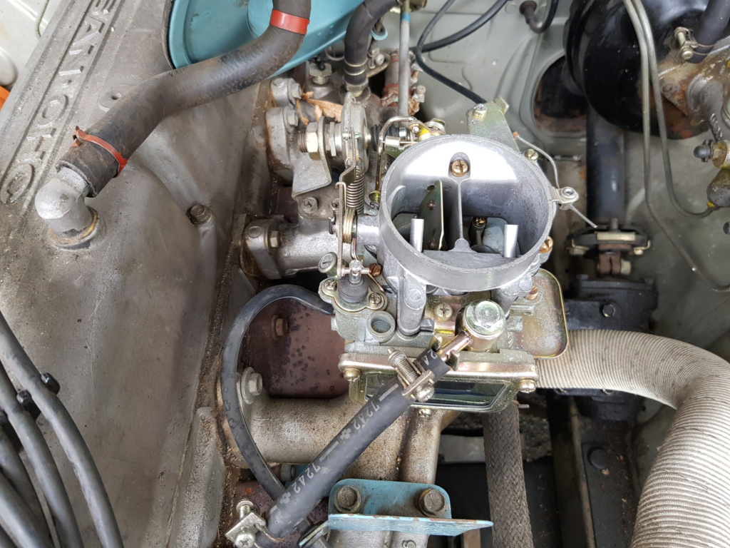

| salut a tous suite a mes soucis de carburation sur ma laurel 200 j'aimerai avoir vos avis et ce que vous me conseillé elle démarre bien , tiens le ralenti mais dès que j’accélère ou que je maintient accéléré elle cale.  voici mon carburateur, je me demande si sur cette partie que l'on voit sur la photo, ce n'est pas plein de merdouille. mes questions sont: - qu'es ce que vous en pensez - es ce que je peux démonter cette partie -et si je démonte et que le joint est poreux ou hs es ce que ça se retrouve en NEUF | |

Pour ton soucis, je pense qu'il s'agit d'un manque d'essence (gicleurs bouchés) ou un manque d'air à l'accélération.
De toute manière, je pense que tu dois démonter ton carbu pour le nettoyer. Je pense que tu peux trouver des pochettes de joints sur EBAY MONDE.
Sur le forum, il y a des membres qui ont des Laurel (voir avec VGV et A2ALEUR).
Bon courage et à bientôt........ | |
 | Sujet: Re: restauration carburateur Ven 22 Fév - 7:13 | |
| J'ai un carbu mais il est à réviser aussi dons ça ne va pas t'avancer. Voici un post pour t'aider à réviser le carbu. https://www.team-go-on.com/t1173-l24-carburateur-double-corps-daf342j'ai trouver deux pro du carbu en France, je ne connais pas leurs réputations mais il ont peut être des pochettes de joints Ets FERRAND 14630 Cagny dans le Calvados b2h.fr dans le 91 tu trouveras leurs coordonnées sur le net. | |

| salut et merci pour ces précieuse réponse quelqu'un sait la marque de ce carburateur (voir photo plus haut) que je puisse avoir toute les informations pour ma recherche de joints | |

| la marque doit être inscrite sue le carburateur..........

| a quel niveau car je ne vois aucune référence ou plaque | |

| Voici des sites pour les kits joints pour Hitachi DAF 342, modèle de carbu qui doit être monté sur ta Laurel 200

| salut un grand merci pour toutes ces infos j'ai plus qu'a commander le bon modèle | |

|  mon carbu flambant neuf passé a l'ultrason et tout les joints changés j'attends plus que le colis avec toutes les pèces d'allumage (bougies, tête et doigt de delco, fil de bougies, condensateur, vis platinée) pour repartir la aussi sur du neuf | |
