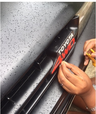

| Salut à tous, Sous la flotte madame personnalise le 4WD 😘    | |

| Bonjour à tous Encore un grand merci a VGV Oui madame aime faire des choses méticuleuses alors que moi je ne suis pas assez patient Bonne journée à vous les ami(e)s | |
