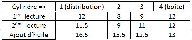

| Réfection moteur = joints de queues de soupapes , segmentation coussinets de bielles et vilebrequin changement tous les joints ( normal ! ) déglacage des cylindres et rodage de soupapes La tolérance en consommation d huile moteur chez Nissan c est 1L d huile au 1000 Kms tu es limite dans les corde ... Commences par lui faire un traitement moteur pour lui redonner de l étanchéité anti consommation d huile en lui mettant un aditif ... le Bardhal était pas mal pour nos moteurs usés ( 400000 Kms ) de Toyota Tercel 4wd à l époque. ... | |

| Merci pour les infos, Vince Vu la forte conso d'huile, est-ce que le traitement sera efficace ? J'ai peur que le produit soit cramé en même temps que l'huile... Je vais peut-être pas rester longtemps dans le sud, donc j'hésite à me lancer dans un projet pareil... Sinon j'ai pris les compressions du moteur aujourd'hui, voilà les résultats :  J'ai prix les compressions 3 fois : les 2 premières me donnent des compressons plus faibles pour les cylindres 2 et 3. Pour la 3ème j'ai ajouté un peu d'huile dans chaque cylindre, cette huile augmente l'étanchéité de la segmentation donc si les compressions augmentent ça veut dire que la segmentation est usée, si elles n'augmentent pas ça veut dire que les soupapes ont une fuite. J'en ai déduit : 1er cylindre : segmentation usée 2è cylindre : segmentation très usée 3è cylindre : segmentation usée et fuite des soupapes 4è cylindre : segmentation légèrement usée et légère fuite des soupapes Est-ce que mon diagnostic est bon ? Je pense que mon bloc est loin d'être mort, mais il a une usure générale et mériterait d''être refait. | |
