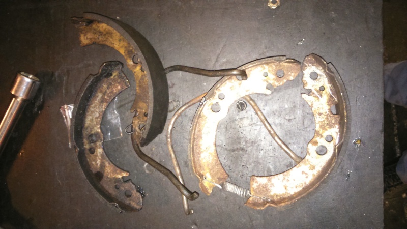

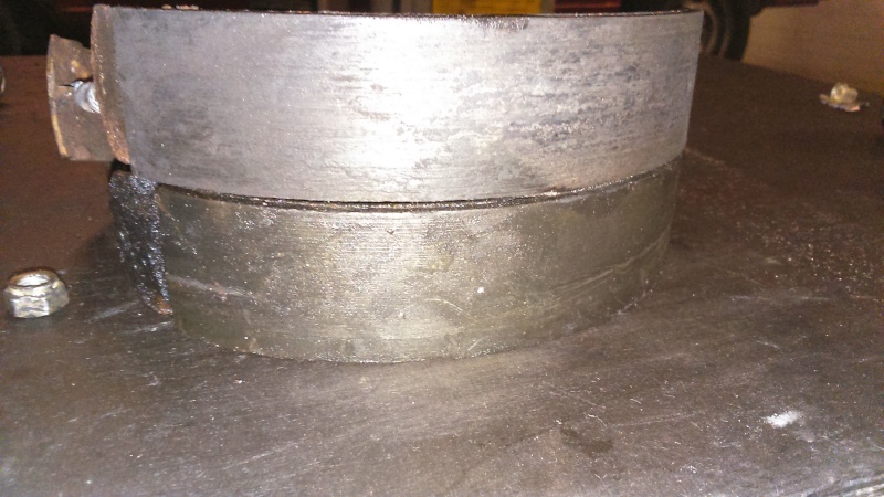

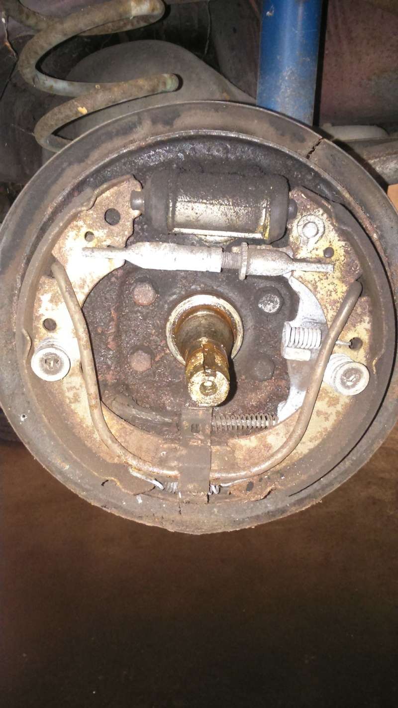

Blague à part, j'ai fait mon kit de freins arrières hier...
Heureusement qu'un meccano m'a donné quelques conseils, j'ai pu gagner du temps en ayant les bonnes méthodes !
Le changement s'est assez bien passé, pour une fois pas de scoumoune hahaha

- Le côté droit... Et comme je pensais, le cylindre de roue avait une belle fuite hihihi
Nissan Sunny B11 break - Page 2 Dsc_0115
Nissan Sunny B11 break - Page 2 Dsc_0116
Du coup tout était gras dans le tambour, ça explique le déséquilibre au freinage.

En haut une garniture de gauche, en bas une de droite :
Nissan Sunny B11 break - Page 2 Dsc_0119
C'était presque dommage de les changer, elles avaient peu d'usure à gauche et quasiment pas à droite hihihi
Nissan Sunny B11 break - Page 2 Dsc_0120
Moralité : changez vos cylindres de roue en même temps que les garnitures !
