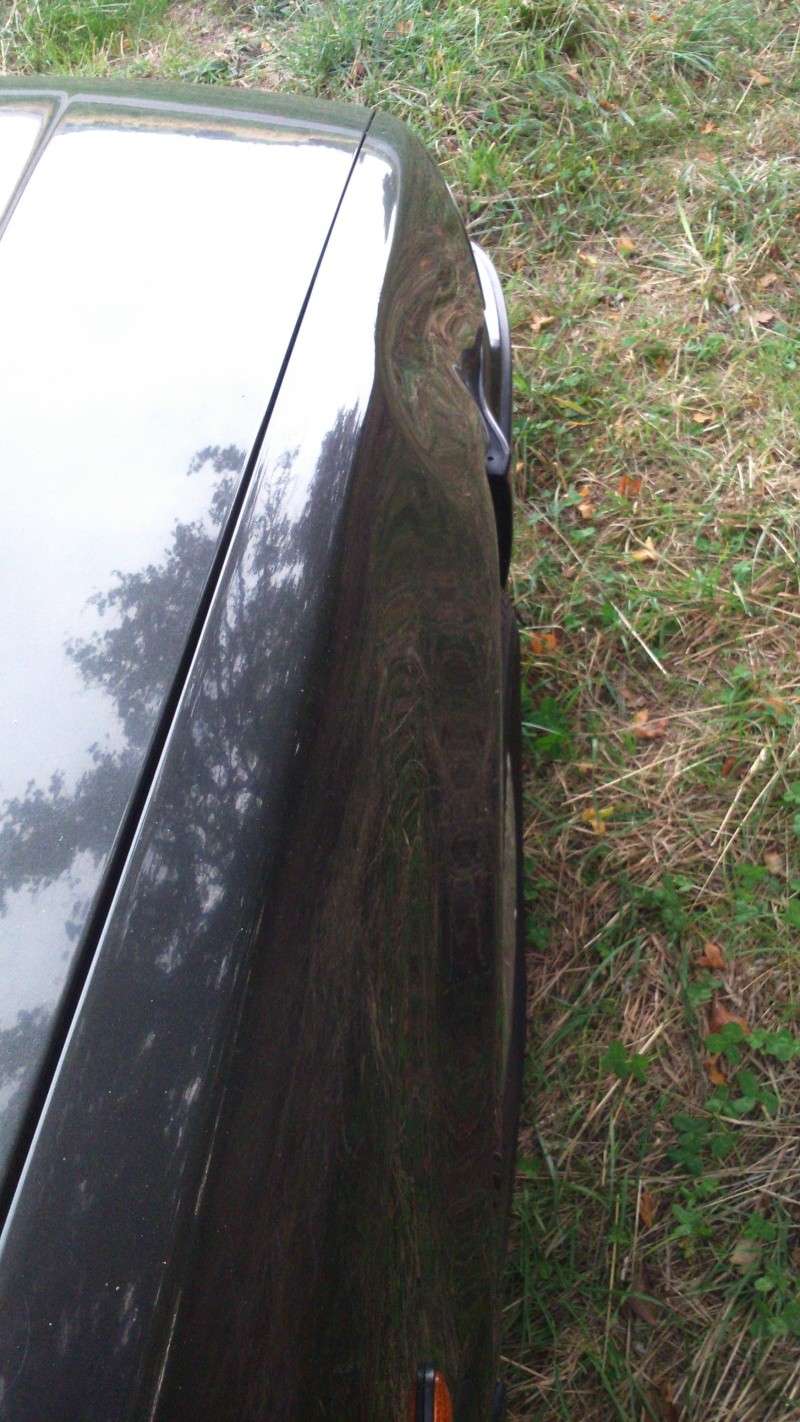

| Finalement, je vais pas me laisser abattre par un peu de tôle froissée, du coup aujourd'hui j'ai été faire un tour sur les routes du Tarn avec miss Honda ! Question mécanique la roue avant droite baille légèrement, la barre de direction de ce côté doit être légèrement pliée. C'est possible que le choc m'aie flingué les amortisseurs arrières ? Dès qu'il y a la moindre minuscule bosse sur la route, le train arrière rebondit, un peu comme une 2cv. Pareil en descendant d'un ralentisseur, l'arrière tape comme si les amortos étaient HS. J'ai fait plusieurs fois le tour d'un rond point donnant un poil de gaz et le train arrière s'écrase méchamment ! J'avais rien de tout ça avant le choc... Sinon rien de spécial à signaler, si on n'attaque pas les virages comme un bourrin la voiture reste tout à fait roulable, c'est déjà un bon point ! J'ai pris quelques photos : Désolé pour les reflets de l'herbe, l'éclairage était pas top         | |

| L'expert a vu la voiture aujourd'hui, mais on n'a pas encore le fin mot de l'histoire. Il doit faire un chiffrage pour savoir si miss Honda sera réparée ou pas.
En attendant le train arrière couine vachement quand je m'assois dans la voiture. J'ai regardé vite fait mais j'ai rien vu de cassé... Mystère et boule de gomme.
En attendant je flippe un peu, un des carrossiers du garage m'a montré une Astra de 95 qui partait à la casse pour une aile avant froissée et un phare cassé...
