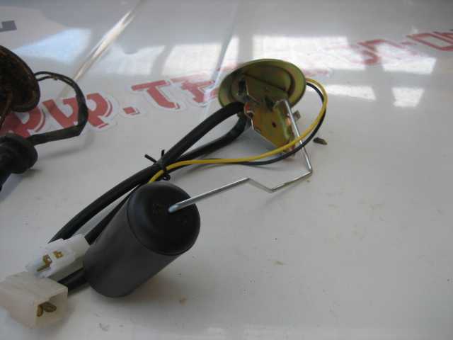

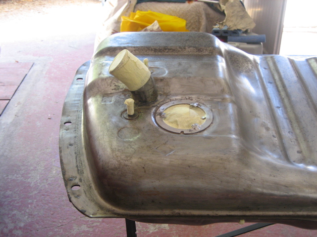

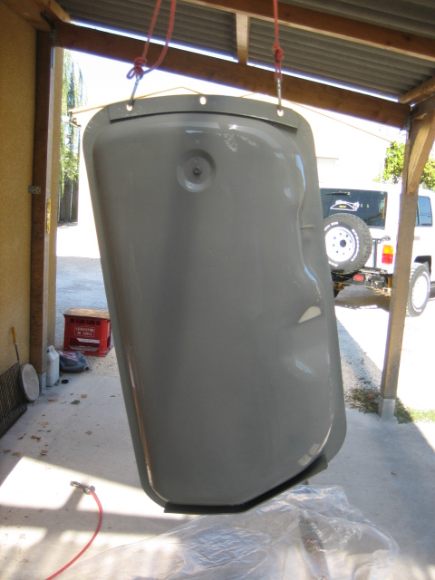

| Salut à tous , Nettoyage de l'intérieur du réservoir avec la bétonnière. (Produit fourni par VGV)  [   J'ai rajouté des cailloux dans le réservoir pour mieux gratter l'intérieur. Après rinçage et séchage, j'ai appliqué la résine. Préparation de la mise en peinture.   Peinture du réservoir     Achat d'une nouvelle Jauge au Mexique     Suite au prochain numéro......... A bienôt | |

| Beau travail et plus de soucis de bouchage de filtre et autre _________________ FOU DE DATSUN 100A x6 ------ Datsun 1200 coupé x1-------datsun 510 x1......roadster1600 de 67 x1 Datsun 1200 sedan x2------180B sedan x1 ------ 180B SSS X2----S110 x3 220C x6 ------ 100A FII x2------cherry turbo x1--- 120Y sedan x1 280ZX x1------260Z x3----120Y coupé x2 TRADE dépanneuse x1  | |
