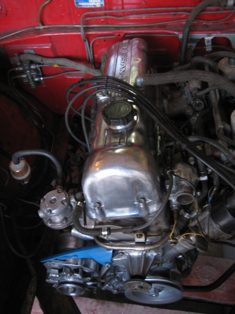

Plus je vois cette SSS, plus je l'apprécie Smile

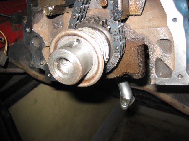

J'ai pris le taureau par les cornes. Donc démontage pour vérifier la chaîne de distribution.
Lors du démontage, les pièces étaient montées à la pâte avec excès, ça dégueuler de partout.
Sur le bouquin de la SSS, il s'avère que deux maillons de la chaîne sont de couleur différente pour la caler.
Horreur, j'ai découvert qu'elle était montée à l'envers, donc remise en place.

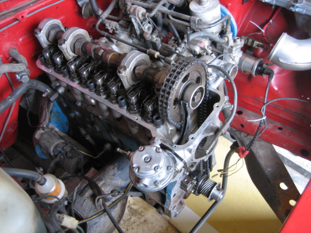

Et là je pense avoir trouvé la panne. En démontant la couronne d'entrainement de l'arbre à came, l’ergot de d'entrainement
n'était pas à sa place, le moteur était décalé.
Nettoyage des pièces et je suis en cours de remontage avec l'aide de mon pote VGV dit Calagan qui m'a fourni une pochette de
joints moteur (merci ).
Chaîne après remontage :
Datsun 160 J SSS - Page 5 Img_2710
Datsun 160 J SSS - Page 5 Img_2711
Vu du moteur démonté:
Datsun 160 J SSS - Page 5 Img_2712

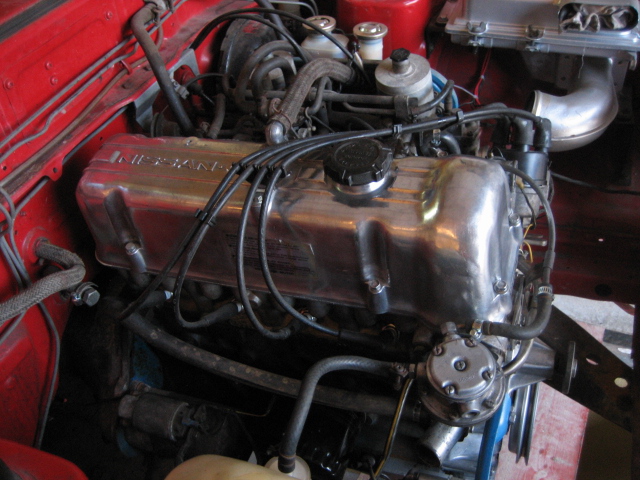

Bonjour à tous,
Enfin, voilà des nouvelles de la SSS, (avec du retard mille excuses)
Montage terminé, le moteur a redémarré immédiatement, (soulagement et heureux!!!!!!!!)
Voici quelques photos de la finition :
Datsun 160 J SSS - Page 5 Img_2810
Datsun 160 J SSS - Page 5 Img_2811
Lors du redémarrage:
Datsun 160 J SSS - Page 5 Dscn0710
Poursuite des investigations, J'ai présenté la SSS au contrôle technique, elle est passé haut la main avec quelques petits défauts sans contre-visite.

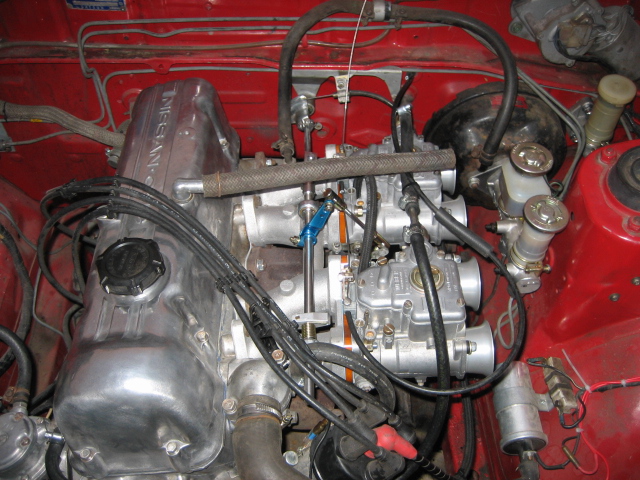

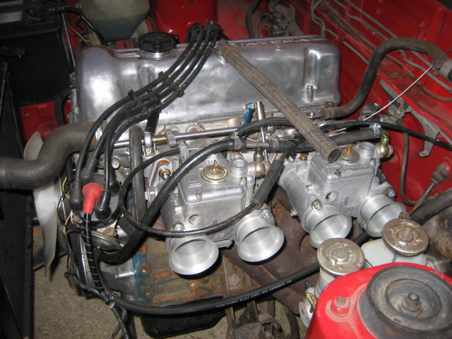

Salut à tous,
Je reprends les travaux sur la SSS.
Je viens d'installer les carburateurs WEBER 40. Premier essai un des carbus pisse l'essence. Après vérification, un joint était mal monté.
Ensuite démarrage satisfaisant.
Datsun 160 J SSS - Page 5 Img_2910
Datsun 160 J SSS - Page 5 Img_2911
Maintenant une petite vidéo:
https://youtu.be/f-8ZkE2CCM4        cheers cheers cheers
Maintenant, il me reste à faire les réglages de ces derniers.
