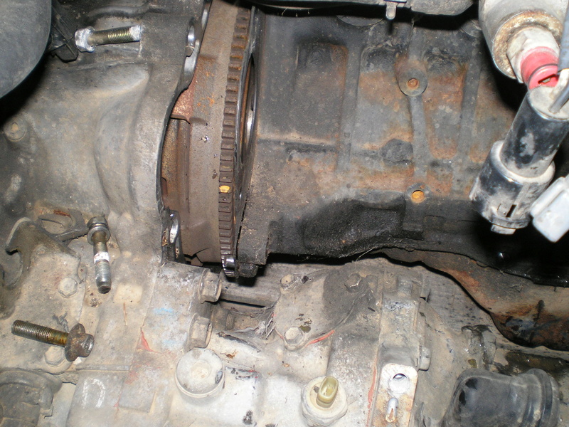

Normalement sur l'escape pour faire l'embrayage faut tomber moteur boite ensemble ( je l'avais fait sur la mienne ) attention quand tu remontes ta boite sur le moteur il y a la fourchette en alu du 4wd ( elle s’enclenche pneumatiquement ) qui peu gêner et elle se casse facilement, ça ma couté une 50 enne d'Euros quand un pote à moi a forcé comme un " bourrin s'en réfléchir "
Faut qu'elle soit repousser au fond de son axe dans la cloche du différentiel en position 2wd
pirat Wink

Oui ! j'avais vu sur ton post que tu avais désaccouplé le retour différentiel arrière ! Je ne voyais pas trop le pourquoi de l'opération d’ailleurs ? Mais je suis sûr que ça doit être une galère de toute façon !

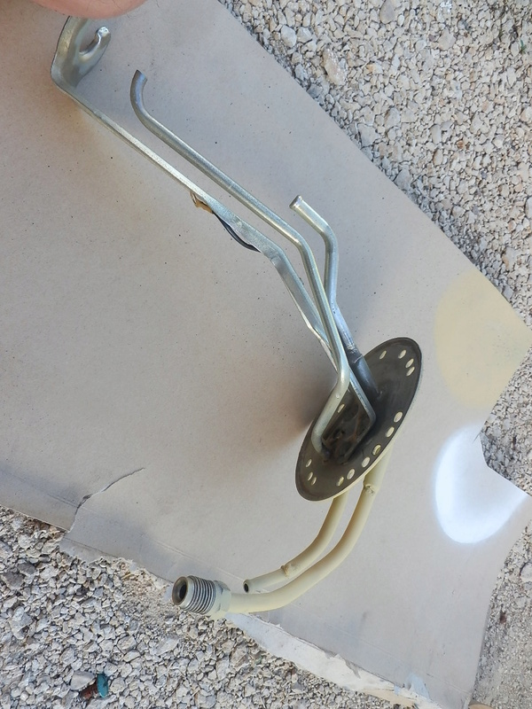

Avant de remonter les train avant et son berceau, la logique veut qu'il faut mettre en place les durites d'essence et de frein . Je savais qu'il y aurait du travail à ce niveau . Passer d'un carbu à l'injection, évidemment plus rien ne va ! On passe de 2 tubes de 6.35 + un de 4.8, à 1 de 8mm pour la pression, 1 de 6.35mm pour le retour, et 1 de 6.35mm pour l'évent . On pourrait croire qu'il y en au moins un de bon, mais NON ! Déjà pas la même arrivée dans la baie, et en plus ils sont pourris à l'arrière, au point qu'ils ont cassé net au démontage ! Donc : tout à refaire ! Mad
Je prélève donc sur la GTi les fameux tubes (en bon état c'est déjà ça !) Sauf que la berline a le réservoir sous les sièges et la break derrière le pont ! Y en manque 1.20 m Rolling Eyes
Plusieurs solutions : le cuivre . Bof, il y a beaucoup de cintre, le tube est plus épais donc débit perturbé ... je laisse tomber .
Rallonger en acier industrie hydraulique : ép 1.5mm ! existe aussi en 1mm mais pas dispo, et même problème que le cuivre .
Trouver du tube essence à la casse : une Micra s'offre à mois, un coup de scie là dessous et hop je repart avec ma poignée de tubes presque droits . Je manchonne avec du tube brasé . Bon , je sais c'est moyen, mais c'est testé et ça marche ! Dire que ça été facile, quand même pas ! Car cintrer les tubes pour passer au dessus du pont, les faire tous pareils, ça a pris un temps fou !
Le résultat monté sur le rac de protection, repeint en vert kaki comme d'origine .

On reste dans l'essence . J'ai 3 reservoirs : celui de la Gti ou je prend la pompe . Celui d'origine carbu en bon état mais pas de pompe . Et un de 95 injection , mais pourri . Avec tout ça, je pensais qu'en 2 temps 3 mouvements l'affaire allait être pliée ! Eh ben NON ! Mad Le support de pompe de la 95 est plus que pourri ! Celui de la GTi en super état mais rien ne correspond .
 Corolla Escape 4wd "GTI" - Page 2 Circui12
 Corolla Escape 4wd "GTI" - Page 2 Circui13
Je décide de faire un mix : je garde la platine de la GTi je découpe tout, je desserti le + pour ne pas le faire fondre, et je soude le support de pompe (plus profond) de la break dessus, je reperce pour braser des tuyaux dans la bonne direction !

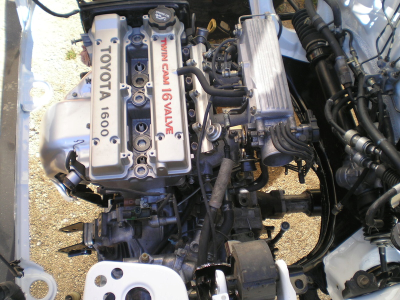

Dans le même temps le moteur se remonte . Trouver les bonnes pastilles est un peu long, mais je fais ça bien . On voit le décrochement dans le bas du bloc pour laisser passer la boîte !
 Corolla Escape 4wd "GTI" - Page 2 Coroll10

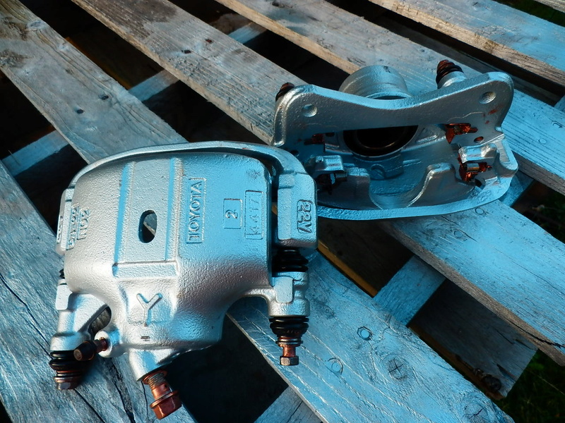

Encore une petite photo . Les étriers de la GTi vont servir aussi avec les disques de 255mm x 22mm et piston de 54 . Ca serait dommage de ne pas en profiter ! La 95 est montée en 235mm x 18mm et piston de 51 .
Donc dérouillage à l'acide phosphorique, apprèt phosphatant, peinture haute température . Décapage des joints, heureusement en bon état, montage à la graisse silicone, et graisse au cuivre .

toto4x4
toto4x4
Nombre de messages : 449
Age : 64
Localisation : Vaucluse
Réputation : 22
 Corolla Escape 4wd "GTI" - Page 2 Empty
MessageSujet: Re: Corolla Escape 4wd "GTI"    Corolla Escape 4wd "GTI" - Page 2 Icon_minitimeVen 16 Sep - 17:22
Salut,
Tu fais du joli travail. Je suis admiratif........
Une question avec quoi tu décape tes pièces (genre les amortisseurs....)
Merci

J'ai remis les renforts sur le 4A F juste pour voir si ça empêche ou non la sortie du moteur de la boîte . Je m'en doutais, ça ne passe pas !
 Corolla Escape 4wd "GTI" - Page 2 Moteur15
Surtout qu'il faut tourner le moteur pour échapper le fameux cran vers le carter de diff !
 Corolla Escape 4wd "GTI" - Page 2 Moteur16
 Corolla Escape 4wd "GTI" - Page 2 Moteur17
Toutes ces manipulation pour quoi ? Est-ce qu'on peut faire un embrayage sur AE95 de façon classique, en tombant la boîte, voire le moteur ?
La réponse est NON ! Aller chercher les vis de fixation derrière , avec le berceau etla transmission arrière, démonter le démarreur, la capsule, et tout les renforts ... A mon avis, il faut mieux tomber tout au sol, on gagne du temps et de l'énervement Twisted Evil

Le moteur est monté sur la boite avec les périphériques, tubulures, démarreur, admission et injection, alternateur . Je profite du beau temps pour monter l'ensemble dans la baie . J'avais bon espoir de pouvoir faire passer la prolonge de transmission arrière par dessus le berceau de train avant, puis glisser la dernière traverse longitudinale une fois le moteur pendu . Peine perdue , ça ne passe pas ! Mad Pas assez de recul !
 Corolla Escape 4wd "GTI" - Page 2 Moteur22
 Corolla Escape 4wd "GTI" - Page 2 Moteur26
Je ressoulève l'auto, vire le moteur boite et je déboulonne le berceau du train avant en laissant pendu les amortos ! Pas d'autre solution pour passer par le dessous le renvoi de trans arrière !
Une fois pendu, je remonte le berceau, puis la traverse, en me félicitant d'avoir transformé le silembloc arrière ! Sinon , il faudrait remonter berceau et traverse boulonné ensemble , ça fait un gros morceau ! Surtout tout seul !
 Corolla Escape 4wd "GTI" - Page 2 Moteur23
 Corolla Escape 4wd "GTI" - Page 2 Moteur24
 Corolla Escape 4wd "GTI" - Page 2 Moteur25
4A GE INSIDE ! Il me restait un peu de temps, j'en ai profité pour remonter les arbres de transmissions, et quelques bricoles autour du moteur . Il y a encore beaucoup de chose à remonter, mais le plus stressant est le faisceau éléctrique coté intérieur, et la compatibilité entre les faisceaux accessoire et tableau de bord .Embarassed Mais ça c'est une autre histoire !
