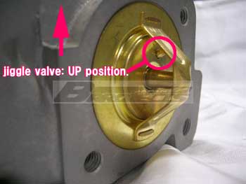

| hello, cette nuit et demain devrait être bénéfique pour la petite dats. je me pose l ultime question dans quel sens va le thermostat de ldr?partie ressort a l intérieur du bloc moteur? et comment démonter la poulie de vilebrequin histoire de vérifier la chaîne pendant que j y suis? | |

 | Sujet: Re: ma datsun120 y Mer 30 Avr - 20:00 | |
|  Voila la bonne manière de placer le thermostat | |
