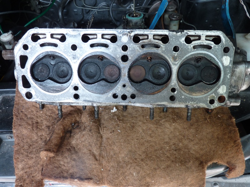

 | Sujet: Re: ma datsun120 y Mar 22 Avr - 13:08 | |
| hello, j ai un peu de temps devant moi alors j ai décidé de regarder ce qui se passait dans ce moteur,par curiosité aussi  donc voila je voulais savoir comment mettre un coup de propre la dedans?calamine sur les pistons,sur les soupapes...j ai le joint de culasse neuf mais comment rendre le plan de joint nickel avant le remontage? quelques photos ,je sais qu on aime tous ca! [img]  [/img] | |
