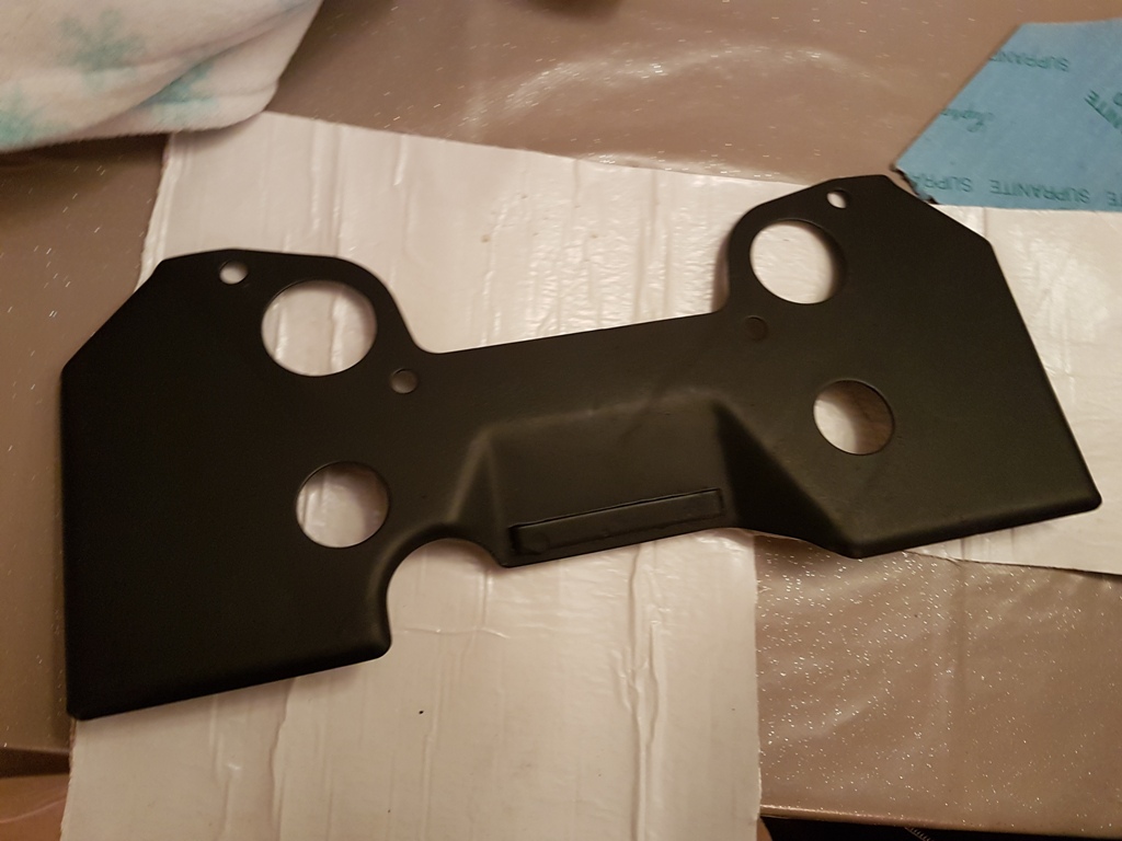

| Pour la plaque anti-chaleur (qui était équipée d’une protection abîmée), après un gros nettoyage, elle a eu le droit à un bon sablage, puis l’application du primaire phosphatant avant peinture en 2 couches d’un noir mat haute température. Afin de retrouver la fonction d’origine, découpage d’un autocollant de protection thermique. La plaque préparée:  L'écran thermique:   Préparation des patrons:  | |
 | Sujet: Re: 180B Berline Jeu 17 Jan - 19:24 | |
| Et enfin, collage... Bon on voit un petit trou que j'ai ensuite bouché avec un chute!!  Je pense néanmoins que la protection sera bonne!! Une fois le tout présenté:  | |

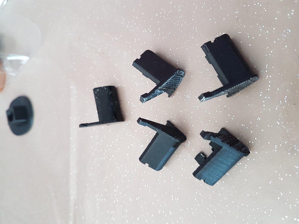

| J'ai aussi sollicité un collègue qui tient un Fab Lab pour réaliser des pièces en impression 3D... La première est le guide du levier de boite de vitesse type 280ZX des années 82-83:  Voici le premier prototype (ou la pièce de réglage...):  Et voici le produit final:  Je vais sûrement avoir à travailler la grande face, mais c'est un bon début!! A confirmer mais toutes les pièces ont été dessinées... | |

| Mon collègue a même eu la bonté de me refaire le côté de base:    Il faudra sûrement retravailler les faces afin de les lisser, sinon je trouve le résultat prometteur!! Je vais m'intéresser de très près à ce Fab Lab afin de voir sir quels paramètres machines on peut jouer pour affiner le résultat!! | |
