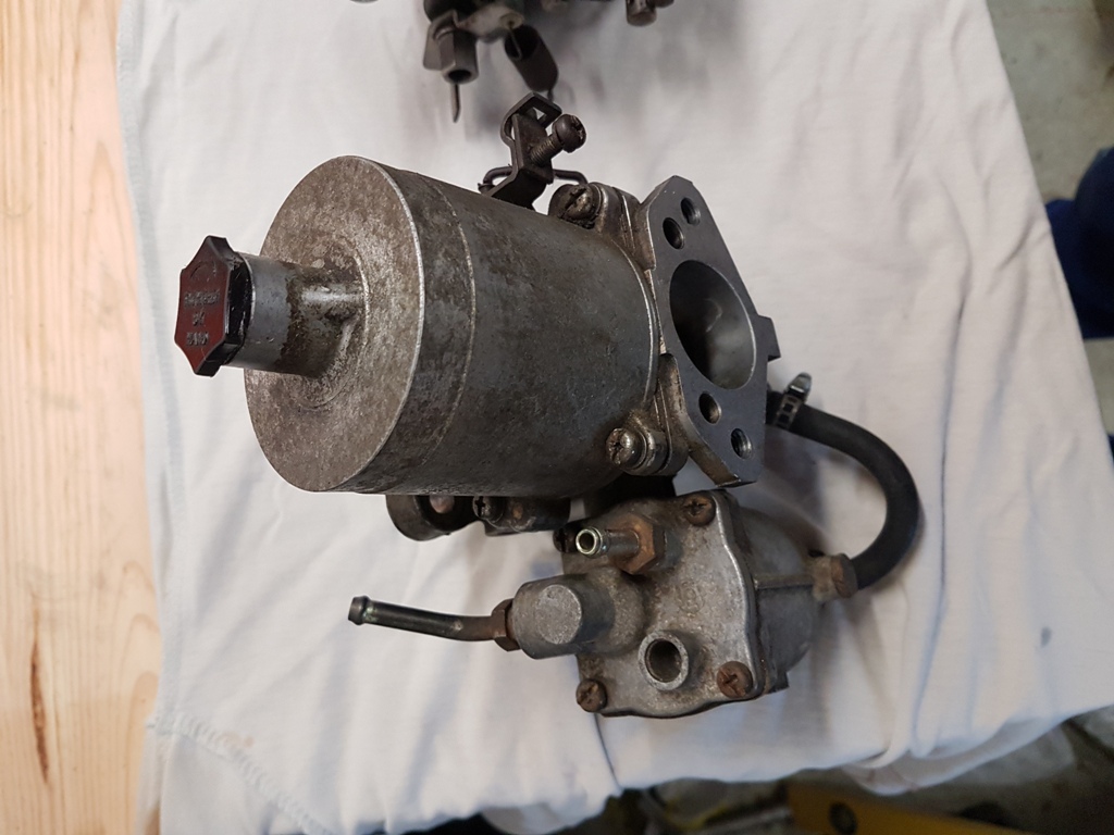

Par contre, depuis un moment, il traînait chez moi de quoi transformer ma 180B en SSS.
C’est-à-dire, une pipe équipée de 2 carbus SU en 38.
Par contre, ces carbus sont d'époque et nécessitaient une réfection!!
Pour leur faire une beauté, j’ai acquis de quoi réaliser quelque chose que je voulais faire depuis longtemps : le polissage !!!!
La méthode sera la suivante :
_ démontage,
_ nettoyage grossier,
_ passage en bac à ultra-sons,
_ élimination des défauts,
_ ponçage et
_ polissage
Donc, voici quelques photos du démontage :
180B Berline - Page 3 20181014
180B Berline - Page 3 20181013
180B Berline - Page 3 20181015
180B Berline - Page 3 20181018
180B Berline - Page 3 20181023
180B Berline - Page 3 20181026
Ca y est, les carbus sont déposés :

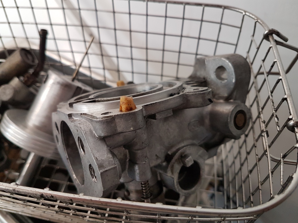

Allez, démontage complet du carburateur et passage au bac à ultra-sons avec le produit qui va bien !!!
Malgré le bon état apparent, on remarque que les carbus sont très sales…
180B Berline - Page 3 20181029
180B Berline - Page 3 20181031
180B Berline - Page 3 20181030
180B Berline - Page 3 20181032
180B Berline - Page 3 20181033
Age : 43
180B Berline - Page 3 Empty
MessageSujet: Re: 180B Berline   180B Berline - Page 3 Icon_minitimeMar 1 Jan - 17:35
Une fois les pièces sécurisées dans le panier, contrôle du mélange, de la température, du niveau, on plonge !!! Pas de masques et tubas ici !
180B Berline - Page 3 20181034
Une fois le cycle réalisé (on enlève les bouchons d’oreilles) et on check le résultat !!!
180B Berline - Page 3 20181036
180B Berline - Page 3 20181037
180B Berline - Page 3 20181038
180B Berline - Page 3 20181039
Age : 43
MessageSujet: Re: 180B Berline   180B Berline - Page 3 Icon_minitimeMar 1 Jan - 17:36
Bon, résultat mitigé… Allez, on fait une deuxième fournée !!!!
Alors, là, on a un nettoyage correct !!! Le corps du carbu est très propre, j’enlèverai les 2-3 traces de saletés avec un tournevis pour affiner le travail…
180B Berline - Page 3 20181040
180B Berline - Page 3 20181041
180B Berline - Page 3 20181042
On peut passer à la prochaine étape…

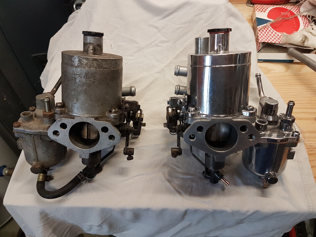

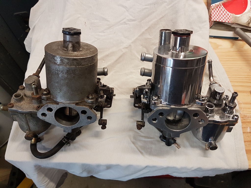

Je n’ai pas pris la peine de prendre des photos étape par étape pour cette opération… J’avais les gants un peu sales pour tout dire !!!
Voilà donc le résultat après réalisation des diverses opérations.
Je suis content car la différence est flagrante !!!
180B Berline - Page 3 20181211
Pour rappel, avant :
180B Berline - Page 3 20181213
Maintenant :
180B Berline - Page 3 20181210
Quelques photos avec les 2 carbus l’un à côté de l’autre :
180B Berline - Page 3 20181214
180B Berline - Page 3 20181215
