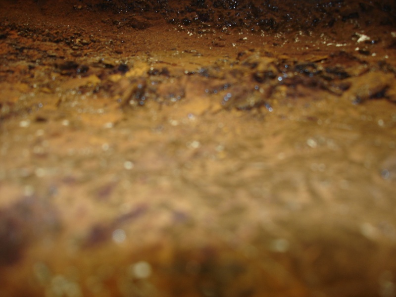

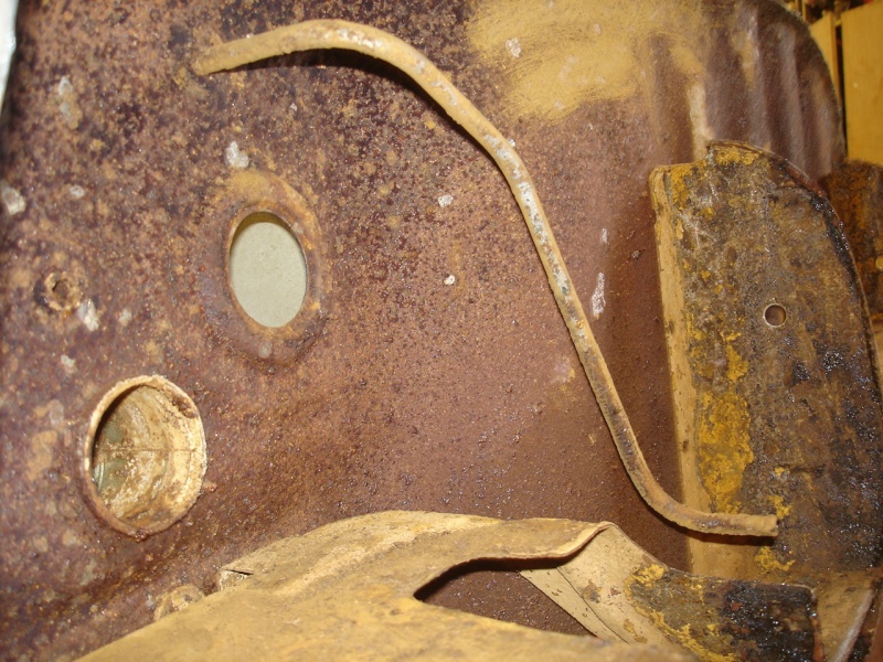

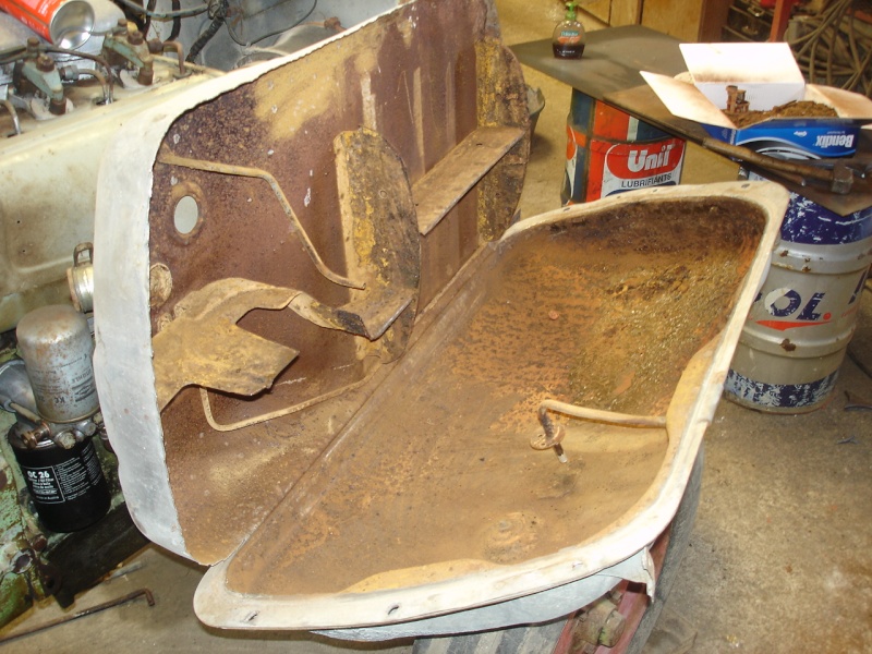

| j'ai comparé avec un de 280ZX ............c'est pas du tout pareil du coup je l'ai ouvert avec un burin fin pour voir ses entrailles     c'est normal que la préssion d'essence n'était pas bonne à l'accéleration vu l'état d'encrassement de la crépine  voiçi une partie de ce que j'ai sorti comme rouille pour l'instant , il faut que je finisse de gratter le plus gros avant le sablage  une fois sablé je vais lui remettre la cloison anti déjaugeage sans la crépine , ressouder le bord et lui passer un kit résine intérieur "restom" pour empécher la rouille de revenir et completer l'étanchéité de la soudure restera à trouver un réhostat de jauge en état ou voir à remettre le miens en fonction _________________ FOU DE DATSUN 100A x6 ------ Datsun 1200 coupé x1-------datsun 510 x1......roadster1600 de 67 x1 Datsun 1200 sedan x2------180B sedan x1 ------ 180B SSS X2----S110 x3 220C x6 ------ 100A FII x2------cherry turbo x1--- 120Y sedan x1 280ZX x1------260Z x3----120Y coupé x2 TRADE dépanneuse x1  | |

 | Sujet: Re: silvia Mer 15 Juin - 23:03 | |
| En quoi il est fait ton antidéjaugeageur et comment tu le fait tenir? | |

c'est l'antidéjaugeage d'origine, il est en plastique , je l'ai refixé sur une partie du support d'origine avec une vis, j'avais du couper les fixations car les vis étaient rongées par l'oxydation j'ai déjà mis un kit reservoir "restom" dans celui de ma 280ZX et l'antidéjaugeage qui est du même plastique a très bien supporté la résine attention tout de même au trou de passage d'essence en bas, faut pas qu'il se bouche avec la résine sous peine de ne pouvoir rouler qu'avec le plein ou au 2/3 du plein _________________ FOU DE DATSUN 100A x6 ------ Datsun 1200 coupé x1-------datsun 510 x1......roadster1600 de 67 x1 Datsun 1200 sedan x2------180B sedan x1 ------ 180B SSS X2----S110 x3 220C x6 ------ 100A FII x2------cherry turbo x1--- 120Y sedan x1 280ZX x1------260Z x3----120Y coupé x2 TRADE dépanneuse x1  | |

| Jolie ta petite soudure!!! Par contre, j'aurai peint l'extérieur du réservoir après le passage au kit rénovateur car tu risques d'abimer la peinture extérieure lors des nombreuses manipulations que nécessite le kit pour être bien étalé. Je crois me rappeler que comme tu as ouvert ton réservoir, Restom préconisait de profiter que le réservoir soit ouvert pour recouvrir en grande partie les 2 demi-coquilles, faire la soudure et ensuite n'avoir qu'à passer le kit le long de la soudure. Enfin, ce n'était pas obligatoire, juste pour faciliter la manipulation. Mais je te fais confiance pour bien faire les choses. | |

| La peinture n'a pas bougée  le risque était plutôt avec l'acétone pour le dégraissage je préfere mettre tout le kit résine d'un coup , je prévois une autre activité pas loin du réservoir et je prend le temps de le retourner méthodiquement tous les 10 minutes je regarde dans le récipient qui me sert au mélange la consistance de la résine et quand elle ne coule plus c'est que c'est fini il faut prévoir environ 4 heures à 15° demain je le remet sur la silvia en prenant soins de laisser le bouchon de remplissage ouvert et dans une semaine je pourrais y mettre de l'essence c'est un travail de patience si on veut que se soit efficace _________________ FOU DE DATSUN 100A x6 ------ Datsun 1200 coupé x1-------datsun 510 x1......roadster1600 de 67 x1 Datsun 1200 sedan x2------180B sedan x1 ------ 180B SSS X2----S110 x3 220C x6 ------ 100A FII x2------cherry turbo x1--- 120Y sedan x1 280ZX x1------260Z x3----120Y coupé x2 TRADE dépanneuse x1  | |
