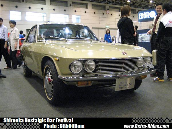

La Première la SP311
La NISSAN MOTOR a fait appel en CONSULTANT, le baron Albrecht GOERTZ de nationalité Allemande, dont son premier projet avec NISSAN à crée la SILVIA en 1964
et les BMW 503 et cabriolet 507, il a travaillé au dévelopement de la POSCHE 911 aussi...
De son coté, Nissan en collaboration avec YAMAHA ( qui fait parti du groupe TOYOTA!)
travaillèrent ensemble sur la céation d'un moteur 6 cylindre 2 litres TWIN CAM, mais en 1966 le projet fut arrétté du à des problèmes de conception et aussi les relation de NISSAN et Albrecht GOERTZ partirent "en vrilles" et le baron "ce cassa" chez TOYOTA proposer services.... Ce qui donna le jour à la fameuse TOYOTA 2000 GT dont un exemplaire unique fut fabriqué en cabriolet ( en fait un coup de troncone! et tout va bien Laughing ) pour un film de JAMSE BOND.....
