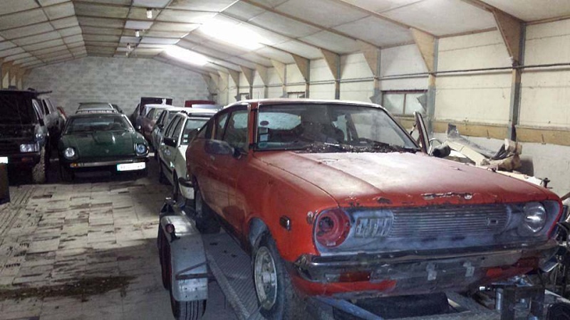

En résumé : nous sommes en 2014 un membre du forum me branche pour récupérer une DATSUN 120 coupé Orange qui dort depuis une 20 enne d'années dans la cours d'une concession RENAULT  Dinoise ( ville de DIE  la fameuse clairette de die  et ses tartes aux noix !!!!)  dans la Drôme ...
Le truc c'est qu'il fallait y aller sur le champ car la caisse allait aller au broyeur dans les 48H qui venaient .... Bon , Bin , j'y suis allé...
EDIT du POST de l'époque novembre 2014 :  La 120Y orange sauvée cet hiver de la destruction
