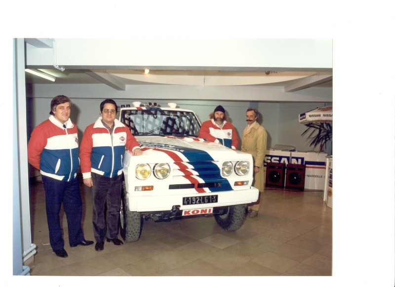

Présentation du proto dans la concession NISSAN de PAPA ( on avait invité tout nos clients pour leur faire en remerciment de leurs soutients depuis le début de l'avanture, une soirée SPECIAL DAKAR
De gauche à droite : Christian HEIL qui c'est occupé de la transformation chassis, il avait fait un travail FORMIDABLE!. Jean MORIN , mon père et pilote, Roger GUICHARD, chef d'atelier et co pilote de mon père. Jean ROLLAND qui a créé et construit la carrosserie du PATROL PROTO et notaement fabriqué la célèbre Peugeot 205 GTI "portes papillions" 5voir le topic sur FA ) cheers

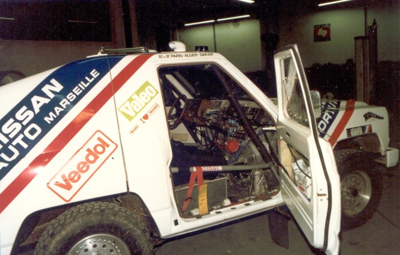

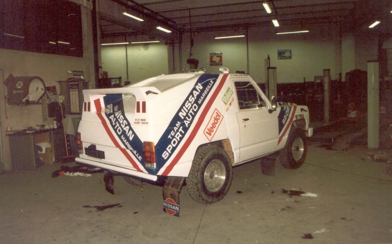

Préparation pour PARIS DAKAR 1986 dans l'atelier du TEAM SPORT AUTO MARSEILLE
Jean MORIN (papa) ROGER GUICHARD (co pilote et chef d'atelier) Christian HEIL (Constructeur du PATROL et ami de la famille)
Paris Dakar... c'est parti .... Exclamation rally ziggy1

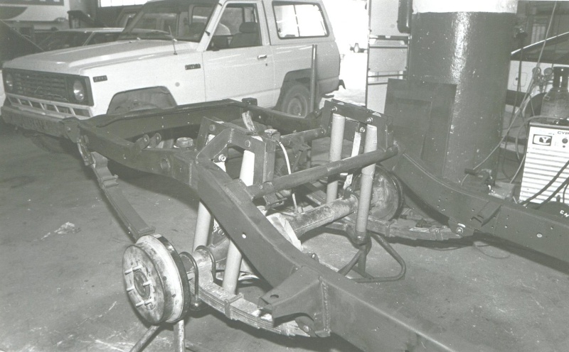

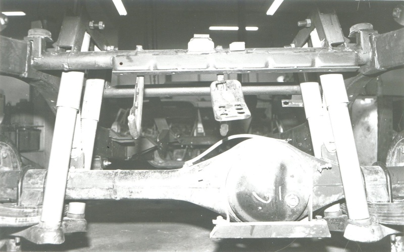

Ce n'est pas un autre nissan PATROL ..c'est toujours le même un TR160 3.3L TURBO - D de 1984 Razz

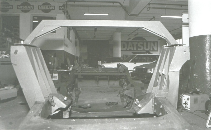

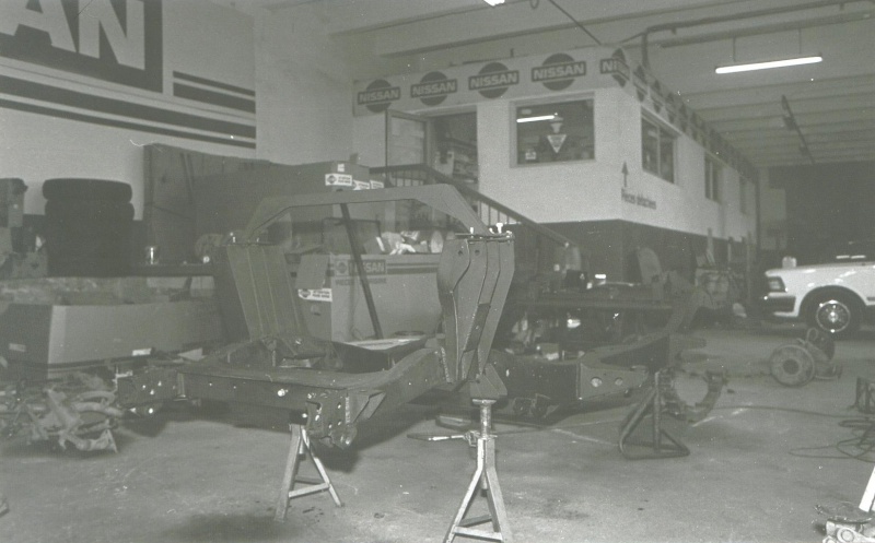

Le chassis : Train AV Arrow Double amortisseurs + barre "anti rapro" qui servira aussi de support pour les bielletes de fixation du radiateur...
... à suivre... je vais "bouffer" Exclamation
Nombre de messages: 7165
MessageSujet: dakar 1987   Dim 29 Nov - 22:51
" Y est Exclamation , je suis reviendu lol! "

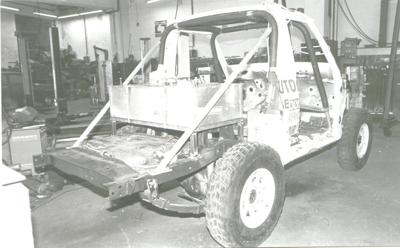

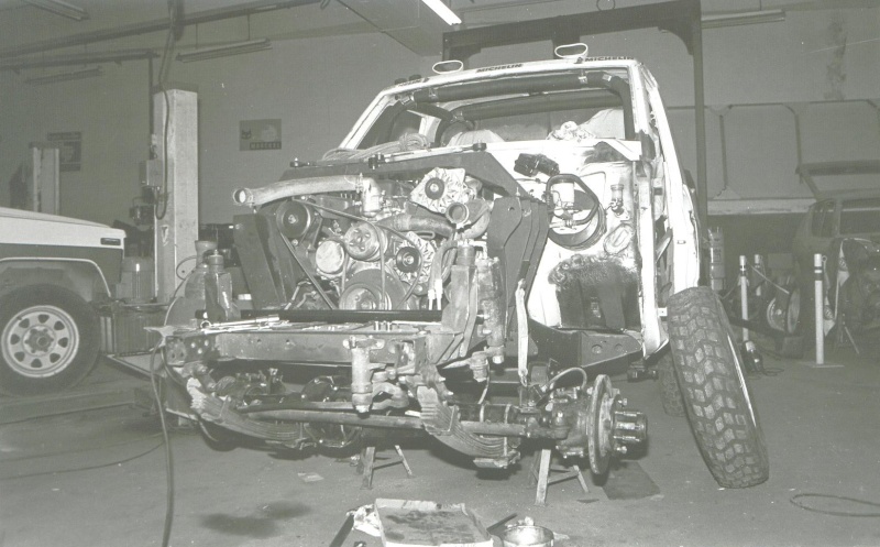

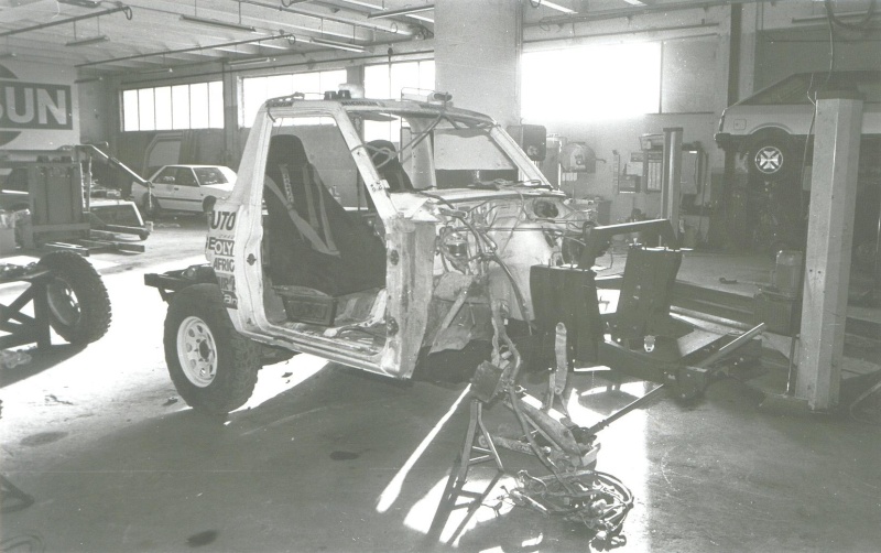

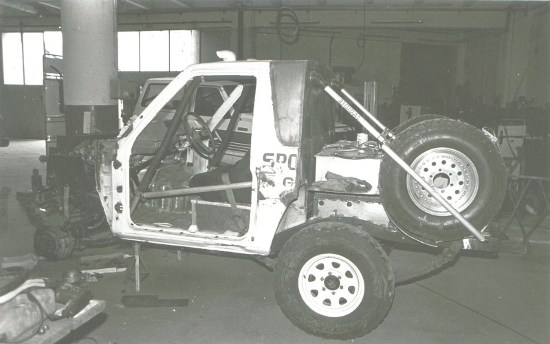

Double Amortisseurs AR , support réservoir suplémentaire et coffre de rengements

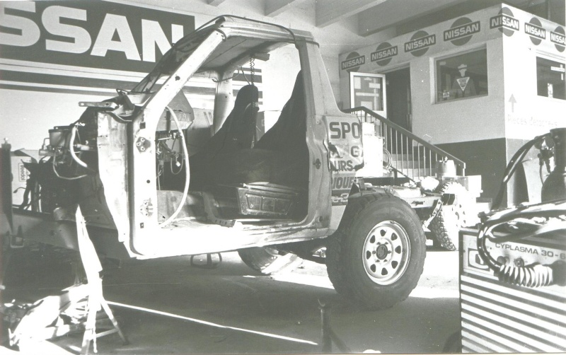

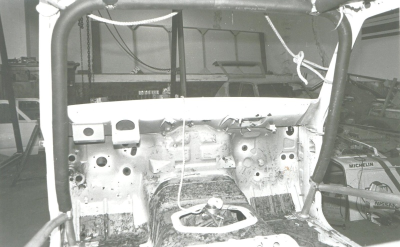

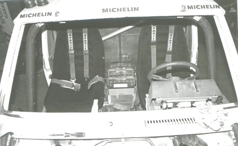

Modification de la caisse, confection arceau de sécurité et aménagement intérieur
PS: Qui a remarqué le cherry TURBO sur le pont à Gauche... on est : "été 1986"... ben cette auto je l'ai rachetée en 1994 et je l'ai gardé 3 ans et vendu à un gars qu'il l'a détruite... , pfff encore un "pilote"... Rolling Eyes rally
Ptain, je me souviens entre deux interventions à l'Hopital..., c'est moi qui est décapé et démonté tout l'interrieur du patrol affraid

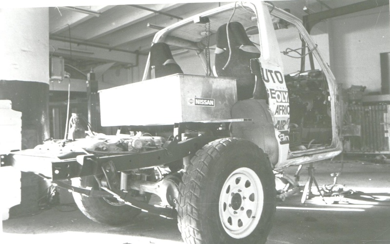

Réservoir supplémentaire

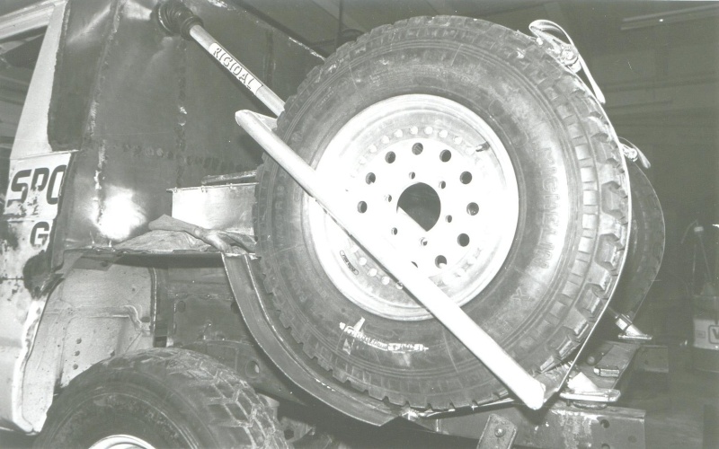

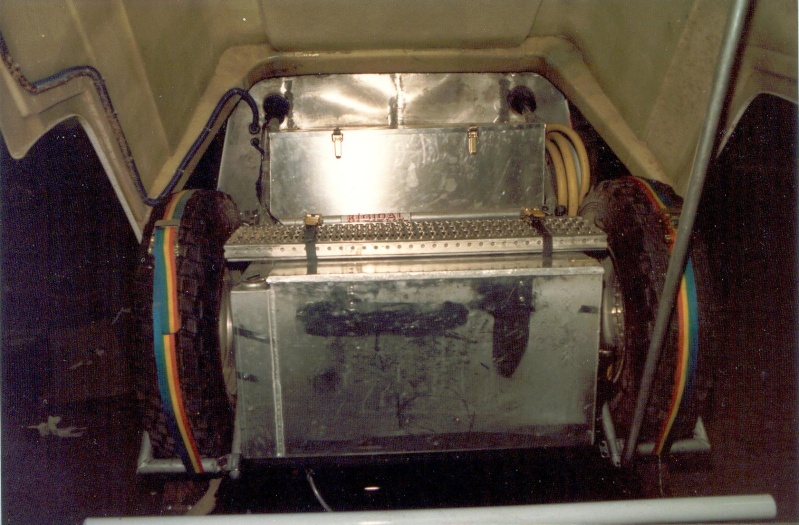

Confection emplacement des é roues de secour et coffres de rengement

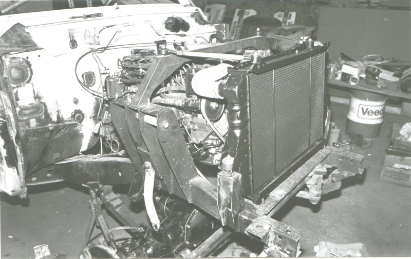

Support de radiateur
L'alternateur supplémentaire c'est pour "L'Auto ARC" ( moteur tournant tu peus faire de la soudure à l'arc ... Un atout si tu casses dans le désert , tu peu te dépanner tout seul si tu dois resouder un élément... )
On revient sur l'arceau ...
Les batteries sont placées dans un coffre "étanche" entre les sièges ( deux parce que le PATROL 3.3L est d'origine en 24V et la 3eme pour l'Auto arc et accessoires supplémentaires si je dis pas de conneries... )
Confection de coffres de rengements à la place des "glissières de sièges" les deux sièges baquet s seront fixé sur les couvercles de coffres... très astucieux l' Idea
Le tableau de bord fini ...

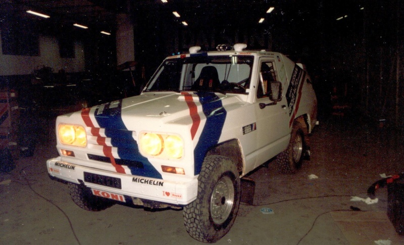

La carrosserie " by Jean ROLLAND "
Voila le proto à "abouti " grâce à ces personnes passionnés de compétition automobiles & aventures Rally raids cheers
