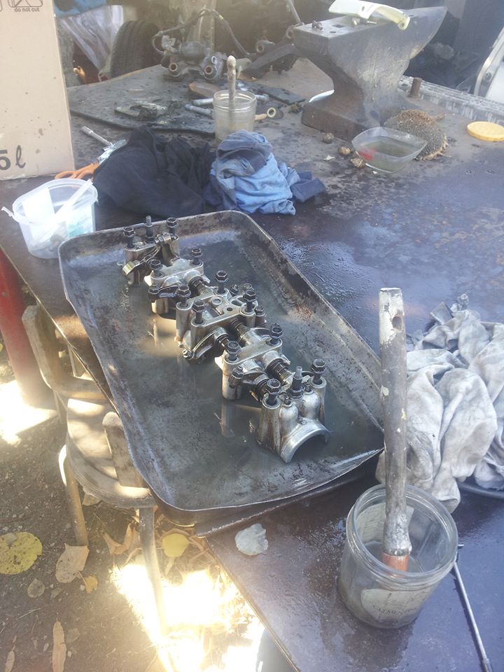

Pendant ce temps la le NIKOS bosse dur ...
la rampe de culbuteur ...
HONDA CIVIC SS552 de 1983 sauvée du broyeur - Page 2 13704210
HONDA CIVIC SS552 de 1983 sauvée du broyeur - Page 2 13719610
HONDA CIVIC SS552 de 1983 sauvée du broyeur - Page 2 13723710
HONDA CIVIC SS552 de 1983 sauvée du broyeur - Page 2 13727910
