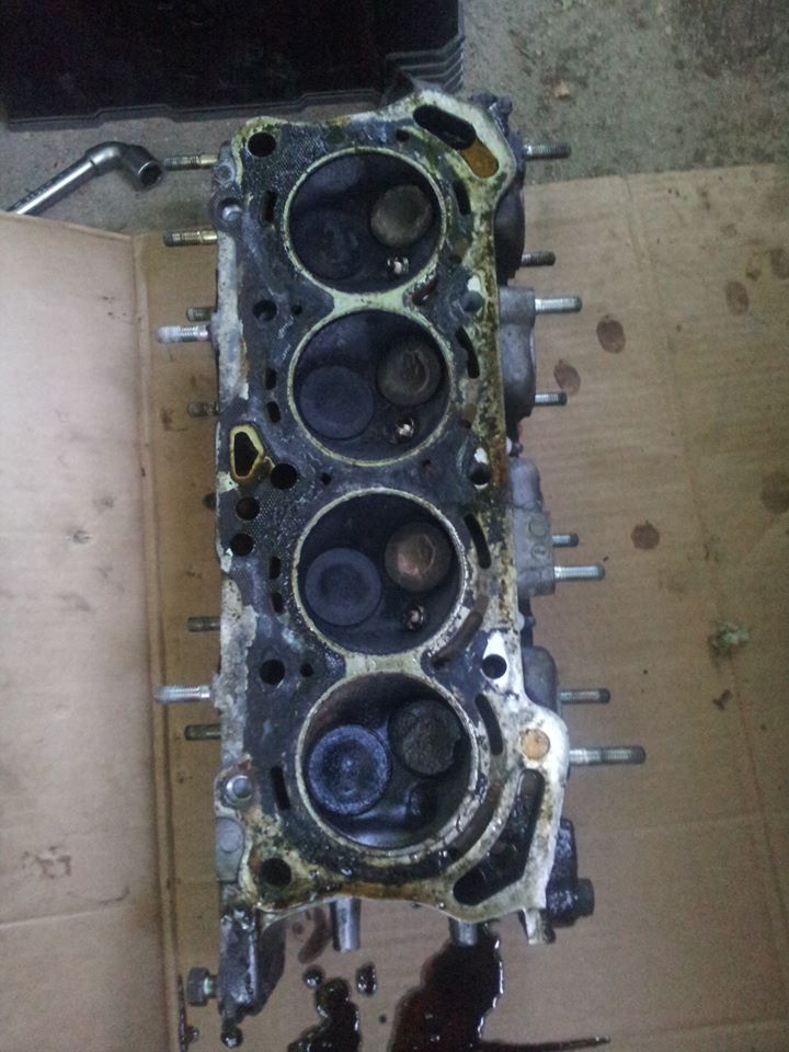

Alors avec un ami super compétent, nous avons déculassé et ....
HONDA CIVIC SS552 de 1983 sauvée du broyeur 13054310
Là ça va y a rien... Smile
HONDA CIVIC SS552 de 1983 sauvée du broyeur 12085710
Mais là y a quelque chose !!!!! Suspect
HONDA CIVIC SS552 de 1983 sauvée du broyeur 13728410
Manque un morceau de soupape d' échappement ... du cylindre 1
HONDA CIVIC SS552 de 1983 sauvée du broyeur 13729310
...Affaire à suivre ... Wink

C'est mieux pour qu'elle finisse entre tes mains plutôt que dans un broyeur lol!
ce n'est pas trop grave la soupape, c'est moins de boulot qu'une segmentation, elle a l'air correct mis à part les pare chocs.

En tout cas, vous avez pas trainés pour déculasser! Heureusement que le morceau de la soupape n'a pas fait de dégâts...

Civic sous la bâche on a bossé sur la culasse avant hier ...
HONDA CIVIC SS552 de 1983 sauvée du broyeur 13536210
Avant ça j'ai nettoyer le compartiment moteur , on voit bien que la caisse est hyper saine Wink
HONDA CIVIC SS552 de 1983 sauvée du broyeur 12091310
HONDA CIVIC SS552 de 1983 sauvée du broyeur 13714210
Mr HONDA hymself est venu en personne pour s'occuper de la culasse.. "Anargyre est dans la place " cheers Extraction des soupapes
HONDA CIVIC SS552 de 1983 sauvée du broyeur 13696610
HONDA CIVIC SS552 de 1983 sauvée du broyeur 13707710
HONDA CIVIC SS552 de 1983 sauvée du broyeur 13713810
On est chez ...
HONDA CIVIC SS552 de 1983 sauvée du broyeur 13725210
"Que du lourd mon gars.. T.G.O c'est du serieux smiliegenerator_test metal
On voit bien l'objet du délit !!!!!!oquecéchaud
HONDA CIVIC SS552 de 1983 sauvée du broyeur 95436510
Pochette Rodage + soupape échappement neuve déjà sur place, ça rigole pas chez T.G.O
HONDA CIVIC SS552 de 1983 sauvée du broyeur 13727610
La culasse est nue, donc on a fini la journée par nettoyage de font en comble de la culasse avant qu'elle parte chez le rectifieur ...Wink

Aujourd'hui, ben culasse partie chez le rectifieur pour épreuve, surfaçage, rodage soupapes ... J'en profite avec NIKOS de faire les manœuvres ...
