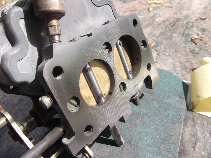

Surfaçage des embases de carbu qui étaient bien déformés (sûrement d'usine, avec le joint qui devait rattraper le défaut). J'ai passé pas loin de 3h par carbu... taliban
Ma 2800cs de 1970 Dscf8714
Après avoir usé une bonne partie d'un rouleau de papier abrasif grains 180... :
Ma 2800cs de 1970 Dscf8715

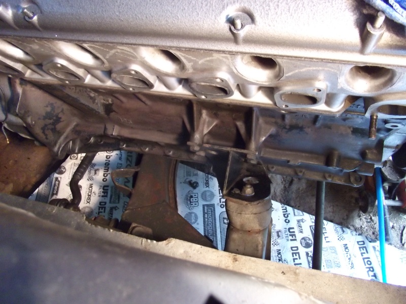

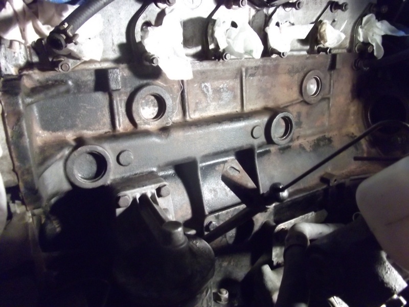

Vidange et rinçage du bloc :
Ma 2800cs de 1970 702431DSCF9018
