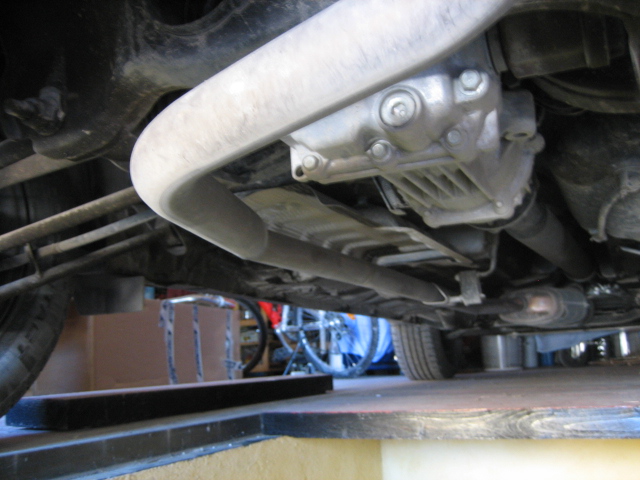

La modification suivante a été le montage d'une ligne d'échappement performance de TECINOX acquis Chez EURO4x4 part par l'intermédiare du TGO (Mr VGV et Abs) Merci à ces derniers.
Voici la ligne lors de la reception du colis:
Présentation de mon DUSTER  Img_2510
Montage:
Ligne d'origine :
Présentation de mon DUSTER  Img_2511
Présentation de mon DUSTER  Img_2512
Présentation de mon DUSTER  Img_2513
Présentation de mon DUSTER  Img_2514
Démontage des sitlenblocs :
Présentation de mon DUSTER  Img_2515
Découpage du tube à la sortie du FAP:
Présentation de mon DUSTER  Img_2516
Mise en place de la nouvelle ligne :
Présentation de mon DUSTER  Img_2517
Présentation de mon DUSTER  Img_2518
Présentation de mon DUSTER  Img_2519
Détail de l'ancienne ligne, il y a moins de détours sur la nouvelle.
Présentation de mon DUSTER  Img_2520
Par contre le bruit de l'échappement n'a pratiquement pas changé.
