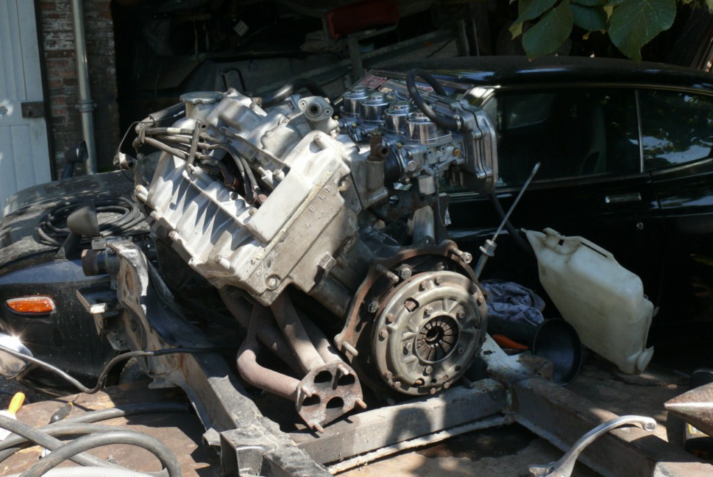

Démarrage et mise en température du moteur avant démontage complet et restauration - il faut d'abord vérifier "à l'oreille", l'état du vilebrequin à roulements à aiguilles ; indémontable il faut s'assurer qu'un ou des roulements ne sont pas grippés ou fatigués. On a monté un radiateur de Civic récente pour l'opération, le moteur est fixé sur un morceau de châssis - L'état du moteur est prometteur ! Les compressions sont bonnes : 10,5 à chaque cylindre - avant démarrage on a pris nos précautions d'usage, avec vérification de la remontée et du passage de l'huile vers le haut moteur.
Mon nouveau projet Hondiste : S800 coupé 1967 - Page 4 L1030678-1024x768--3f697d6

Je trouve le son du moteur assez sympathique sans échappement Very Happy
Merci pour les photos et bon courage pour la suite Smile
Mon nouveau projet Hondiste : S800 coupé 1967 - Page 4 Empty
MessageSujet: Re: Mon nouveau projet Hondiste : S800 coupé 1967   Mon nouveau projet Hondiste : S800 coupé 1967 - Page 4 Icon_minitimeVen 5 Juil - 13:04
oui, il glougloute sans son échappement. Mais pas mal pour des carbus juste restaurés et sur les réglages de base et le moteur est plein de bonne volonté tout de même !

Personnellement, vu l'état du moteur et les compressions, je ne l'aurais pas démonté. En même temps, c'est vrai que c'est le moment d'en profiter pour lui faire une révision...!
Bon courage pour la suite!

Mon nouveau projet Hondiste : S800 coupé 1967 - Page 4 L1030751-1600x1200--41390dc
Mon nouveau projet Hondiste : S800 coupé 1967 - Page 4 L1030752-1600x1200--41390e2
Mon nouveau projet Hondiste : S800 coupé 1967 - Page 4 L1030754-1600x1200--41390e8
Mon nouveau projet Hondiste : S800 coupé 1967 - Page 4 L1030756-1600x1200--41390f1
Mon nouveau projet Hondiste : S800 coupé 1967 - Page 4 L1030759-1600x1200--41390f7
Mon nouveau projet Hondiste : S800 coupé 1967 - Page 4 L1030760-1600x1200--41390fe
Mon nouveau projet Hondiste : S800 coupé 1967 - Page 4 L1030761-1600x1200--4139109
Mon nouveau projet Hondiste : S800 coupé 1967 - Page 4 L1030763-1600x1200--4139115
Mon nouveau projet Hondiste : S800 coupé 1967 - Page 4 L1030765-1600x1200--413911d
Mon nouveau projet Hondiste : S800 coupé 1967 - Page 4 L1030767-1600x1200--4139122
Mon nouveau projet Hondiste : S800 coupé 1967 - Page 4 L1030768-1600x1200--413912a
Mon nouveau projet Hondiste : S800 coupé 1967 - Page 4 L1030770-1600x1200--4139132
Mon nouveau projet Hondiste : S800 coupé 1967 - Page 4 L1030771-1600x1200--4139138
Mon nouveau projet Hondiste : S800 coupé 1967 - Page 4 L1030772-1600x1200--413913e
Mon nouveau projet Hondiste : S800 coupé 1967 - Page 4 L1030774-1600x1200--413914a
Mon nouveau projet Hondiste : S800 coupé 1967 - Page 4 L1030776-1600x1200--413914e
Mon nouveau projet Hondiste : S800 coupé 1967 - Page 4 L1030779-1600x1200--4139156
Mon nouveau projet Hondiste : S800 coupé 1967 - Page 4 L1030780-1600x1200--4139158
