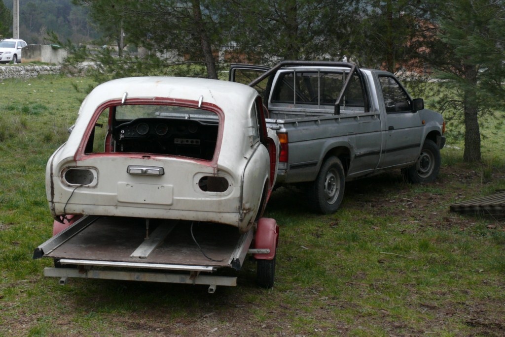

On a récupéré la voiture ce matin. Cet après midi mon pote Christian, aidé efficacement par VGV, a commencé à démonter tous les ouvrants et la caisse du châssis. Je ne suis pas tire-au-flanc, j'étais tout simplement au boulot pendant qu'ils s'amusaient.... ils se prenaient mutuellement en photo et tout... lol!

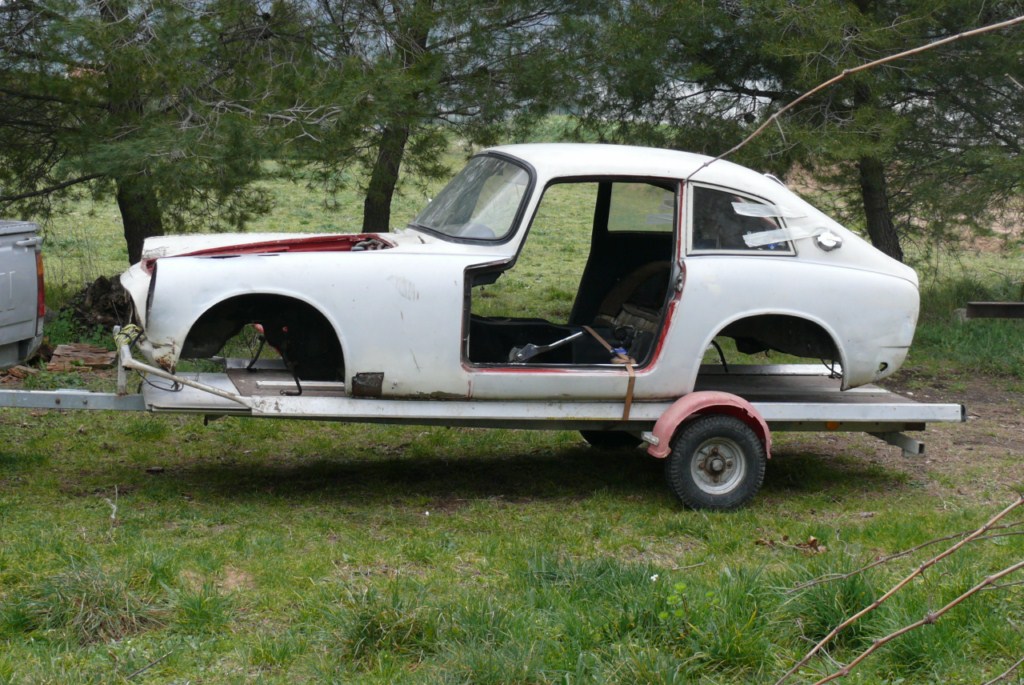

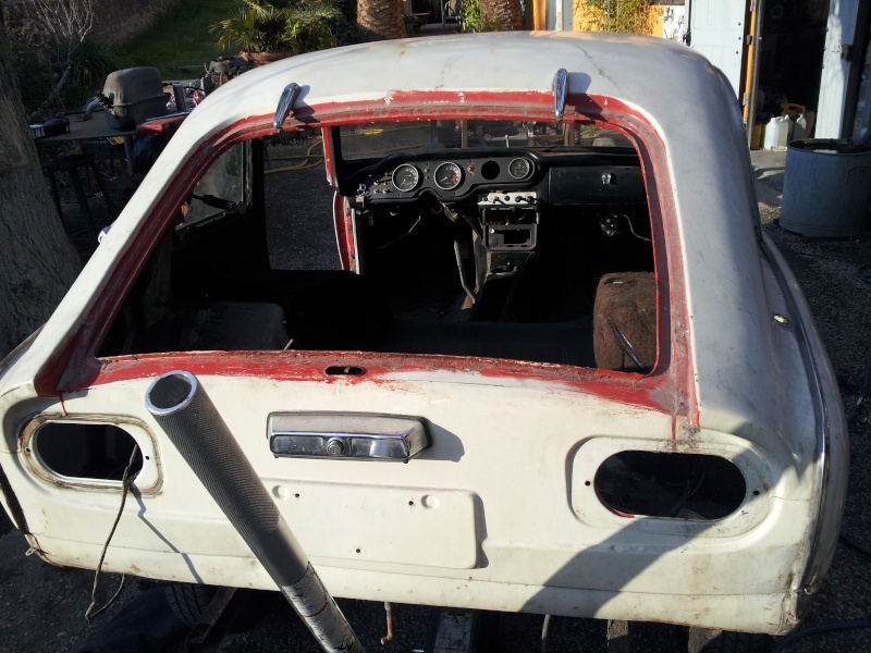

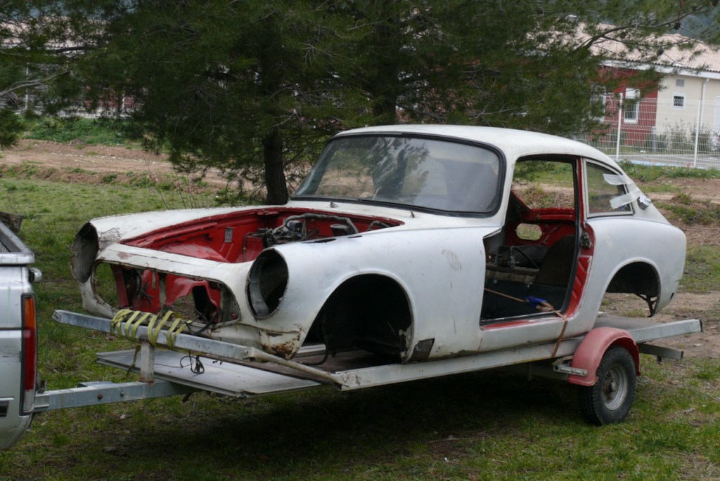

Making off ... de la séparation de la caisse et du chassis Wink
Mon nouveau projet Hondiste : S800 coupé 1967 - Page 2 2013-034
Mon nouveau projet Hondiste : S800 coupé 1967 - Page 2 2013-035
On a commencé à lever l'arrière pour séparer la caisse du chassis no coment
Mon nouveau projet Hondiste : S800 coupé 1967 - Page 2 2013-036
Mon nouveau projet Hondiste : S800 coupé 1967 - Page 2 2013-037
Mon nouveau projet Hondiste : S800 coupé 1967 - Page 2 2013-038
Mon nouveau projet Hondiste : S800 coupé 1967 - Page 2 2013-039
Puis l' avant en câlant la caisse avec des "chandelles", ce qui fait un "effet HONDA S800 4WD Off road version " lol! , Je trouve ça assez sympa 10 sur 10 tu es un b ok super !

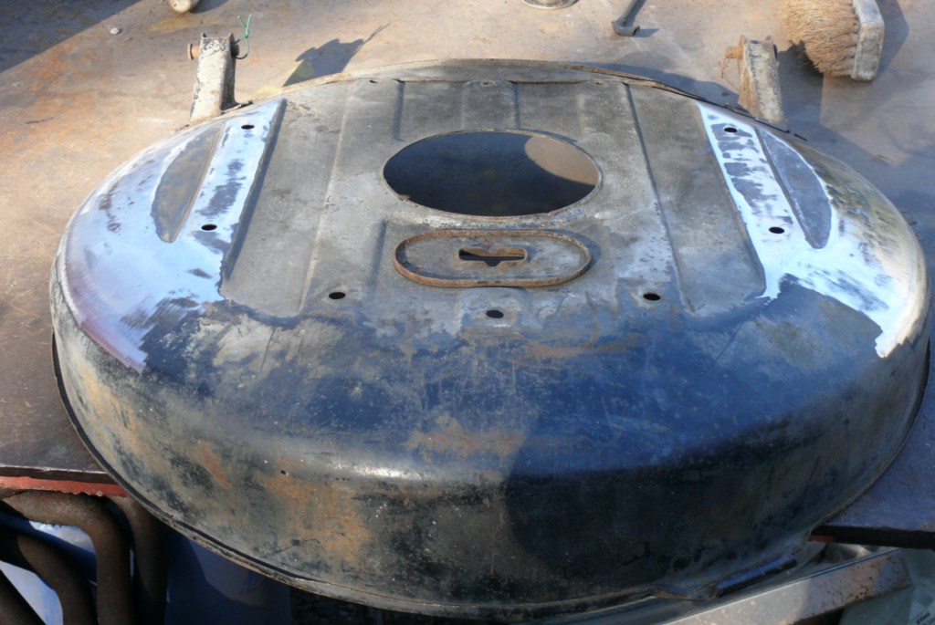

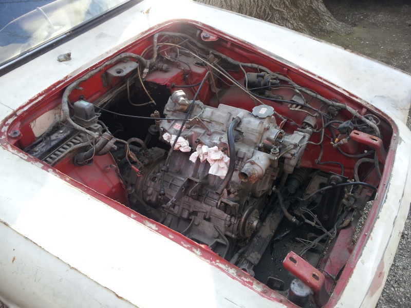

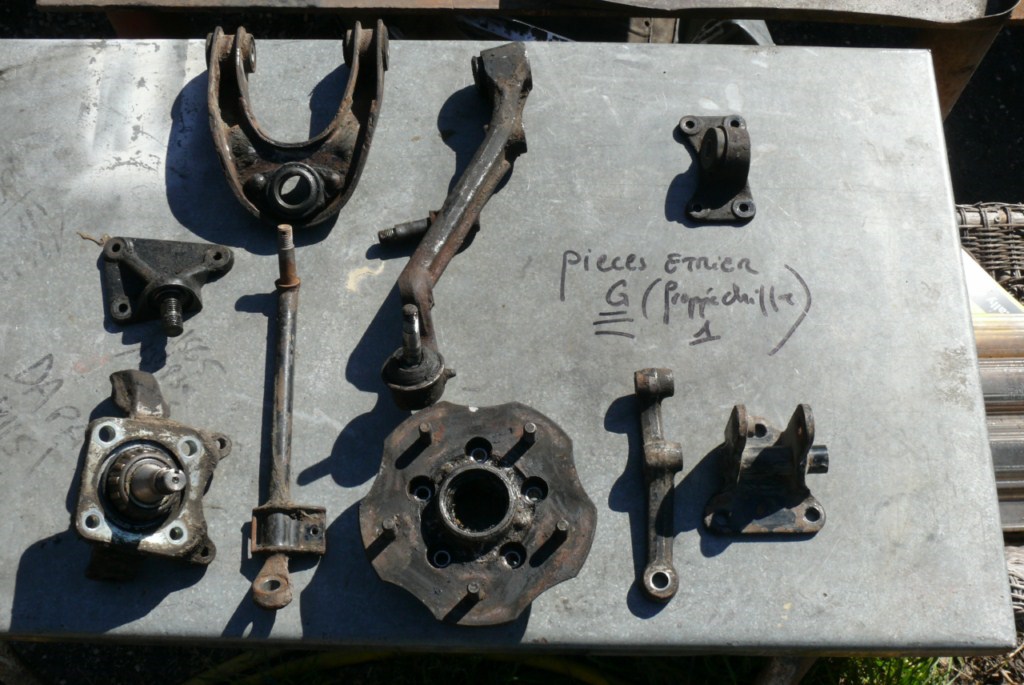

Cet après-midi on a démonté le second châssis intégralement pour mettre les pièces de côté et choisir les plus belles.
Mon nouveau projet Hondiste : S800 coupé 1967 - Page 2 L1020144-1024x768--3cab3d1
Mon nouveau projet Hondiste : S800 coupé 1967 - Page 2 L1020324-1024x768--3cab21a
Mon nouveau projet Hondiste : S800 coupé 1967 - Page 2 L1020302-1024x768--3cab2aa
Mon nouveau projet Hondiste : S800 coupé 1967 - Page 2 L1020304-1024x768--3cab2b0
Mon nouveau projet Hondiste : S800 coupé 1967 - Page 2 L1020325-1024x768--3cab226
Mon nouveau projet Hondiste : S800 coupé 1967 - Page 2 L1020326-1024x768--3cab22a
On s'est ensuite occupé du châssis de la voiture, en commençant par démonter le groupe moteur-boîte :

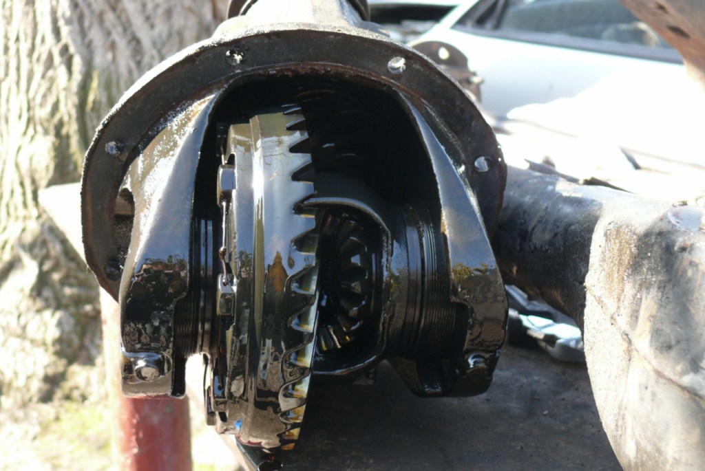

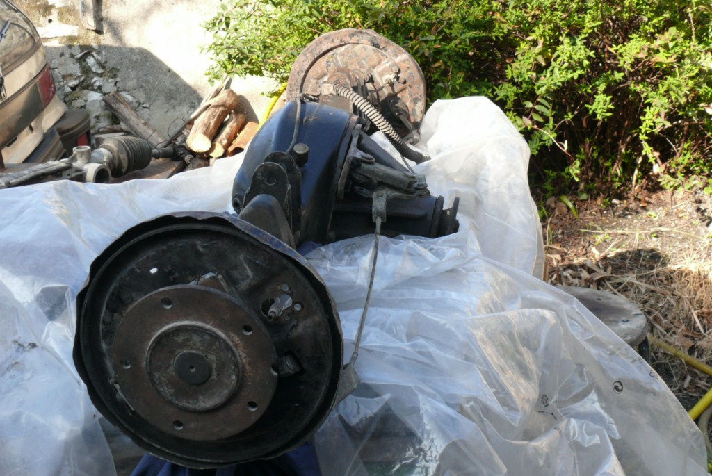

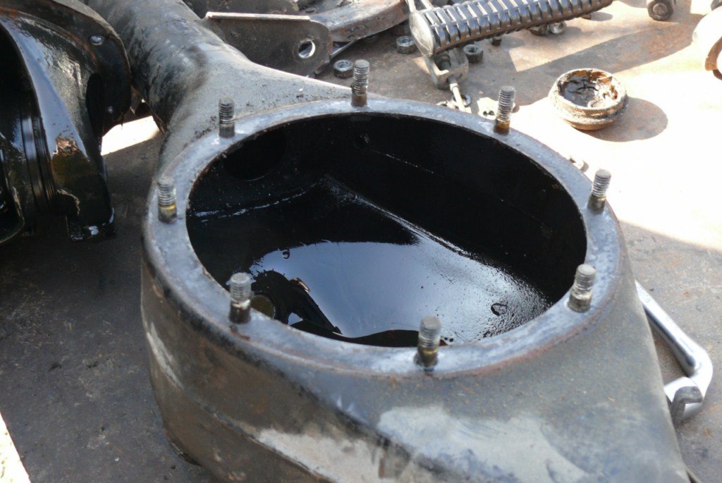

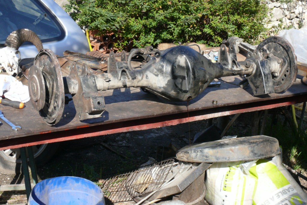

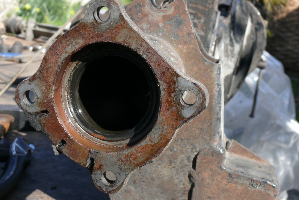

Démontage train arrière et pont (heureusement qu'on en a 3 en tout) :
Mon nouveau projet Hondiste : S800 coupé 1967 - Page 2 L1020364-1024x768--3cab308$

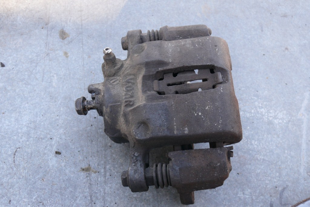

Train avant :
Mon nouveau projet Hondiste : S800 coupé 1967 - Page 2 L1020348-1024x768--3cab310
Mon nouveau projet Hondiste : S800 coupé 1967 - Page 2 L1020314-1024x768--3cab318
Mon nouveau projet Hondiste : S800 coupé 1967 - Page 2 L1020316-1024x768--3cab320
Mon nouveau projet Hondiste : S800 coupé 1967 - Page 2 L1020379-1024x768--3cab326
Mon nouveau projet Hondiste : S800 coupé 1967 - Page 2 L1020402-1024x768--3cab32b

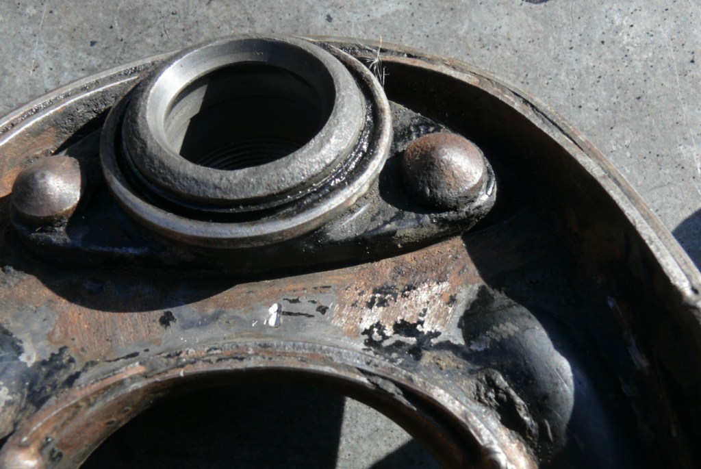

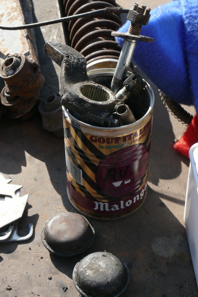

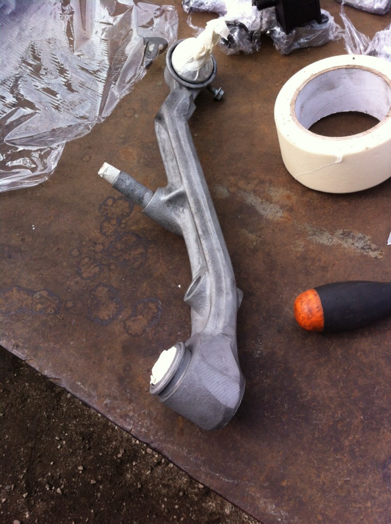

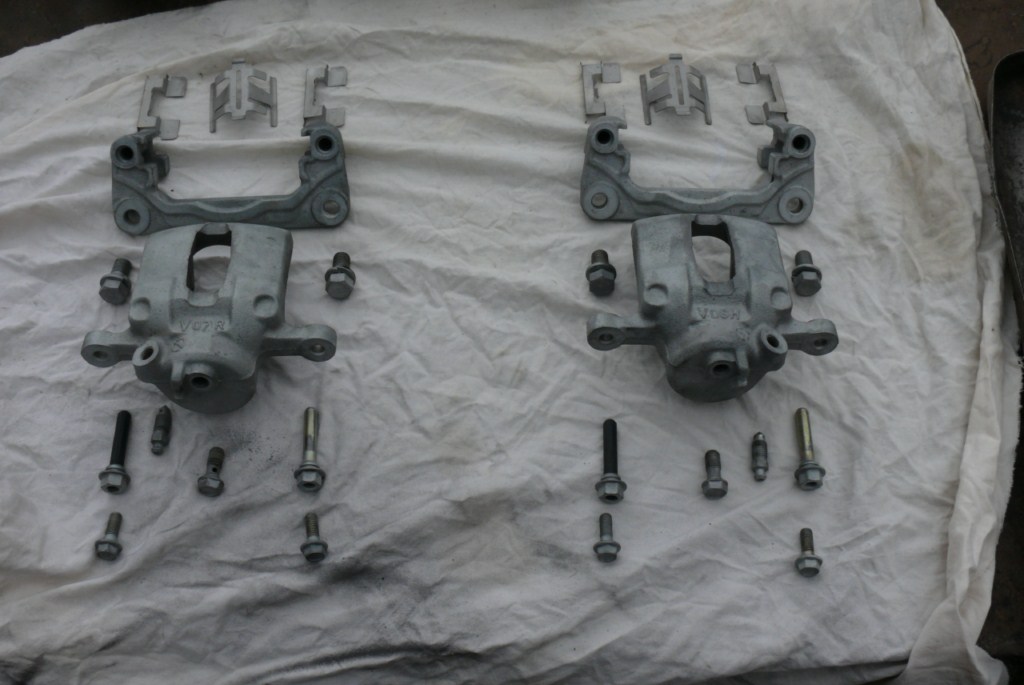

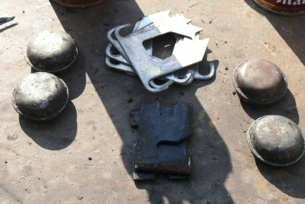

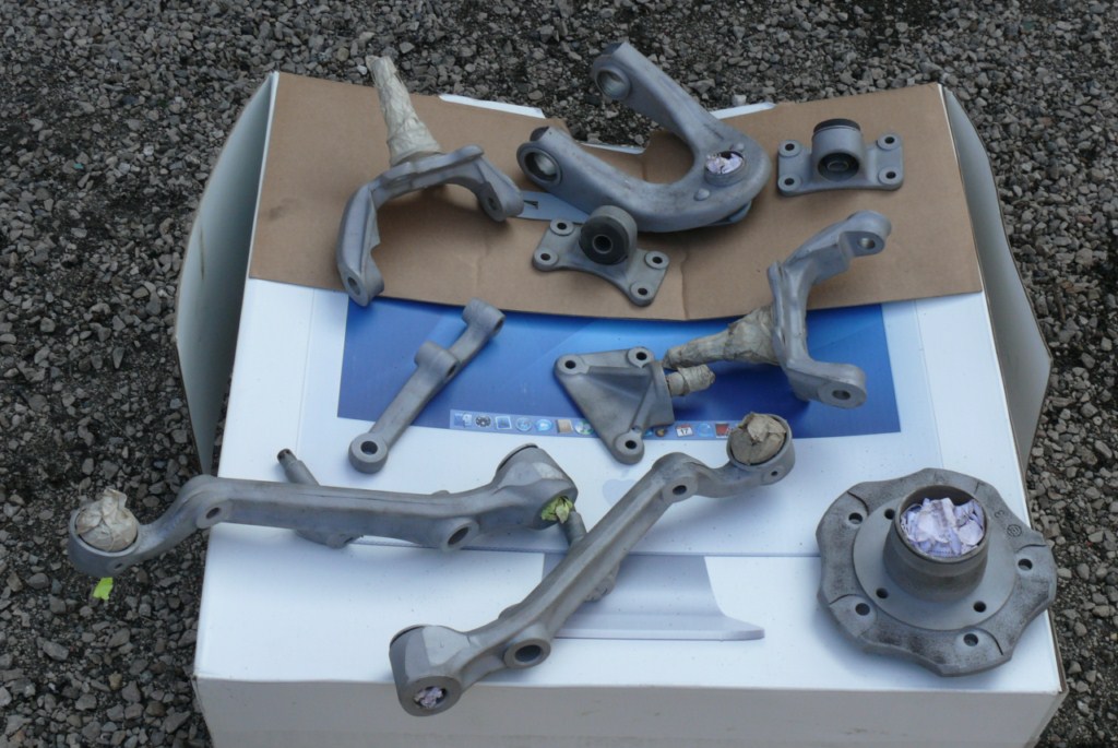

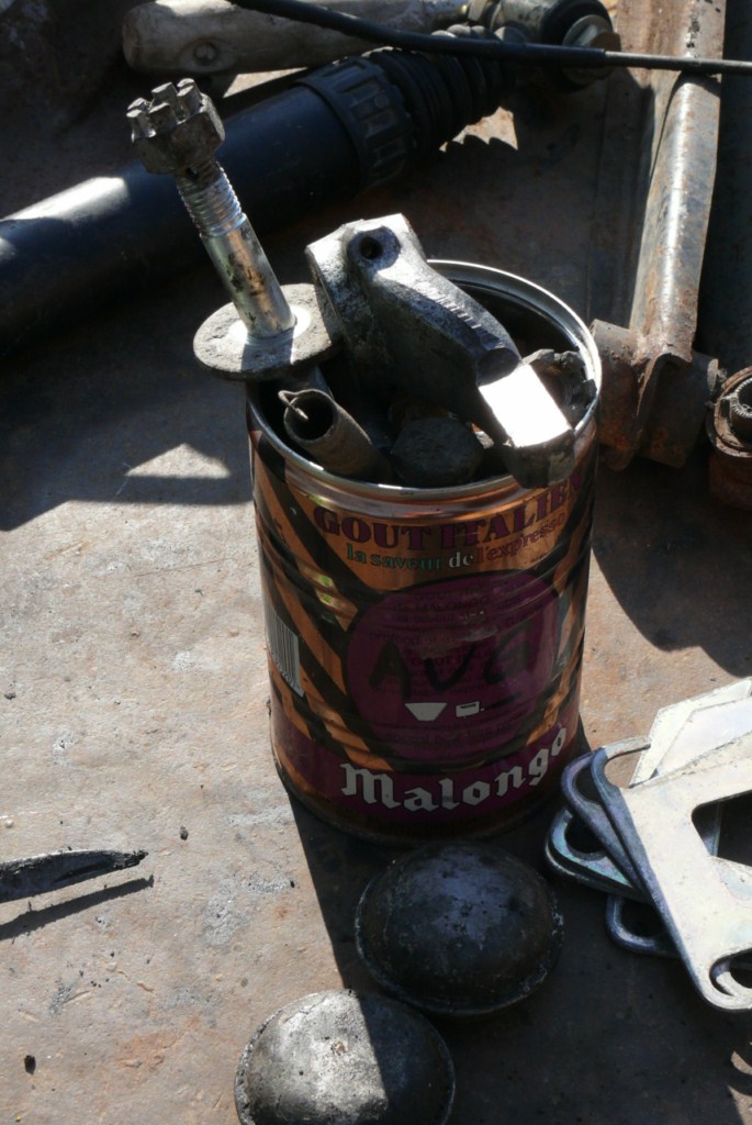

Démontage des pièces du châssis avec précision et rigueur, en frappant d'une marque toutes celles du côté gauche. Nettoyage, dégraissage, sablage (remontage des rotules à graisseur avec fond revissé à la loctite) et à nouveau dégraissage, masquage des parties à ne pas peindre avant de les emballer et les porter pour une belle peinture epoxy au four.
Mon nouveau projet Hondiste : S800 coupé 1967 - Page 2 L1020472-1024x768--3cfbc21
Mon nouveau projet Hondiste : S800 coupé 1967 - Page 2 L1020501-1024x768--3cfbc6d
Mon nouveau projet Hondiste : S800 coupé 1967 - Page 2 L1020488-1024x768-1024x768--3cfbc5e
Mon nouveau projet Hondiste : S800 coupé 1967 - Page 2 L1020494-1024x768--3cfbc63
Mon nouveau projet Hondiste : S800 coupé 1967 - Page 2 L1020660-1024x768--3cfbc90
Mon nouveau projet Hondiste : S800 coupé 1967 - Page 2 Img_7266-1024x768--3cfbd03
Mon nouveau projet Hondiste : S800 coupé 1967 - Page 2 L1020661-1024x768--3cfbc93
Mon nouveau projet Hondiste : S800 coupé 1967 - Page 2 L1020689-1024x768--3cfbc9a
Mon nouveau projet Hondiste : S800 coupé 1967 - Page 2 L1020687-1024x768--3cfbc9d
Mon nouveau projet Hondiste : S800 coupé 1967 - Page 2 Img_7262-1024x768--3cfbcfc

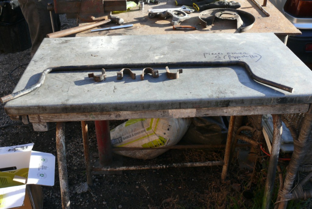

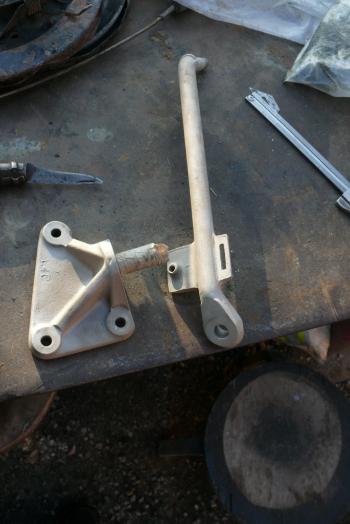

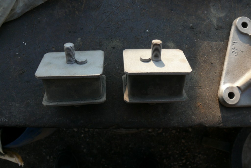

Les supports-moteur : sélection des plus "beaux", sablage, nettoyage et peinture :
Mon nouveau projet Hondiste : S800 coupé 1967 - Page 2 L1020688-1024x768--3cfbc9f
Mon nouveau projet Hondiste : S800 coupé 1967 - Page 2 Img_7267-1024x768--3cfbd09

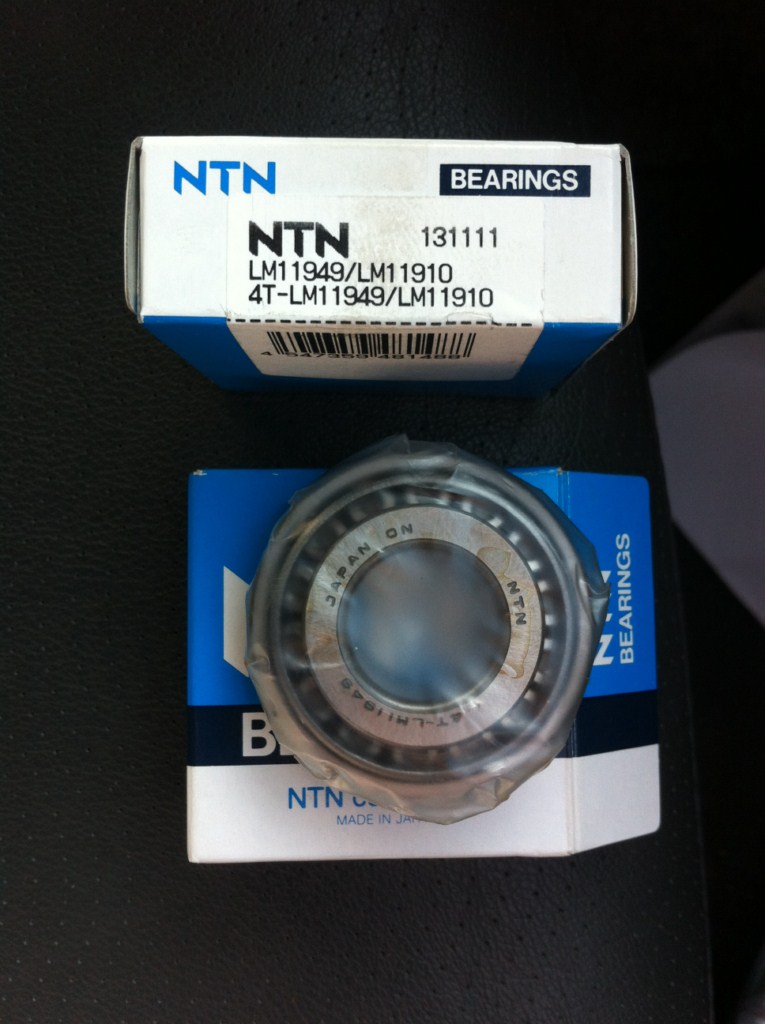

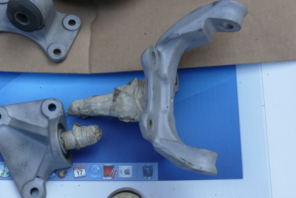

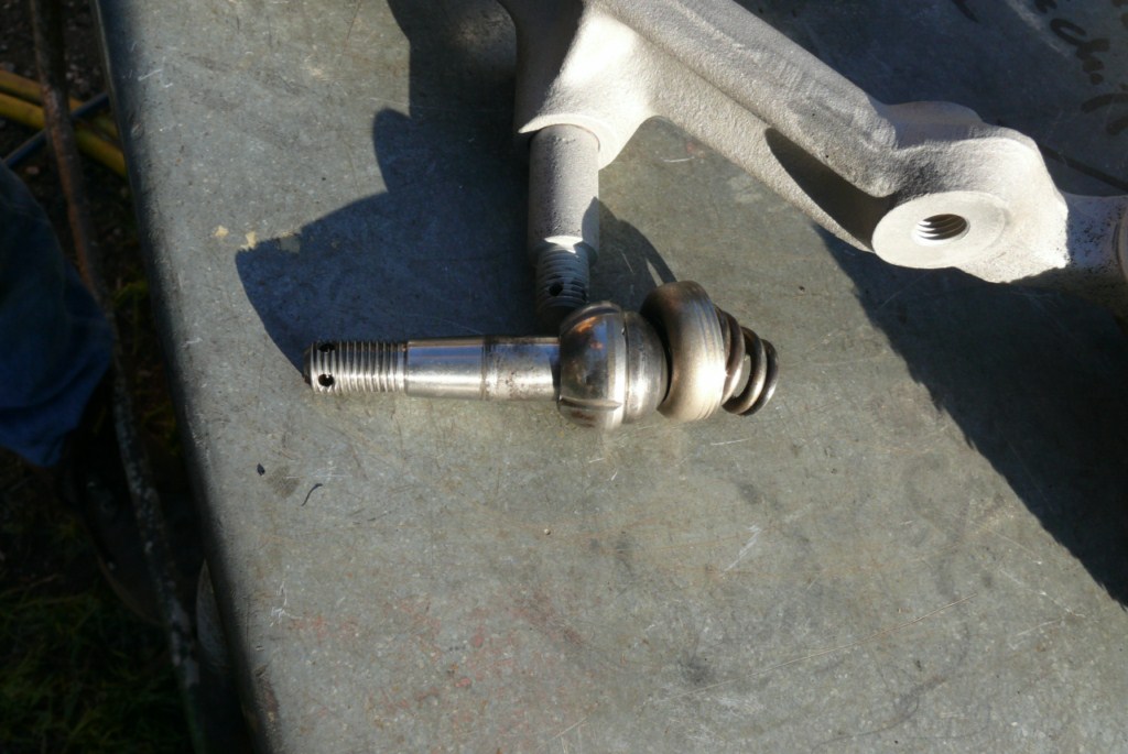

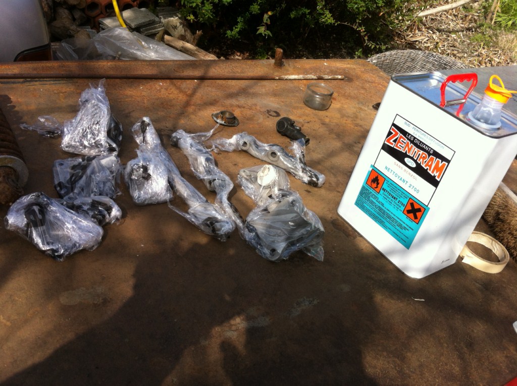

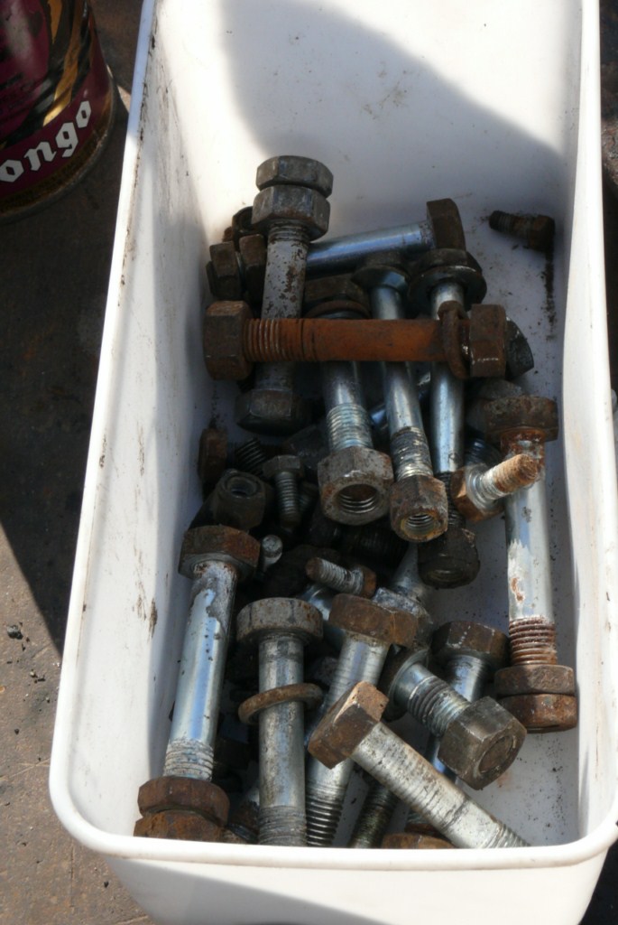

La visserie, sélectionnée et triée sur l'ensemble de celle qu'on avait à disposition a été repérée, dégraissée, sablée avant d'être envoyée au zingage bichromaté pour celle des trains et au zingage blanc pour celle de la liaison trains-châssis.
Mon nouveau projet Hondiste : S800 coupé 1967 - Page 2 L1020682-1024x768--3cfbca8
Mon nouveau projet Hondiste : S800 coupé 1967 - Page 2 L1020681-1024x768--3cfbcac
Mon nouveau projet Hondiste : S800 coupé 1967 - Page 2 L1020683-1024x768--3cfbcaf

Début du démontage du pont pour inspecter les planétaires et se faire une idée générale après analyse du jeu. L'huile est déjà un très bon signe. Ici elle s'est révélée être très belle et propre. Ce pont est peu kilométré. Il a été démonté d'un coupé accidenté de l'arrière il y a plusieurs dizaines d'années et très peu kilométrée. Bien de ses pièces sont dans un état exceptionnel comme le réservoir à essence par exemple.
Mon nouveau projet Hondiste : S800 coupé 1967 - Page 2 L1020664-1024x768--3cfbcca
Mon nouveau projet Hondiste : S800 coupé 1967 - Page 2 L1020671-1024x768--3cfbccc
Mon nouveau projet Hondiste : S800 coupé 1967 - Page 2 L1020678-1024x768--3cfbcce
Mon nouveau projet Hondiste : S800 coupé 1967 - Page 2 L1020676-1024x768--3cfbcd4
Mon nouveau projet Hondiste : S800 coupé 1967 - Page 2 L1020672-1024x768--3cfbcd2
... tout un programme...
Changement de tous les roulements de roue :
Mon nouveau projet Hondiste : S800 coupé 1967 - Page 2 Img_7261-1024x768--3cfbd6a
Soit on décide de restaurer une voiture dans les règles de l'art soit on ne le fait pas. Mais y a-t-il une autre façon de procéder ?

Du nouveau : Une partie de la boulonnerie a été bichromatée. Je ferai passer les photos plus tard. Le résultat est très bon mais il est vrai qu'on a pas lésiné sur la préparation avant de donner les pièces au professionnel. Sans cela le résultat n'est pas garanti malgré le passage à l'acide.
En attendant voici des photos des étriers de Civic 1,4l 90cv de 4eme génération qu'on va adapter sur la S800 avec les disque ventilés de cette même Civic. Ils sont de même diamètre que ceux de la S800. Par contre il faut utiliser les moyeux de la MK2, plus adaptés à la modification. On va faire fabriquer des pattes de fixation spécifiques pour ces étriers de Civic.
J'en ai discuté avec pas mal de monde, certains me conseillaient de garder des étriers d'origine, de préférence les Dunlop de la S800 MK1 à double piston et gros diamètre. Mais je me suis rangé à l'avis de Christian, l'ami avec qui je restaure la voiture et qui a tout de même une grosse expérience en mécanique auto, moto et restauration automobile et cycle. De plus reconditionner ceux de la S800 nous revenait sensiblement plus cher. On verra bien. On est bien obligé de faire des choix et des arbitrages.
J'en profite, au passage, pour remercier VGV et le magasin Team-go-on, notre fournisseur, pour une partie des pièces qu'on a grâce à lui à des prix défiant toute concurrence ; et vous pouvez y aller et comparer ! affraid
Les maître-cylindres de freinage et d'embrayage seront remplacés eux aussi par des maître-cylindres neufs et contemporains de plus gros diamètre. ça demandera de l'adaptation par contre, vu le positionnement de ceux-ci par rapport au palonnier.
Les étriers, démontés, nettoyés, sablés et dégraissés avant leur départ pour le zingage :

Voici une toute petite partie de la boulonnerie de la S800, zinguée et bichromatée. Le reste arrive. Premières pièces finies d'être totalement traitées... le chemin est encore long... mais c'est émouvant santa
Mon nouveau projet Hondiste : S800 coupé 1967 - Page 2 Dscn1502-3d1d73f
Mon nouveau projet Hondiste : S800 coupé 1967 - Page 2 L1020682-3d1d766

Aujourd'hui récupération de la seconde cuvée de pièces bichromatées dont les étriers. C'est beau... Mais c'est beau !!! Shocked
Mon nouveau projet Hondiste : S800 coupé 1967 - Page 2 L1020708-1024x768--3d34151
Mon nouveau projet Hondiste : S800 coupé 1967 - Page 2 L1020713-1024x768--3d34159
Mon nouveau projet Hondiste : S800 coupé 1967 - Page 2 L1020715-1024x768--3d34161
Mon nouveau projet Hondiste : S800 coupé 1967 - Page 2 L1020707-1024x768--3d34169
Mon nouveau projet Hondiste : S800 coupé 1967 - Page 2 L1020711-1024x768--3d34173
Les étriers ont 250000 kms et n'ont pas souvent vu la couleur d'un lockheed neuf... pourtant les pistons sont comme neufs. japan quality quoi... japonais respect
