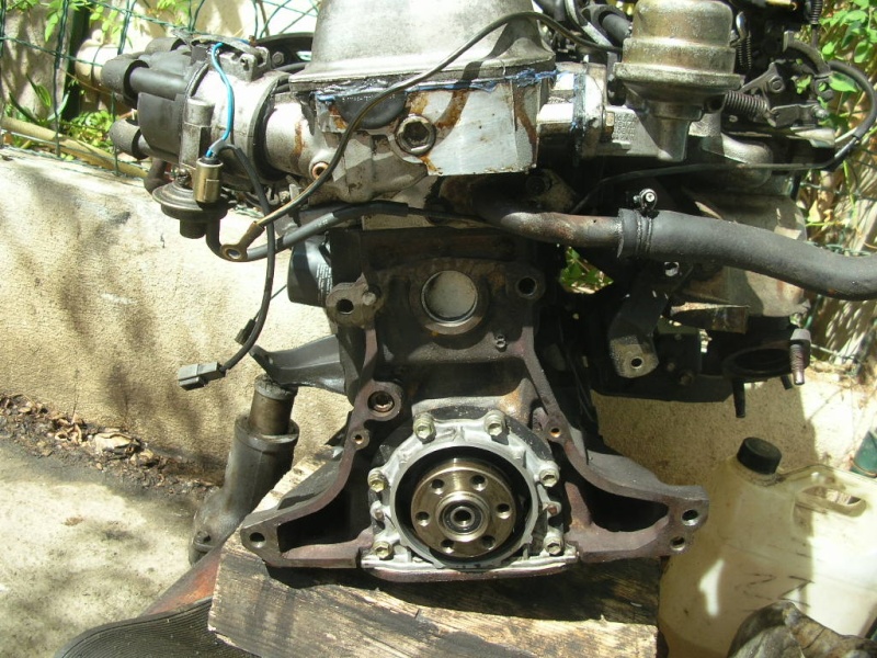

" Nettoyage Exclamation , que du MONSTER nettoyage Exclamation , pas exitant, mais il fallait le faire...
Le moteur et maintenant propre et le vieux joint spy volant moteur à dégagé! bounce

Joint spy changé et tole protection moteur remontée..., après on passera au volant moteur... Rolling Eyes
MONSTER TERCEL GARAGE - Page 2 Monste70
Le volant moteur à été dégressé, nettoyé et rectifié à l'ancienne ( toile émerie et laine d'acier, à la cale .... j'ai encore mal au bras... Exclamation affraid )
MONSTER TERCEL GARAGE - Page 2 Monste71
Remontage du volant moteur sur le vilbrequin...., ne pas oublier de mettre du "freins filet sur le "pas de vis" des 6 boulons c'est une sécurité pour pas qu'ils ne se desserent ...
MONSTER TERCEL GARAGE - Page 2 Monste72
... Et le serrage ce fait à la clé dinamométrique Arrow 10KG affraid
MONSTER TERCEL GARAGE - Page 2 Monste73
Ho!, le bel embrayage tout neuf drunken
MONSTER TERCEL GARAGE - Page 2 Monste74
Le kit embrayage tout neuf est monté sur le volant monteur, pret à être centré, avant de remettre le moteur dans le MONSTER FAMILYTERCEL Exclamation
MONSTER TERCEL GARAGE - Page 2 Monste75
Mais avant il faut finir la "révision du moteur 3A" Exclamation Razz

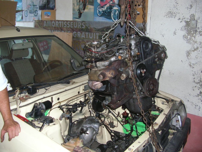

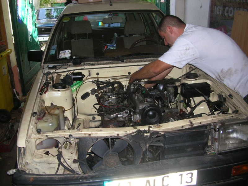

Allez Exclamation Exclamation Exclamation , on remballe tout Exclamation Exclamation Exclamation
Un cap est passé cheers nous sommes au remontage cheers , le rendez vous est pris au contrôle technique pour JEUDI SOIR 17H Exclamation Il ne reste que 48H affraid Est ce que FRANCIE WHATSIDE et BIG SWHAG vont y arriver Exclamation Exclamation Exclamation Question Question Question ... Vont ils une fois de plus arriver à relever le défi Exclamation Question et gagner leurs boites à outils "MAC TOOL" et les CD du MONSTER TERCEL GARAGE Exclamation Question
affraid " MONSTER Exclamation , MONSTER TERCEL GARAGE Exclamation " affraid
Remplacement de la butée d'embrayage...
MONSTER TERCEL GARAGE - Page 2 Monste19
Remontage du faisceau électrique et les éléments du passage de roue AVG, apres avoir nettoyé, poncé, passé de l'anti rouille et repeint ( désolé, c'est pas la même couleur, on est daltoniens tout les deux..., si Exclamation , si Exclamation c'est vrai... lol! )
Ps : c'est l'acide de la batterie qui a coulé, c'est comme ça sur tous les TERCELs Exclamation , démontez vos "bacs à batteries et controlez dessous sur le bout du longeron AVG si la peinture n'est pas partie et que la rouille ne s'est pas installer.... Wink
MONSTER TERCEL GARAGE - Page 2 Monste20
MONSTER TERCEL GARAGE - Page 2 Monste21
allez Exclamation , on remet le moteur en place Exclamation, il doit rentrer sans forcer "comme papa dans maman " Razz ... Quoi vous comprenez pas Exclamation affraid .... " ben allez jouer aux légos" alors... Exclamation lol!
PS : Nous on a galéré, l'embrayage était mal centré, il a fallu ressortir le moteur et recentrer l'embrayage et après remettre le moteur en place..., mais on y est arriver... Neutral

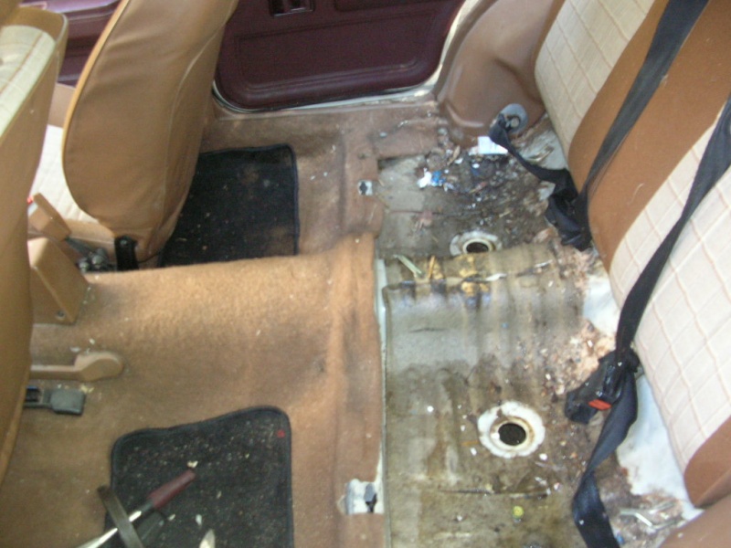

Vu que Tercel ( version Suisse ) à l'origine n'a pas de ceintures de sécurité à l'arrière et que celles qui avaient étaient du style " en bois "...., pour les enfants, Ju et moi avions pensé mettre des ceintures de sécurité d'origine.... Si possible marron comme la couleur de l' intérieur Razz ....
Comme on en a ( du premier stock de pièces que l'on a récupéré il y a 2 ans ( déjà , le temps passe vite.... Neutral ) à Ales... Je me suis dis " on va les mettre.....
HORREUR !, MALHEUR ! , je me suis levé un "cul" affraid Terrible .... Twisted Evil Rolling Eyes
Je vous explique!!!! En 1 er je démonte les garnitures AR.... HO! lala quelle "crasse"
MONSTER TERCEL GARAGE - Page 2 Monst125
MONSTER TERCEL GARAGE - Page 2 Monst126
Allez hop !, nettoyage à grande eau! lol! solution rapide et efficace Razz
MONSTER TERCEL GARAGE - Page 2 Monst127
Avec du savon quand même....... Exclamation Razz
MONSTER TERCEL GARAGE - Page 2 Monst128
et ça donne ça au final... Rolling Eyes Laughing
MONSTER TERCEL GARAGE - Page 2 Monst129
J'en ai profité pour controler les têtes d'amortisseurs AR... Elles sont pas rouillées Razz ( point faible des TERCEL 4WD en général )
MONSTER TERCEL GARAGE - Page 2 Monst131
MONSTER TERCEL GARAGE - Page 2 Monst132
J'en ai profité aussi pour redresser le plancher qui à du prendre un petit "pet" dans une maneuvre.... ( Question )
Avant...
MONSTER TERCEL GARAGE - Page 2 Monst133
Après...
MONSTER TERCEL GARAGE - Page 2 Monst134
Sous la banquette AR aussi... il y avait du " monde " BURK Exclamation affraid
MONSTER TERCEL GARAGE - Page 2 Monst135
Après...
MONSTER TERCEL GARAGE - Page 2 Monst148
Voila le moment critique!!!!
Après le grand nettoyage qui m'a pris un bon moment de la fin de matinée de ce dimanche.... ( jour du seigneur Exclamation Razz ) , je mets en place les ceinture de sécurité... Mauvaise surprise... ,ça va pas Sad What a Face .... d'un coup, il me viens un peu les "glandes".... Twisted Evil , "vous voyez un peu ce que je veux dire lol! , enfin bref je calcule, je réfléchi Rolling Eyes scratch ( c'est rare..., mais ça arrive... des fois....)
Au bout, d'un certain temps scratch study , j'arrive avec deux enrouleurs, j'en fais un pour chaque côtés cheers ( démontes les pattes de fixation sur un, remonte sur l'autre, nettoie et lubrifie l'enrouleur, un truc très chiant à faire...)
