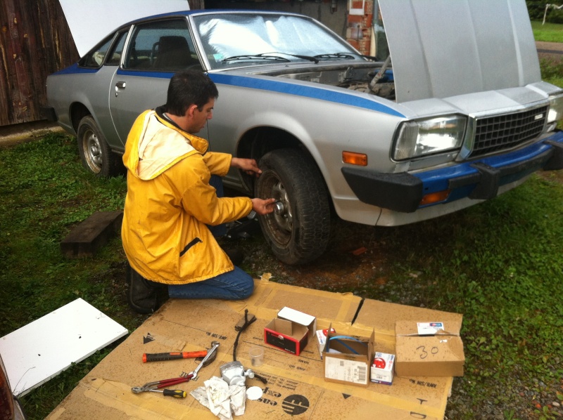

Au programme de la journée, nous avions donc donc les beaux étriers reconditionnés à installer comme entrée en matière:
Comme je n'ai pas réussi à trouver de disque de frein de remplacement on a laissé ceux d'origine, mais au final ça n'a pas été trop gênant.
Rapatriement de l'auto à l'intérieur à cause du temps capricieux sur les hauteurs de Fourneaux...
Ensuite purge du système de frein, pas facile avec une vieille dame, on ose pas trop la brusquer des fois que le maître cylindre se fasse la malle...on se contentera donc d'une pédale "un peu molle" Smile
On s'est attaqué ensuite à la partie échappement puisque le silencieux était à réinstaller...heureusement celui de la donneuse de Clem était standard cheers
Bon ben...ça y est, on peut aller voir notre contrôleur préféré! Que va dire le test de la route pour cette 121 qui n'a pas roulé depuis au moins 15 ans, on a environ 45 min de trajet...
