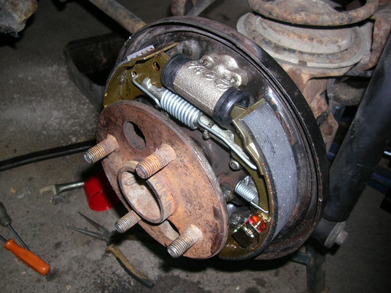

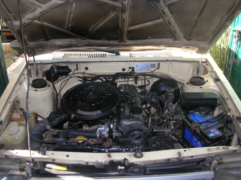

On commence par le pont AR! , les roues AR se sont bloquées dans la cour du MONSTER TERCEL GARAGE!!!!!
Remplacement arbres de roues ARD et G complet, joints spy d'arbres de roues
Remplacement Kit frein AR complet Arrow Machoires freins AR+cylindres de roues AR+kits ressorts
Purge freins, réglage freins AR et cable frein à main...

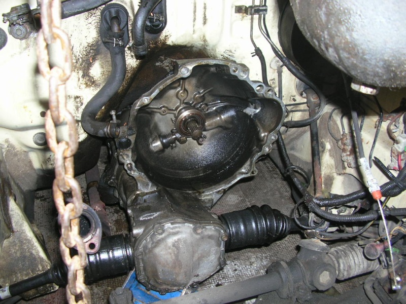

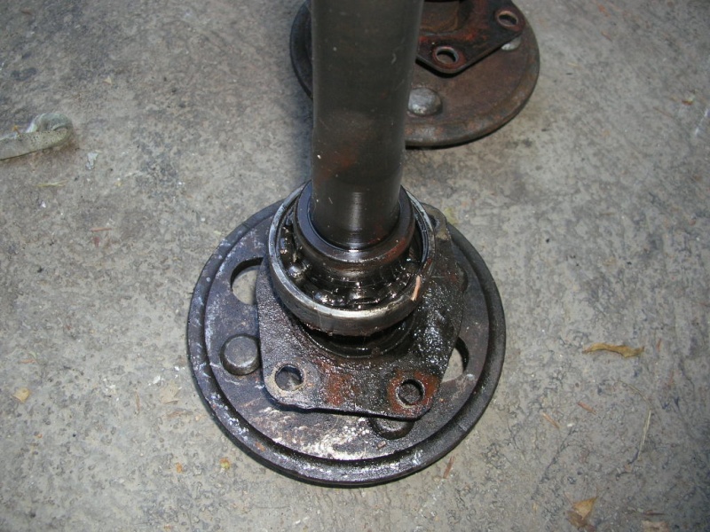

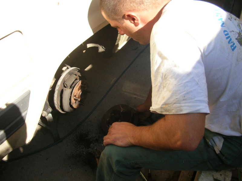

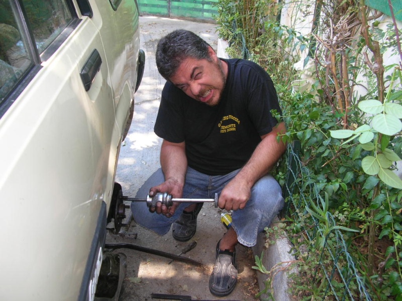

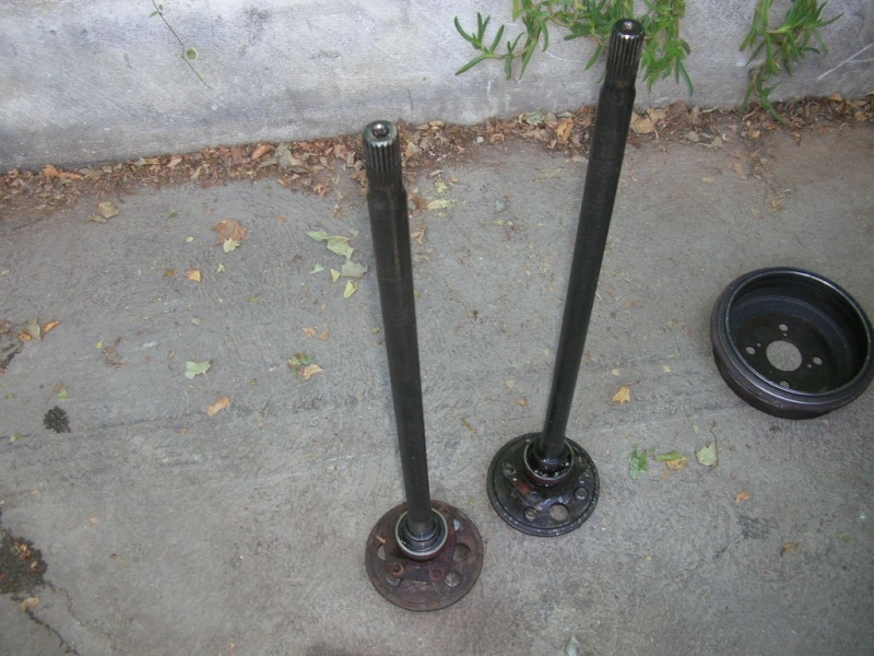

Extracion des tambours de freins AR, ils sont bloqués car les ressorts des machoires se sont cassés donc les machoires sont restées écartées... Avec deux boulons assez long Frankies wideside ( Julien) les utilise comme "arrache" en les vissant dans le tambour...

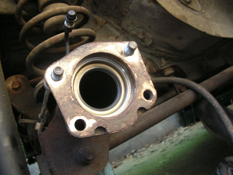

Extraction des arbres de roues ARD et G... A gauche le roulement est "destroy" , il a fallut "un BRANLEUR" seul solution pour sortir les Arbres de roues
BIG SHWAG ( moi VGV) en plein effort !!!! (ouai c'est ça !! Wink )
Ca y est il l'a eu cheers ( t'en fais un peut trop SHWAGUY!!!!)
Les Vieux arbres de roues... pas beau....
Le roulement ARG à souffert.... affraid
Remplacement des joint spy ARD et G
Les arbres de roues changé + les freins AR + purge du circuit de freinage + réglage des machoires de freins AR et cable de freins à main..... Objectif atteint pour cette 1ère journée...

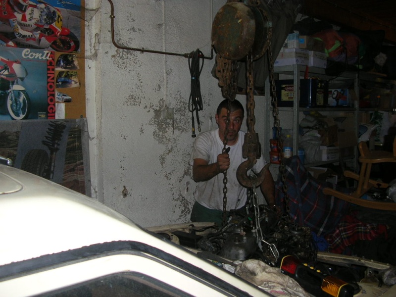

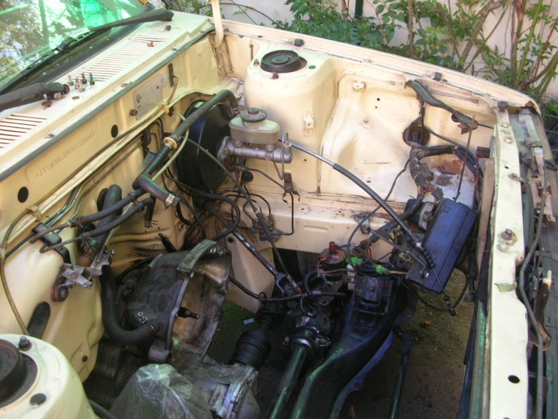

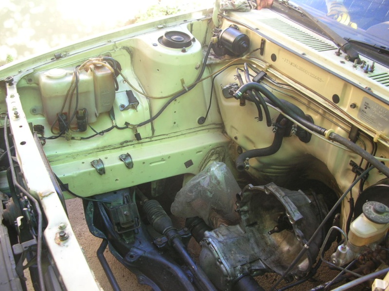

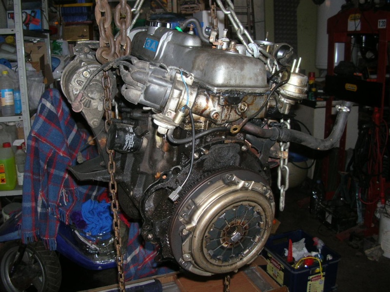

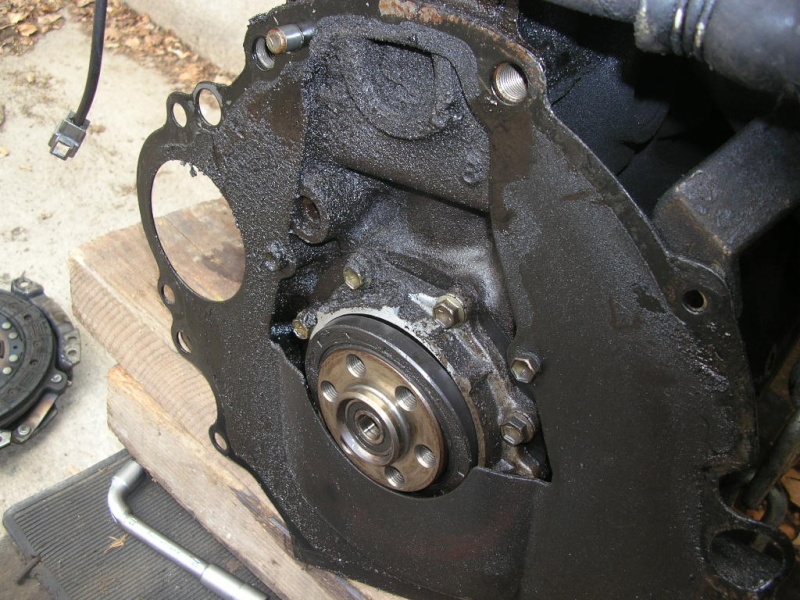

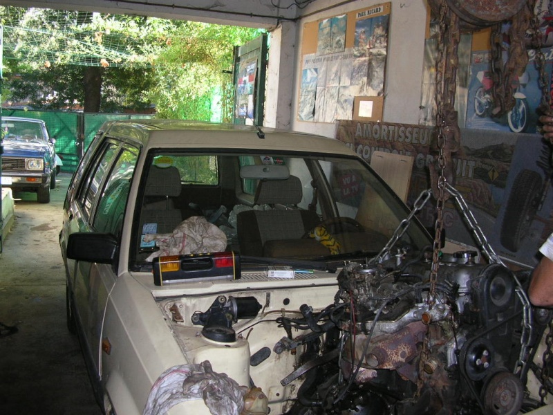

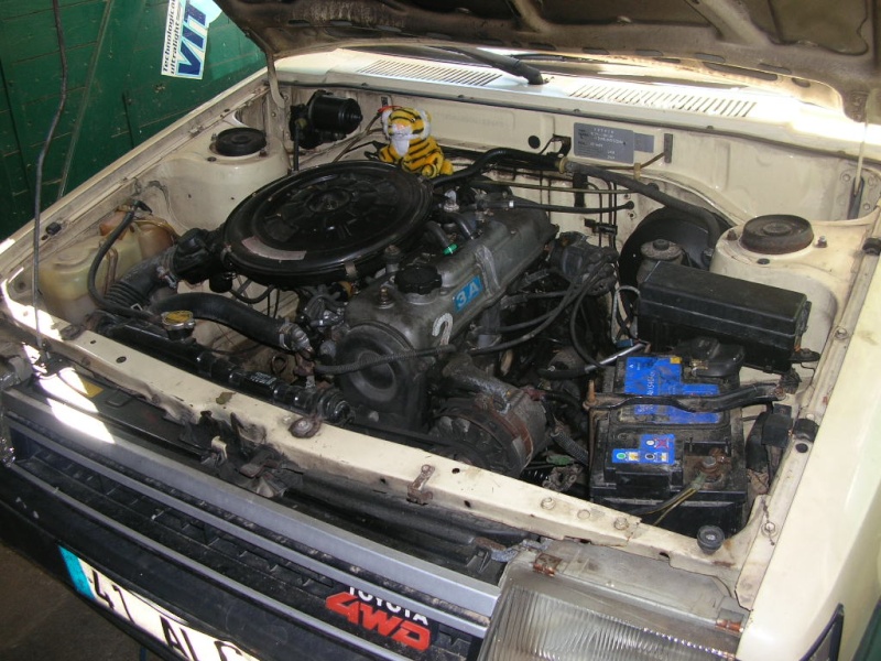

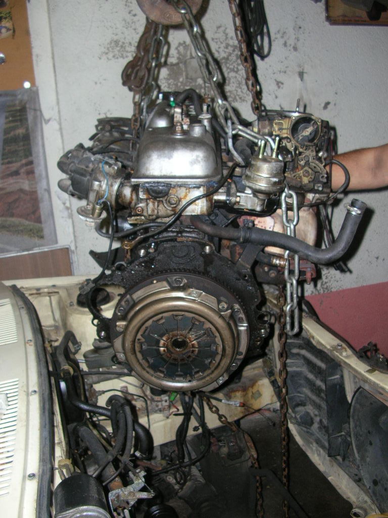

On Sort le moteur 3A , et on le remplace par un V8 big bloc CHEVROLET de 540 CV! affraid

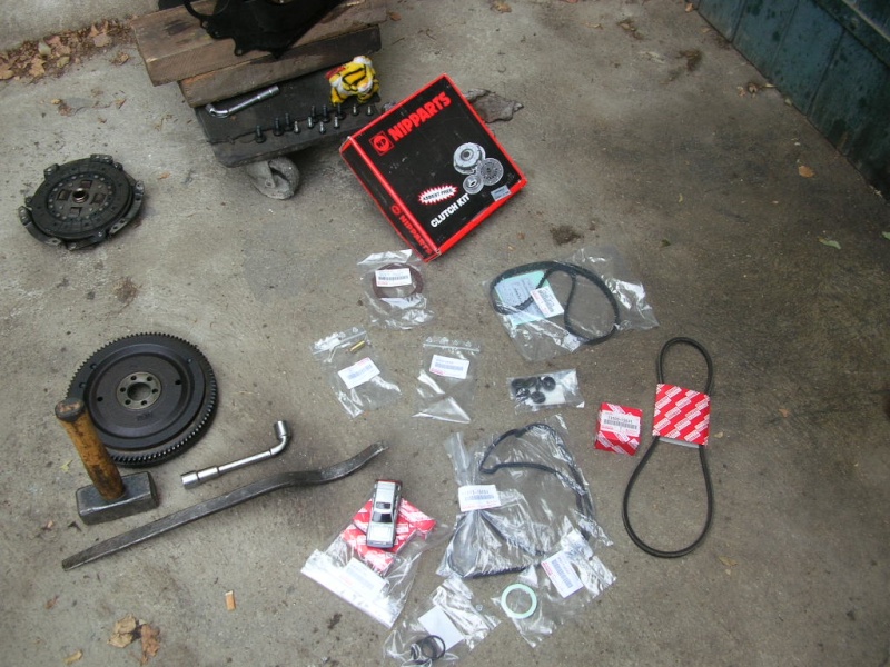

HO! calmes toi BIG SHWAG pirat , on sort juste le moteur pour lui faire une révision! Arrow Remplacememnt kit distribution complet, kit embrayage complet, joint spy volant moteur, vidange des fluides remplacement des filtres, et allumage!
"Mais pourtant Francies!, il y a "un tigre dans le moteur!!!!!" affraid
" Ben mon ptit SHWAGUY!,, on va en faire un bizon!" lol!
"YEAH !!!! NOUS SOMMES AU MONSTER TERCEL GARAGE!!!! On est pret pour ce MONSTERDEFIT!!!!!, YEAH!!!!!!!!!!!!!!"
Allez petit moteur!, on va te faire "ta fête" cheers bom lol!

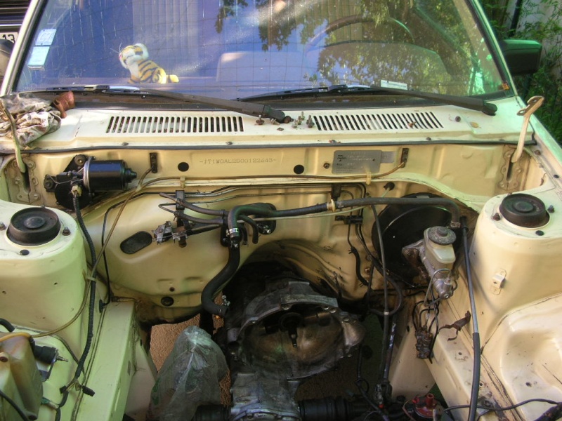

C'est FRANCIES WHATSIDE qui est aux commande du MONSTERPALAN!!!, tous c'est bien passé, à pare les traditionel écrous d'échappement qu'on a dut "découper, comme à chaque fois qu'on sort un moteur de TERCEL Twisted Evil "
Ha!, mais c'est pas la VIOLET de BIG SHWAG au font! mais biensur que si!!!! Wink
Voila Le moteur est dehord! Fin de la deuxieme journée afro
