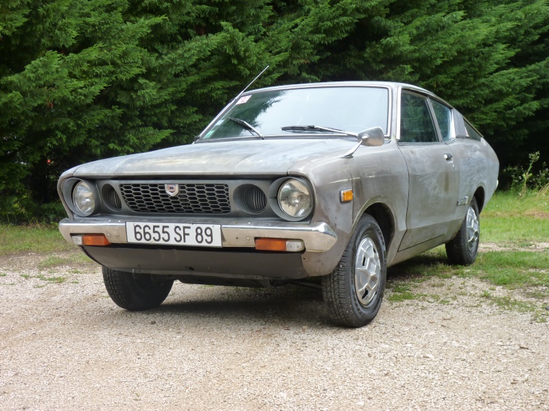

ha j ai une legere tache de rouille superficiel sur le dessus et la peinture dégradée,rien de perforant sur le capot...au vu des photos du forum je suis plutot chanceux
par contre les passages de roues ont bien mangé eux!
dreadshu
Nombre de messages : 167
Localisation : Louhans saone et loire
Date d'inscription : 30/01/2011
MessageSujet: Re: ma datsun120 y   Lun 15 Oct - 23:43
a l achat ca donnait ca,ca donne toujours ca d ailleurs avec juste un peu du rustol histoire de bloquer tt ca
