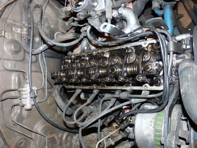

MessageSujet: Re: ma datsun120 y   Mar 28 Fév - 22:13
salut salut!
des nouvelles du garage avec les temperatures printanniéres c est plus simples!!déja un grand merci a vince pour son professionalisme et puis pour les bonus!!FORMIDABLE!!!!
j ai donc passer un dimanche mécanique!
au programme changement du joint de cache culbuteur,avec un bon gros nettoyage avant,un peu huileux l affaire!
opération parfaite ,terminé par un rincage a l huile fraiche et vidange.tous les filtres sont changés.
le circuit de freins est nettoyé rincé et purger,j ai fais ca avec l auto sur cale ,tout s est trés bien déroulé
j ai terminé la journée par un petit nettoyage du bloc au pinceau ,pétrole et compresseur,tiens le bloc est bleu??ah bon? Laughing
