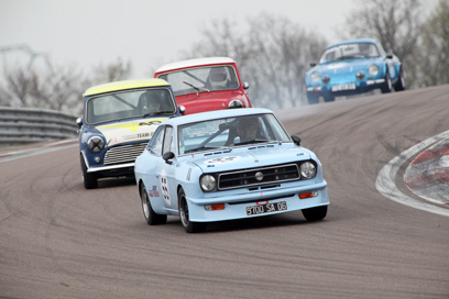

Plus de 800 heures de travail pour en faire une auto de course pour jouer "la gagne" et , "ma foi" étant une auto bien compétitive sur les circuits face aux Mini Austin qui raflent tous sur leurs passages , la petite Sunny fait des beaux résultats
comme 2eme au "scratch" sur le circuit de DIJON cette année , dans la 2eme course malgré des problèmes moteur dans la 1ère course ( abandon sur casse moteur ) ... Mais l'auto de course est jeune , c'est ses 1er tours de roues et pour qu'un auto soit super fiable faut des séances de mises au point , la course c'est bien pour ça !
[la légende de la photo clic ! clac ! kodak dit : Michel FRENOY à imposé sa nouvelle DATSUN SUNY des la seconde course des MAXI 1000]

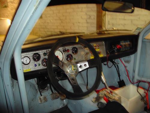

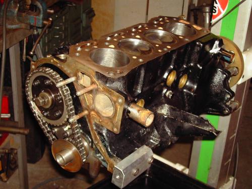

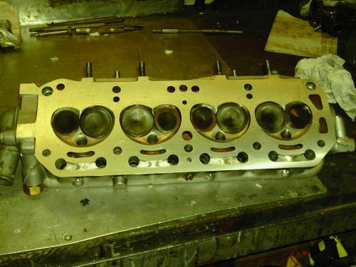

Ci joint des clic ! clac ! kodak de la préparation de l'auto envoyées par M.Frenoy dont je lui laisse le soin de les commenter, histoire que je dise pas de "conneries " lol! ho ! la boulette!!! Wink
Le moteur la base c'est le 1200cc Arrow type A12
... à suivre ... Wink

Tout a commencé il y a 2 ans lorsque, sur le circuit Bugati au Mans ,le team Maxi 1000 avait invité un Portugais avec une Datsun sunny, voiture à l'allure modeste mais avec un petit bouilleur sous le capot qui ne paye pas de mine,mais qui,à 8500tmn,dégage une symphonie qui vous émulsionne des frissons plein le corps (surtout dans la ligne droite au Mans,où les tribunes de chaque côté font caisse de raisonnance).Mon coup de foudre pour la datsun venait de naitre.
J'ai commencé à fouiller sur le net où j'ai dégoté la petite niçoise et j'en ai trouvé une autre aux US qui avait couru en SCCC avec une caisse pourrie,mais queques pièces racing et les éléments poly à récupérer. Y avait pu ka!
Après avoir découpé la petite niçoise et sablé la caisse (dans le jardin et dans la neige)avec une sableuse maison,j'ai grincé des dents ... Le plus dur était fait. Assemblage des poly,apprêt et peinture (toujours dans le jardin),restait à faire un bon carnet d'adresses pour trouver les pièces,J'en ai un peu ch... Quant au moteur,ce fut que du bonheur:sa conception,la qualité de la matière et les pièces refabriquées,tous les ingrédients étaient réunis pour construire une "bête".
Les premiers essais ont tout de suite étaient concluents ,lors des 3 premières courses Dijon, Spa et le Mans la "bête s'est distinguée".
Cet hiver,le développement va se porter sur l'accord "admission- échappement" et tarage de l'autobloc. et réglage du train AV.
à suivre...
à + Michel

Si je te comprends bien tu as importé une caisse des USA?Elle ne viendrait pas de chez Peter Zekert par hasard?Je me rappelle qu'il avait vendu pas mal de choses à un moment.........D'après les photos que tu as mises je vois qu'on a environ les memes pistons,j'ai, monté la meme poulie d'arbre à cames avec le tendeur réglable,et j'ai aussi bien sur la culasse GX.La mienne n'est pas rabotée autant,et je n'ai pas fraisé entre les passages de tiges de culbuteurs.Par contre j'ai raccourci les guides de soupapes à l'admission,ce que je ne conseille surement pas pour le circuit.Je l'ai fait uniquement parce que,dans la discipline ou je roulais (les slaloms en Belgique),on roule 3 ou 4 manches de 2 à 3 minutes chacune.Utilisation relativement réduite donc,j'ai un peu de temps avant que ça pose problème........Tu dis que tu as roulé à Spa?Dommage que je ne l'ai pas su,mais si tu y reviens n'hésite pas à le faire savoir,je serais curieux de voir rouler ta voiture .Ou meme si tu roules à Croix-en -ternois,pour moi c'est plus près que Spa!!Je suis bien impatient et curieux de voir la suite......
