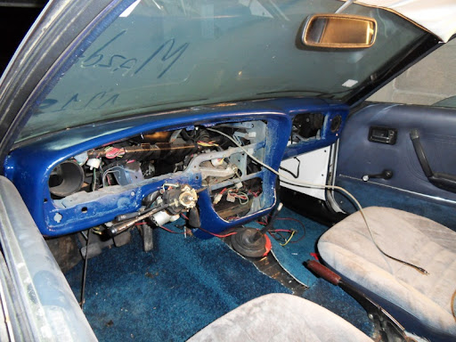

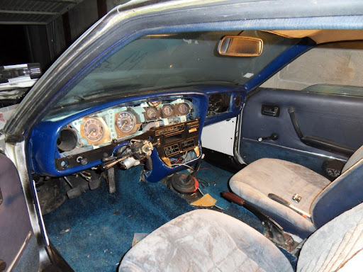

Alors travail de la soirée en attendant les vis de purges :
1 - Remontage du Tableau de bord
[MAZDA 121]Restauration Mazda 121 1977 - Page 4 SDC14547
2 - Remontage des compteurs et des montants lateraux
[MAZDA 121]Restauration Mazda 121 1977 - Page 4 SDC14548
3 - Remontage de la console de ventilation
[MAZDA 121]Restauration Mazda 121 1977 - Page 4 SDC14549
4 - Remontage boite a gants
[MAZDA 121]Restauration Mazda 121 1977 - Page 4 SDC14550

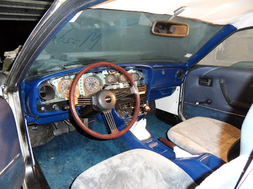

5 - Remontage du volant et de la console de frein a main
[MAZDA 121]Restauration Mazda 121 1977 - Page 4 SDC14552
6 - Remontage des rangements sous le tableau de bord
[MAZDA 121]Restauration Mazda 121 1977 - Page 4 SDC14553
A terme il restera donc les garnitures de portieres a changer en blanc egalement (comme a l'arriere, le ciel de toit et sous le TDB).

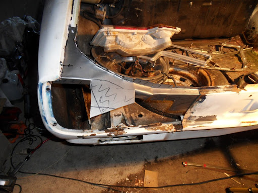

Sinon j'ai continué ma restauration de la carosserie... j'ai remis le parechoc en place même si il est juste redressé ... j'ai surtout envie de la refaire rouler au plus vite et je terminerai certaines choses ensuite... je m'etais donné la fin de l'année pour le controle technique et ca va etre dur de tenir les délais !
Rappel du patron de la nouvelle piece :
[MAZDA 121]Restauration Mazda 121 1977 - Page 4 Coffre2
On réalise cette piece dans une tole (a la scie sauteuse) et on plie (marteau et étau)
[MAZDA 121]Restauration Mazda 121 1977 - Page 4 Coffre3
On retourne au coffre :
[MAZDA 121]Restauration Mazda 121 1977 - Page 4 Coffre4
On test la pièce découpée :
[MAZDA 121]Restauration Mazda 121 1977 - Page 4 Coffre5
On commence a faire du propre : au passage je remarque que de nombreux endroit ou la tôle commençait a rouiller avait été recouverte de fibre et de mastique... bref la rouille a continué sa progression a cause de cela !
[MAZDA 121]Restauration Mazda 121 1977 - Page 4 Coffre6
Et on place temporairement la piece :
[MAZDA 121]Restauration Mazda 121 1977 - Page 4 Coffre7

Travail de ce soir :
Un peu de décapage + Decoupe de l'emplacement de la roue de secours qu'il va falloir refaire :
[MAZDA 121]Restauration Mazda 121 1977 - Page 4 2011-12-03_20-25-12_70_Buxerolles
