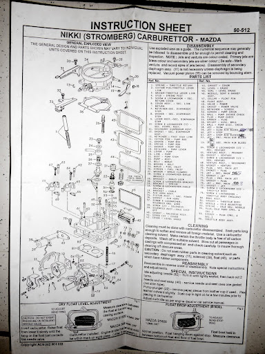

Carbu remonté avec tous les joints neuf, pompe de reprise neuve et passage de tous les conduits a la souflette !
Un plan du carbu pour ceux qui le désirent :
[MAZDA 121]Restauration Mazda 121 1977 - Page 2 SDC14472
Full size : https://lh6.googleusercontent.com/-RE6BJkTsweg/Tmtq-kd0nwI/AAAAAAAABfc/a_7kAkBtCtI/SDC14472.JPG

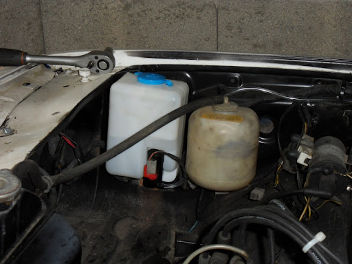

Alors travaux du jour:
Mise en place d'un nouvel ensemble lave glace (reservoir, pompe, tuyauterie) :
[MAZDA 121]Restauration Mazda 121 1977 - Page 2 Laveglace1

- Par contre j'ai du echanger de place le vase d'expansion et le reservoir de lave glace car le nouveau est plus grand... resultat le vase est un peu plus haut qu'avant cela ne pose pas de probleme ?

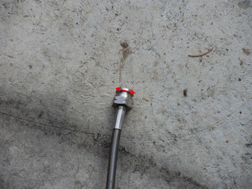

J'ai commencé le montage des durites :
Probleme 1 :
alors il y a eu une erreur (sans doute de ma part mais comme je n'ai pas gardé les etiquettes je ne sais pas....) : on a confondu les durites arriere et la durite de pont... donc on a deux durites de pont et une seule arriere...
solution : a la rigueur ce n'est pas grave comme ce sont les même sauf pour la longeur et que la durite de pont et plus longue ca ne pose pas de probleme j'aurais juste un etrier arriere qui aura une durite un peu plus longue !
Probleme 2 (qui n'en est peut etre pas un) :
L'embout des durites (coté etrier) est legerement différent or sur les durites arriere ce n'est pas le plan du raccord qui fait etanchéité mais le bout conique du raccord... or la il est legerement plus petit... ce qui fait que la durite vissée a fond depasse pas mal :

Probleme 3 :
L'autre embout L'embout des durites (coté durite rigide) est legerement plus large (genre 0.5mm)... donc par exemple sur le raccord de pont il ne rentre pas dans son attache...
solution : Meuler legerement l'attache pour agrandir son diametre
[MAZDA 121]Restauration Mazda 121 1977 - Page 2 Durite

... j'expliquais juste les petit défaut que j'ai obtenu et leurs solution pour que si t as les même tu sache comment les contourner également Wink
Je suis satisfait de l'ensemble pas de problème !!
L'étiquettage oui comme j'ai mis ca doit etre moi qui ai fait l'erreur et c'est pour ca que je te le precisais car ca risque de te sembler bizarre si tu tente de monter la durite de pont qui donc a cause de mon erreur est une durite de frein et donc qq centimetres trop courte Wink ... Si tu le sais ben tu te pose pas la question Very Happy
Pour la fixation aux etrier arriere je pense pas non plus que ca pose de probleme Wink c'est juste que ca fait bizarre au montage de voir la vis depasser comme ca ^^
Et pour le diametre un peu plus gros de la fixation ca a juste necessité un coup de meuleuse dans le passe cloison je vais pas en faire un drame !
Je n'hesiterai pas a te conseiller si jamais quelqu'un cherche des durites car sans toi je serai encore en train de chercher un fournisseur Very Happy
