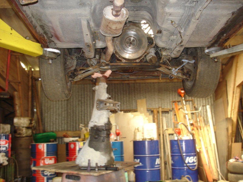

si tu sais faire un peu de mécanique ce n'est pas très compliqué ,
il n'y a pas besoin d'outillage spécifique , il faut déposer le démareur, l'arbre de transmission, les fils du contacteur de marche AR, le levier de vitesse
le cable de compteur (l'échapement je sais plus ?)
aprés il te reste a deviser les vis de fixation du tour de boite et le support de boite
la photo c'est une silvia mais c'est presque la même chose
Mon Panzer... [NISSAN Cedric HY30 87'] - Page 2 S110_024
c'est sur qu'avec un pont ou une fosse c'est plus pratique, mais ça peut se faire sur chandelles si tu est motivé

Va falloir être très motivé dans ce cas car je n'ai pas la chance d'avoir un pont/fosse et l'espace qu'il y a dans mon garage est plus que limité... Neutral
J'ai 4 chandelles "du camion" 2t mais elles ne montent pas très haut et je pense qu'il faut un dégagement suffisant pour pouvoir déposer la boite (cric) et surtout la remettre! hihihi
Si j'ai bien compris, le démontage, c'est du Lego. Laughing
-Démontage des périphériques directs et de tout ce qui entrave la descente de la boite.
Y a t-il un joint à la jonction moteur/boite sachant que c'est un embrayage sec?
Je me demande également si les bouchon de vidange/remplissage de boite sont conique ou besoin de joint... scratch
Pour un embrayage à commande hydraulique, y a une manip spéciale?
ça n'a pas l'air effectivement bien compliqué, mais sans fosse (et même avec une) il faut à mon avis une paire de bras supplémentaire rien que pour retenir la boite... Neutral (ne comptez pas sur moi pour un tuto si ça se fait, ou faudra me greffer 3 bras supplémentaires... Laughing )
