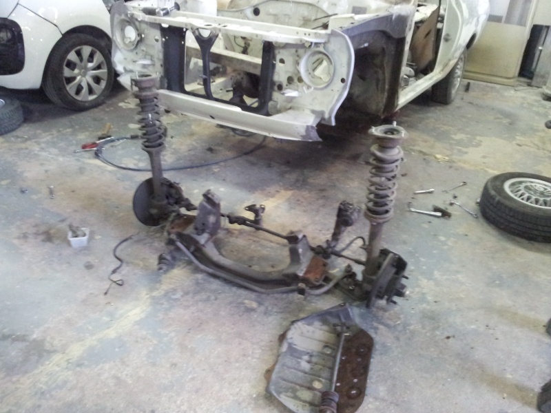

Et hop, suite du reportage.
Du coup, ils ont déposé le train avant pour être plus à l'aise.
Vais aller le chercher samedi avec mister King Cab
Mon coupé Datsun 120Y - Page 4 2012-032
Je vais en profiter pour nettoyer le train avant, noir de ferronerie, et une spire de moins... ok super !
Une dernière photos de vilain trou.
Mon coupé Datsun 120Y - Page 4 2012-033
Et début de refabrication.
Mon coupé Datsun 120Y - Page 4 2012-034
