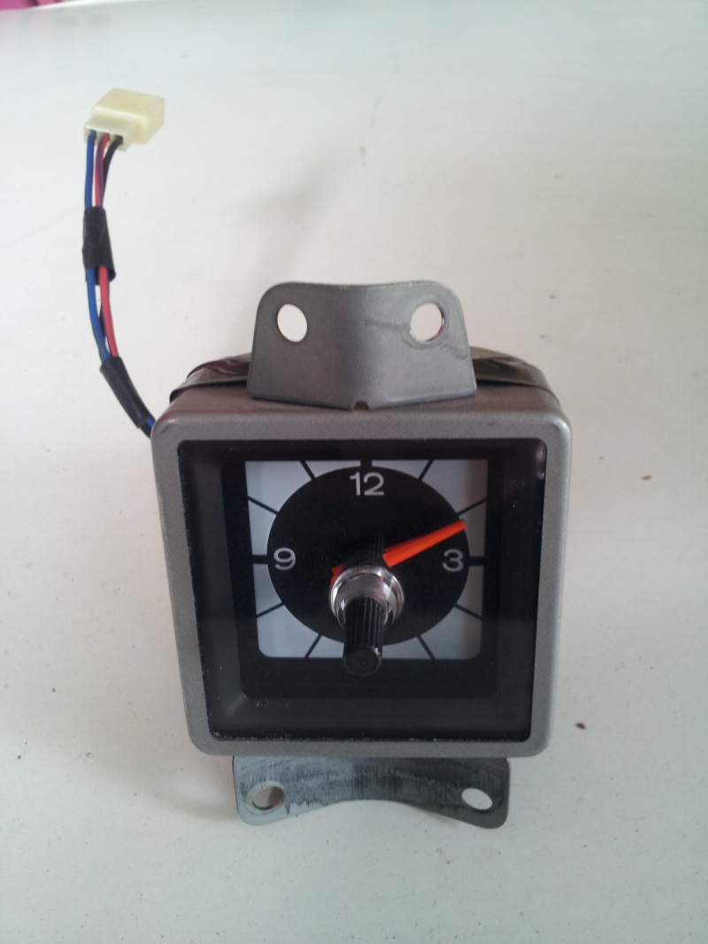

Par contre côté horloge, mystère...
Je l'ai ouverte, mécaniquement impeccable, électroniquement, pas de composant grillé, mais... Ca marche pô!!!! Sad
Mon coupé Datsun 120Y - Page 7 2012-133

J'ai exactement le même problème avec mon horloge... Sad
Je l'ai testé en direct et ça ne fonctionne pas, donc cela vient bien de l'horloge. Je pense que ce sont les composants qui sont H.S dû à une surtension. Pourtant, je l'ai ouvert c'est comme neuf, pas d'odeur de cramé et rien ne semble abîmé à l'oeil..
Le seul moyen, c'est de l'emmener à un horloger... Où alors de le faire soit même en rachetant tout les composants (Conrad).
Pas facile, mais faisable si l'on est minutieux et surtout patient! Mad

C'est quoi la marque de cette horloge ? Moi j'avais réussi à en faire redémarrer une de Civic 1ere génération alors qu'elle venait d'Indonésie et qu'elle avait eu son lot d'humidité et de saleté pendant près de 40 ans de bons et loyaux services dans une Civic-taxi qui était encore en fonction jusqu'à récemment

Pour la marque sur la mienne, c'est une "CITIZEN".
Je ne sais pas si c'est la même marque sur toutes les Datsun? Question

Y'a pas de marque sur la mienne. Ni dedans d'ailleurs.
Toute propre, pas de poussière ni de trace de chauffe.
Sans doute un condensateur mort de vieillesse... Sad

L'horloge sur la mienne fonctionne, mais retarde de qques minutes après une quinzaine de jours... scratch

ça c'est courant. Sur la mienne il y a un réglage pour cela.

Ouaip réglage sur la mienne aussi.
Une vis sans fin pour intervenir sur la tension du ressort.
Malheureusement, j'en suis pô là....
