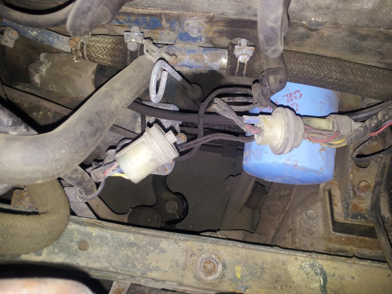

Suis allé faire une vérif sur ma 260C, et voilà!
Ma Datsun 260c de 1977 - Page 8 2012-011
J'ai moi aussi cette prise 8 broches, et normalement elle est branchée sur le faisceau de la boitoto... Sauf que là elle est est débranchée, et il y a un schunte sur la sécurité de démarrage au point mort. Rolling Eyes
Ca va me faire un mystère de plus à élucider... Suspect
Heu, sinon, le L26 injection, j'ai bien cherché partout, ça existe pas.
Le L24E, oui, mais plus tard, sur Laurel, Maxima 810, etc...
Le L28E, entre autres sur la 330, dès l'année après les notres avec 145 chevaux.
Et sinon, tu en es où de ta remise en état du faisceau?

Salut les gars!
ça y est, l'électricité de la 260c est quasiment fini!
Je l'ai redémarré hier, et tout fonctionne! Heu non... Enfin presque! lol!
En effet, il y a 2 petites chose à régler (pas très grave Wink )... :
- Inverser le fils du témoin de plein phares sur... les pleins phares Embarassed (actuellement branché sur les codes).
- L'alternateur, il recharge très bien (testé avec le multimètre : 14.3volt à la batterie), mais pas de témoin qui s'allume au tableau de bord moteur coupé, contact mis... (j'ai testé l'ampoule en mettant le fil branché sur l'alternateur à la masse et elle s'allume! scratch )
Une idée ? Question
Il me reste a "gainer" tout les fils, remonter les plastiques du radiateur pour le ventilateur, faire passer la ligne d'arrivée d'essence par en dessous, finir de réparer l'horloge, et remonter le tableau de bord.

Le boitier de distribution qui protège tout les circuits via des fusibles... :
Ma Datsun 260c de 1977 - Page 8 252088DSCF7715
