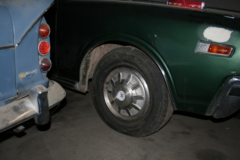

En fait j'ai 3 possibilités, pour 3 styles différents.
Soit je la laisse d'origine, vu que j'ai les 4 enjoliveurs qui sont dans un très bel état.
Soit je passe en 15 pouces avec des nids d'abeilles qui commençaient juste à apparaître à cette époque.
Elles le vernis est plus que mort, mais elles sont en bon état.
Ou alors je me fait un délire méchant garçon, et je mets les 18 pouces qui sont actuellement sur la MR. affraid

avec les jantes nids d'abeilles çà donne çà

Bof. personnellement je préfère largement le style des jantes d'origine avec leurs enjoliveur. C'est un peu comme une Mercedes W108, c'est plus beau avec les jantes tôle + enjoliveurs qu'avec les jantes alu, même d'époque.
En plus, un pneu haut ce n'est pas forcément moins esthétique qu'un pneu à flan plat, efficacité mise à part (par contre c'est plus confortable). D'ailleurs là-dessus Européens et Américains du Nord s'opposent parce que ces derniers ne font pas la surenchère du pneu plat. Et ils ont raison, surtout en ce qui concerne les anciennes.

C'est vrai que les enjoliveurs d'origine sont sympa!... Mais je trouve que les roues sont beaucoup trop rentré dans l'aile... On le vois bien sur cette photo :
Maintenant reste à trouver des élargisseurs 15mm... Mais à 300€ les 4, je préfère ne rien mettre... pale
