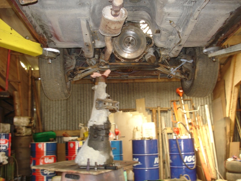

j'ai dû déposer la boite Crying or Very sad impossible de debloquer l'embreyage d'une autre façon
il faut à peine trois quart d'heure pour le faire Wink
résultat, le disque est collé par la rouille sur le mécanisme clic ! clac ! kodak
silvia - Page 2 S110_011
silvia - Page 2 S110_012
comme le disque est au 3/4 usé,j'en ai commandé un chez "cousin" Vincent Wink
j'en ai commandé un autre (c'est les mêmes) pour ma 180B berline,quand je tire dessus il patinne What a Face
la silvia va bientôt aller au CT,reste à lui trouver pourquoi elle ne tire pas Question

j'ai presque fini de remonter,reste 2 ou 3 vis de tour de boite
j'ai fabriqué un centreur avec une barre d'alu et j'ai modifié une douille pour pouvoir déposer la vis de niveau d'huile de boite (photo demain)
j'ai aussi changé la coupelle du recepteur d'embreyage car ça gouttait un petit peu
