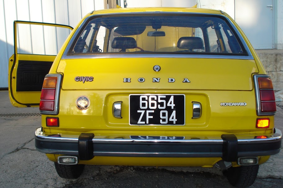

Bon, allez, je présente plus avant ma petite Civic :
Elle a été sauvée l'année dernière de la casse par un ami qui l'a gagnée aux enchères en vente de domaine :
Ma Civic SB2 1977 DSCN3129
La suite ici :
http://picasaweb.google.com/stefanlebris/Hondamatic77?feat=directlink#
C'est une Civic SB2 (C'est à dire une Civic SB à moteur EB2 de 1250cc au lieu de l'EB1 de 1180cc mais sans restylage carrosserie comme pour la SB2 1978-79) de 1977 à transmission hondamatic équipée de la climatisation. C'était une première main de 65000kms avec un suivi clair et précis depuis son immatriculation. Son état est superbe.
Je m'en suis ensuite porté acquéreur. Elle est ma troisième Civic SB.

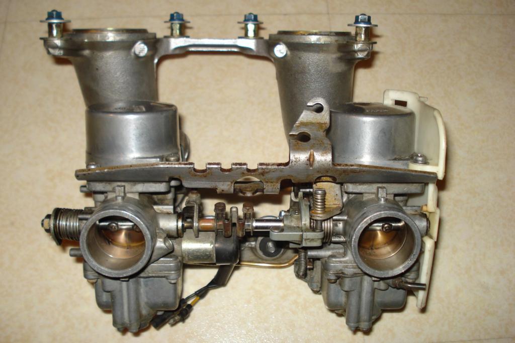

J'avais deux superbes carburateurs Keihin de Civic S (modèle sportif de la seconde génération 1980-1983) qui se monte directement sans adaptation aucune :
Ma Civic SB2 1977 Dsc02968-r-soluti...e-l-cran--fdbd20
Donc, en moins de deux jours, avec l'ami qui me l'a vendue on a déposé le carbu d'origine et monté le double Keihin . On a du se résoudre à scier le collecteur d'admission d'origine, une vis du dessous était inatteignable :
Désolé pour la qualité photo, j'ai fait ça avec mon portable, j'avais la flemme et pas le temps d'aller chercher mon appareil photo Cool :

Une fois la pipe sortie un bon nettoyage n'a pas fait de mal. Par contre on a été confronté à un problème : un tube en cuivre de la clim qui passe derrière le carbu empêchait de faire passer les deux gros keihin. Il a fallu ruser et déplacer un peu de quelques centimètres les tuyaux pas du tout flexibles...
Ma Civic SB2 1977 27022010-003-bis-195196d
Les carbus mis en place avec la boite à air d'origine :

Donc une fois tout cela terminé voici le résultat :
Ma Civic SB2 1977 DSC03838%20%5BR%C3%A9solution%20de%20l%27%C3%A9cran%5D
