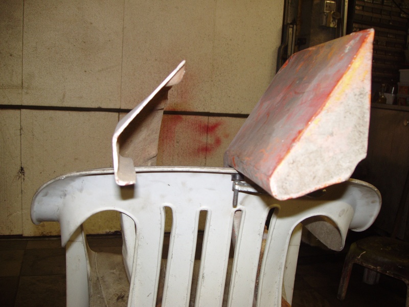

voici les photos des diferent extention d'aile
si quelqun connais la difference merci le 2 s'adapte parfaitement sur la tolerie de la voiture
a+

Ben la différence, c'est que le 1ers model sont des élargisseurs d'ailes AR de NISSAN 240RS GR.B et le 2ème c'est normal qu'ils y vont car ce sont les bons élargisseurs d'ailes AR pour la Violet à DAWSON lol!

je pensais aussi et j'ai presenter des extention de 240rs et quel n'on pas la meme emprunte d'aile
