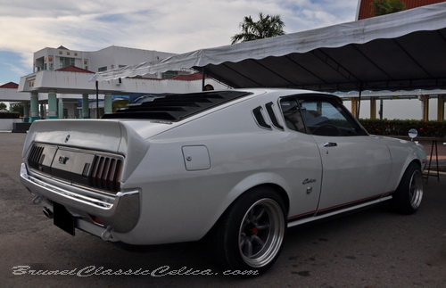

celica 76 lifback resto - Page 2 4_110
celica 76 lifback resto - Page 2 210
La "Jalousie " de lunette AR je l'ai, reste à trouver bequet AR et spoiler Av difficile à trouver d'après ce que j'ai compris Rolling Eyes no coment
