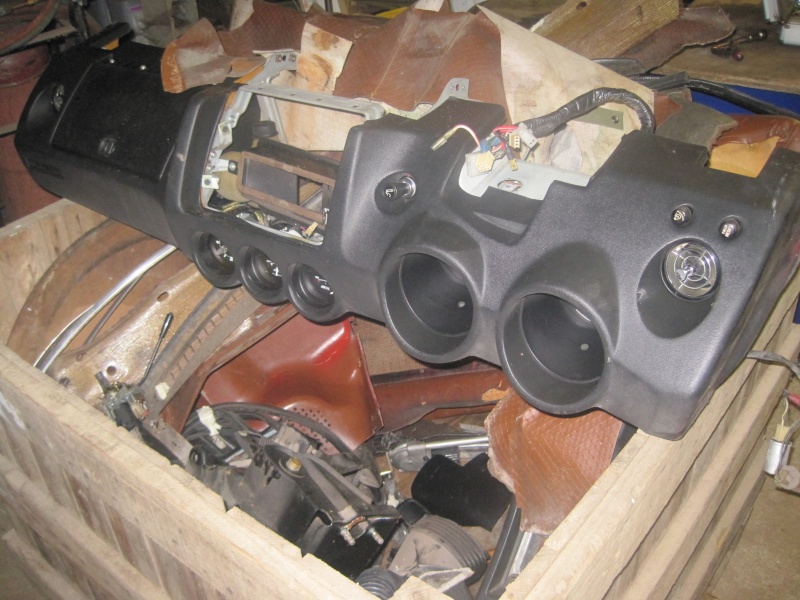

j'ai des palox (caisse en bois d'un metre cube) dans lesquels je range au fur et à mesure que je démonte

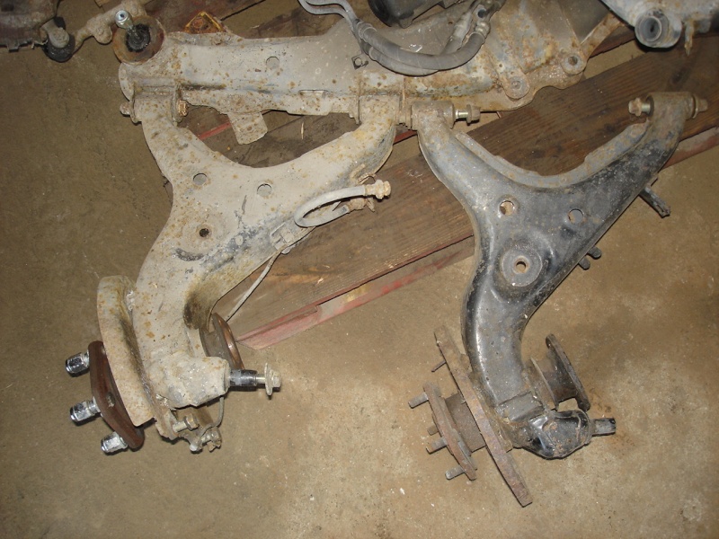

MessageSujet: Re: 180B SSS en resto   Ven 27 Aoû - 23:09
encore quelques clic ! clac ! kodak
ça c'est une clic ! clac ! kodak pour le remontage,faudrai tout de même pas que je remonte les piéces dans le mauvais sens mort de rire hihihi
