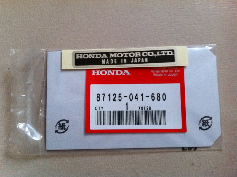

Aujourd'hui j'ai reçu des stickers d'origine Honda "made in Japan" comme on a sur nos anciennes Honda, dans la baie moteur sur la traverse avant, et ce jusqu'au début des années 90 il me semble. C'est devenu introuvable. J'ai du pot de l'avoir trouvé (j'en ai même deux autres) car celui de ma SB s'est "fait la malle".
Honda Civic SB2 1977 - Page 2 Img_2026-800x600--3232251
J'ai aussi rajouté un clapet antiretour sur la durit de dépression du mastervac. Je trouve que la sensation a la pédale est bien meilleure. Ce clapet était installé sur les Civic S et Acclaim qui avaient encore le mastervac et maître cylindre à droite avec une durit de dépression assez longue. Je ne l'ai jamais vu sur une Acclaim ou S avec mastervac et maitre cylindre à gauche. Du coup je l'ai mis, vu que ma durit est longue aussi.
