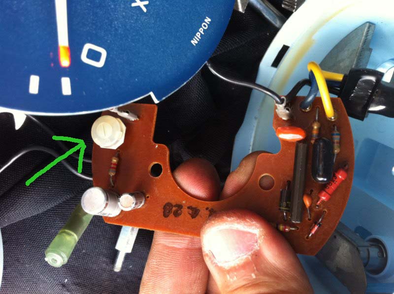

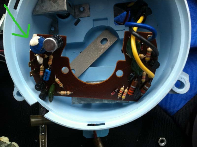

J'ai commencé à me renseigner et j'en ai appris un peu plus sur les comptes-tours électroniques. Il semblerait que la plupart possèdent un potentiomètre réglable, ce qui semble logique pour les calibrer.
J'avais déjà repéré cette pièce quand j'avais démonté mes comptes-tours.
Je suis personnellement tombé sur deux types de circuit électronique, mais le principe est le même.
Voici le potentiomètre en question qui se règle avec un petit tournevis :

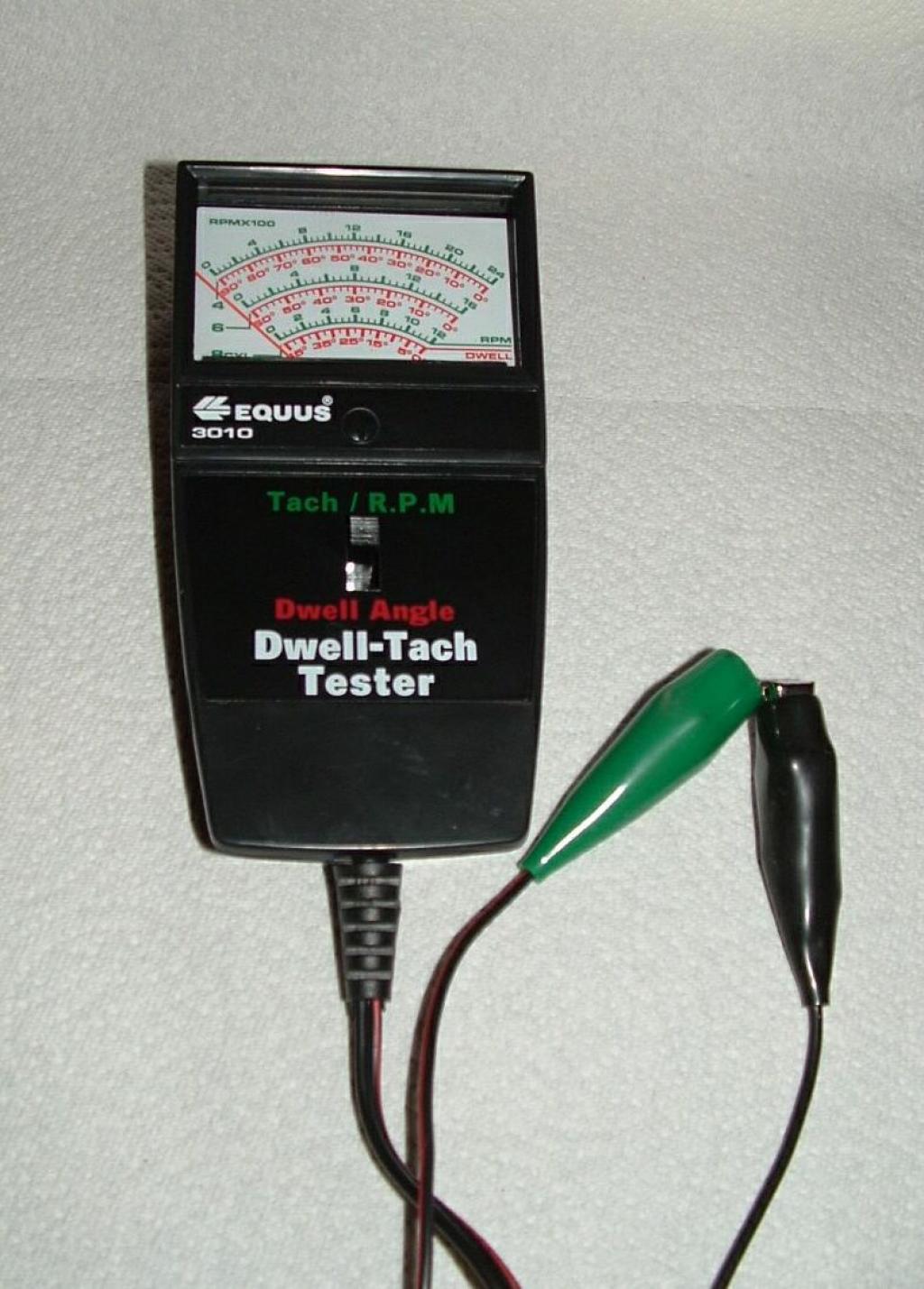

Sur le net j'ai trouvé ceci. On voit qu'on peut contrôler et calibrer un compte-tours avec un haut-parleur (au lieu d'un générateur de basses fréquences) et une alimentation 12v d'ordinateur ainsi qu'un logiciel disponible en téléchargement. En fait ici on remplace le signale de la bobine d'allumage par des fréquences. Pratique pour un calibrage au petits oignons.
Sinon il reste la bonne vieille méthode de brancher sur la bobine de la voiture son compte-tours ouvert avec le potentiomètre accessible pour le régler sur le moment avec un autre compte-tours témoin bien réglé branché en parallèle pour le calibrage.
Un compte-tours-dwellmètre de ce type est parfait. On en trouve régulièrement d'occasion :
Honda Civic SB2 1977 Dwell_tachometer-2ae3ce0
Sinon un autometer, VDO ou autre pourra faire l'affaire mais ce sera moins précis.

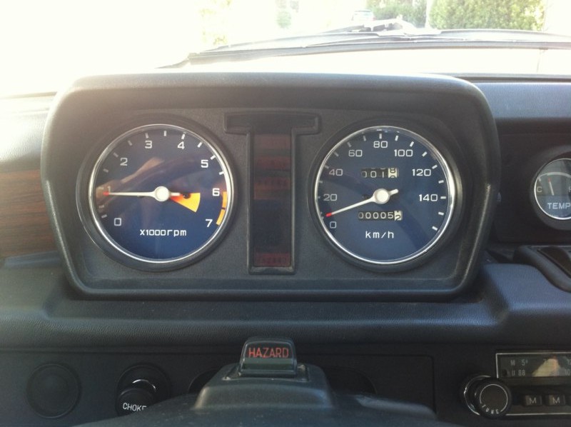

Sinon ça y est, j'ai mis mon nouveau compte-tours, restauré, qui est parfaitement réglé, l'ancien avait un problème, et un nouveau compteur de vitesse de Civic SB boîte manuelle pour remplacer celui de Hondamatic. Encore merci à luder13 (sur le forum Honda classic et HPC) qui m'a filé une nouvelle fois un bon coup de main. 8-)
Honda Civic SB2 1977 Img_1020-800x600--2af15bb
Vous en voyez encore souvent, vous, des SB avec 5 kilomètres au compteur ? Laughing

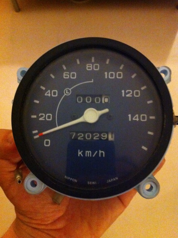

Je laisse ici sur le forum une photo de mon compteur de vitesse d'origine avec le kilométrage réel. J'ai déjà fait près de 8000 bornes en un an depuis que je l'ai :
Honda Civic SB2 1977 Img_1017-800x600--2af15c6

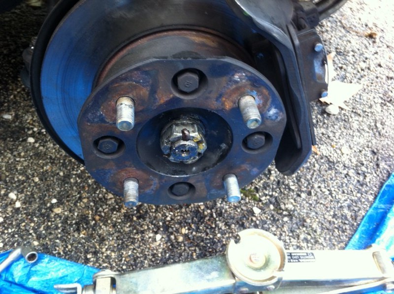

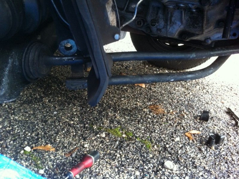

Accessoirement on a recentré la pédale de frein plus au milieu et fait de menus travaux.
On a laissé tomber l'installation du câblage d'essuie-glace arrière : il faut démonter la totalité du tableau de bord pour cela et on se sentait pas ce coup-ci... dommage qu'ils n'aient pas fait comme sur la SB2 1978-79 qui est déjà précâblée...

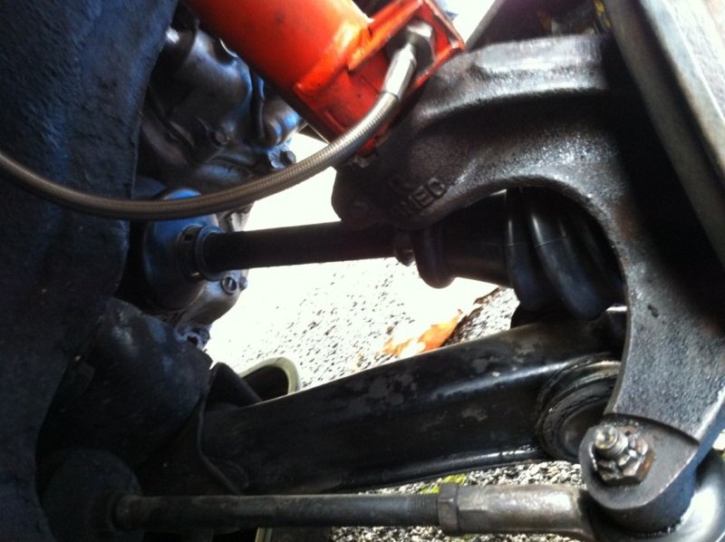

Mercredi (avec ton super voisin, VGV ! afro ) c'est changement des amortisseurs avant en Kayaba au gaz. J'espère que ça va aller avec les coupelles de Ford Escort 1995 qui remplaceront celles d'origine, mondialement introuvables désormais : squale l'a fait donc je sais que ça marche mais c'est avec les roulements à rouleau qu'il a conseillés et que j'ai achetés qu'il y a plus d'incertitude, je serai le premier à les utiliser.
Je vais aussi mettre les flexibles de frein type 'aviation" de marque Goodridge. Je pense que le freinage, ou au moins le toucher à la pédale s'en fera favorablement ressentir.

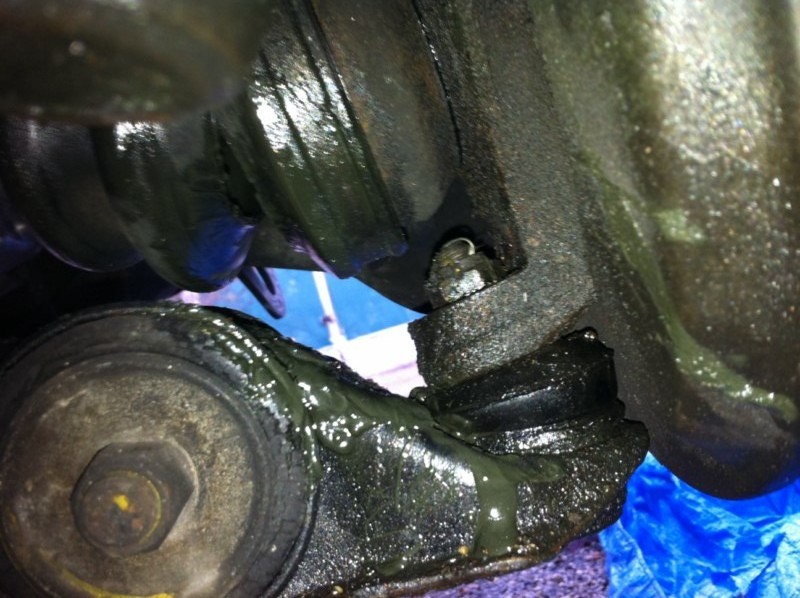

Hier j'ai changé mon cardan droit dont un soufflet était déchiré. Ce n'est pas une opération exceptionnelle pour la plupart d'entre vous, mécanos amateurs éclairés et sur équipés ou presque pros qui font cela les doigts dans le nez mais pour moi c'est une première. Un ami m'a aidé.
Il était bien éclaté lui...
Honda Civic SB2 1977 Img_1684-800x600--2f64933

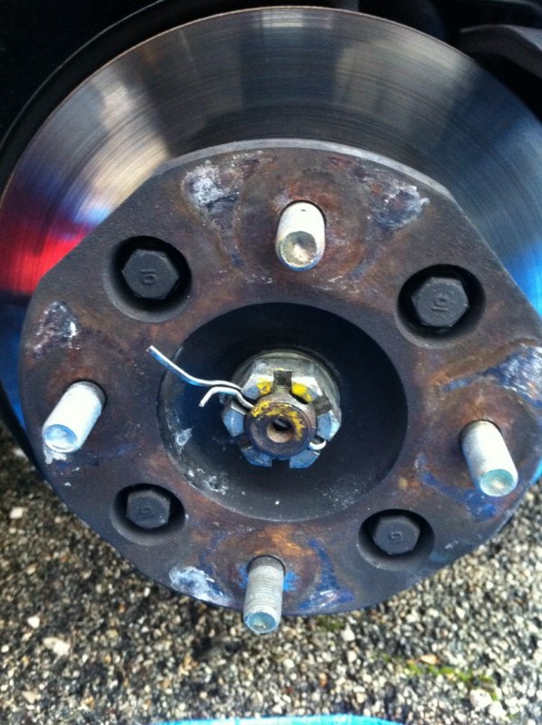

Commencer par monter sur chandelle la voiture, démonter la roue et dégager la fusée en ôtant la goupille et le boulon qui la maintiennent. Astuce : pour pouvoir desserrer le boulon, demander à quelqu'un de freiner en même temps pour bloquer le disque de frein :
Honda Civic SB2 1977 Img_1686-800x600--2f64947
démonter l'étrier. Pour ne pas avoir à dévisser le flexible de frein vous pouvez laisser l'étrier tel quel une fois démonté mais il faut le suspendre pour ménager le flexible et le tube. Attention aussi à ne pas tirer sur l'ensemble quand on dégagera la jambe de force de son logement car celle-ci peut tourner sur elle-même et faire céder ou abîmer le flexible ou le tube !
démonter la barre antirouli :
Honda Civic SB2 1977 Img_1688-800x600--2f649b5

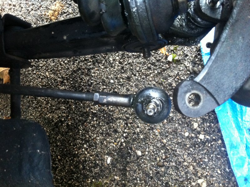

Dévisser et dégager la rotule de la biellette de direction avec un arrache-rotule :
Honda Civic SB2 1977 Img_1689-800x600--2f649db

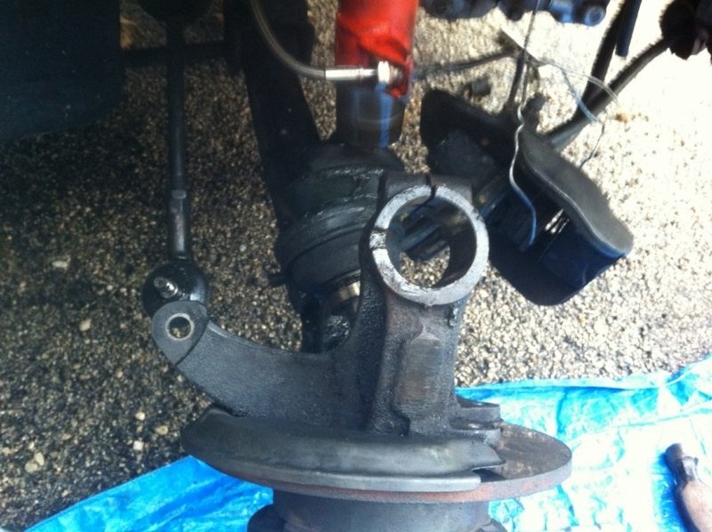

Ensuite on peut, en poussant sur l'ensemble vers le bas, dégager la jambe de force qu'on aura préalablement dévissée à l'arrière :
Honda Civic SB2 1977 Img_1687-800x600--2f64a0f
Il faut ensuite démonter le cardan en commençant par dégager la fusée qui sortira facilement et ensuite déboiter côté boite en s'aidant éventuellement d'un tournevis plat que l'on passe entre la boite et le cardan pour débloquer ce dernier. Moi je n'en ai pas eu besoin, il est venu en tirant. Ne pas oublier de mettre un récipient (propre de préférence si l'on veut récupérer l'huile et la remettre par la suite) car de l'huile va couler. Il faudra bien évidemment ne surtout pas oublier de remettre de d'huile une fois le nouveau cardan mis en place, en s'aidant d'une seringue.
Le nouveau cardan est en place et tout est soigneusement nettoyé de la graisse du cardan blessé :
Honda Civic SB2 1977 Img_1690-800x600--2f64a30
Il faut tout remonter dans l'ordre inverse. Ne pas oublier de remettre une nouvelle goupille surtout
Honda Civic SB2 1977 Img_1692-800x600--2f64ae9
