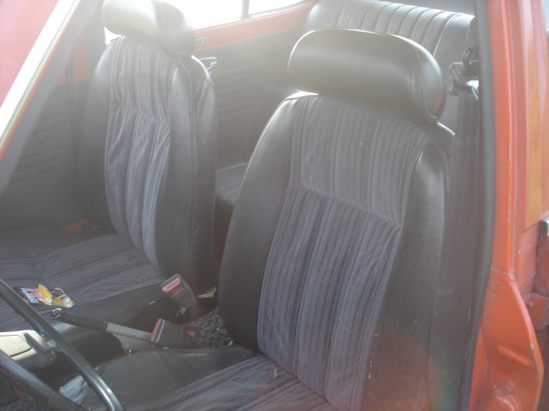

la semaine dernière, les jours de pluie j'ai pris le temps de lustrer la 1200 ainsi que de remettre en état les pare chocs et quelques bricoles extérieures
j'ai changé les sièges AV, j'ai mis des sièges de 120Y ceux-ci ont des appui-têtes et tiennent un peu mieux le dos
