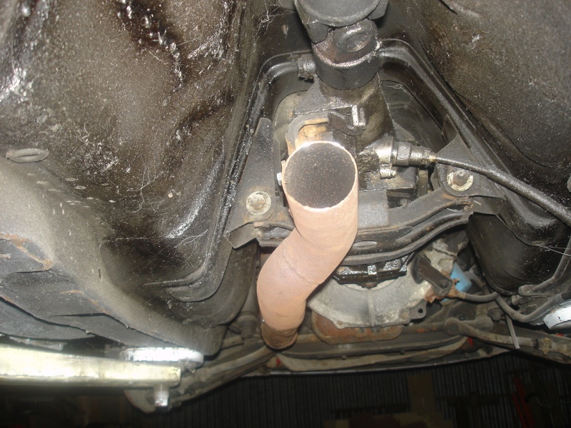

voilà des photos du travail éffectué par les Bretons
j'ai commencé à remettre en état la ligne d'échapement,je la modifie un peu en même temps
je la passe en 63 mm de diametre sur un maximun de sa longueur, les coudes au dessus du pont vont peut être rester en 50 pour l'instant , tout dépend du temps que je peux y consacrer
il n'y aura pas de pot de détente, si ça fait trop de bruit j'en mettrais un
voilà le silencieux posé pour voir la découpe à faire dans la jupe AR
y a plus qu'à continuer lol!

çà y est la saison des récoltes est finie bounce il y a des prioritées dans la vie
cette semaine je vais pouvoir retrouver la 280ZX qui est remontée sur le pont depuis 2 mois, j'ai positionné le silencieux et commencer à placer les coudes pour achever les travaux d'échapement
après je changerai les fléxibles de freins pour des inox "made in TGO" plaquettes ,purge complete..............
et adaptation de nouvelles roulettes aux 4 coins de la belle,l'ET de ces jantes n'est pas bon, à l'origine elles étaient montées sur une S13 donc il me faut des cales de 40mm affraid
je sais pertinament que c'est pas terrible pour les roulements mais j'ai pas l'intention de faire 20000km par ans avec Wink
je vais essayer de les fabriquer, sinon vaut mieux changer les jantes ça me coûtera moins cher que des élargisseurs du commerce

comme j'étais débout de bonne heure et de bonne humeur Laughing j'ai attaqué la reconstruction de la ligne d'échapement
j'ai tout passé en diamètre 63, il me reste à acheter les colliers pour finir completement
c'est pas du tube inox mais avec 2mm d'épaisseur j'ai le temps avant qu'il ne perce
prochaines étapes ,les freins et les élargisseurs de voies

certe la ligne inox c'est à vie, mais à quelle prix et la voiture ne fait pas forcement toute notre vie
pour les performance je pense que c'est plus la conception ( diamétre,coude, flux) que le métal choisi
pour info c'est du tube utilisé en plomberie, donc très épais, j'avais celà sous les mains et je veux voir le son qu'il va en sortir
je vais essayer de la mettre en route demain

Je sais qu'un problème majeur sur les 260Z est la casse du collecteur d'échappement dû à 2 paramètres (grosso modo): le vieillissement du métal dû à la fonte qui "absorbe" les gaz
et surtout à la ligne qui est lourde et avec les vibrations et la fixation 3 points échappement/tube, cela provoque des tensions pas très recomendables...
Tout ça pour dire (en espérant que le montage sur 280ZX est différent) que je ne suis pas sùr que le fait de mettre un tube épais soit une bonne solution...
J'espère que je ne vais pas te foutre la poisse, mais je crains le pire!!
