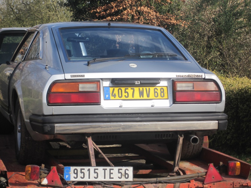

voilà me voiçi de retour
un petit résumé du voyage
départ mercredi soir vers 22h30 après 1h30 de Sleep c'est un peu court mais toujours çà de pris Laughing
je met le GPS direction Procelette dans le 57, chouette c'est à coté du 56 ,zut y a que dans la liste alphabetique des départements qu'il sont l'un à coté de l'autre lol!
petite sieste à 6h du mat dans le 55 (meuse) puis passage dans le 54(meurthe et moselle) pour arriver à 8h à Porcelette dans le 57

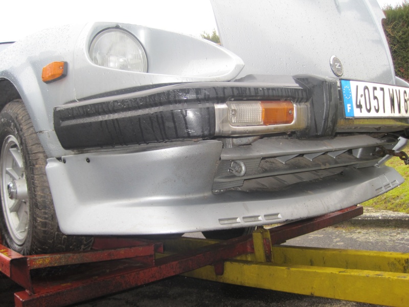

je vois la Z qui m'attend dans la cour ,petit tour de la chose ,
OUF elle est comme le gars me l'a décrit
quelques boursoufflures de rouille ,pas de neiman ,un bas d'aile AV perforé et 4 pneus neufs
on souleve le capot pose de la baterrie et ........VROUMMMMMM
ralenti à 3000tr/mn avec un aller retour régulier vers les 1000tr/mn
c'est bizare mais çà l'empeche pas de monter sur le plateau
ATTENTION le spoiler est bas !!!!!!
280 ZX direction Bretagne - Page 2 Datsun63

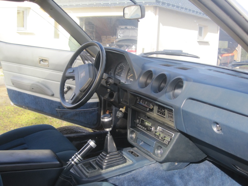

aujourd'hui clic ! clac ! kodak 280ZX ,éssai et reéssai passage sur le pont
et encore OUF pas trop de misère
place aux clic ! clac ! kodak et à la trés trés bonne surprise
280 ZX direction Bretagne - Page 2 Datsun65
280 ZX direction Bretagne - Page 2 Datsun66
280 ZX direction Bretagne - Page 2 Datsun67
sur cette photo il y a un détail que je n'ai pas vu tout de suite, mais lequel Question

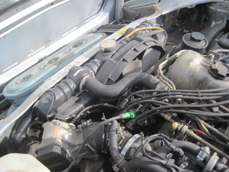

c'est pas un turbo electrique lol!
c'est une turbine pour refroidir les injecteurs

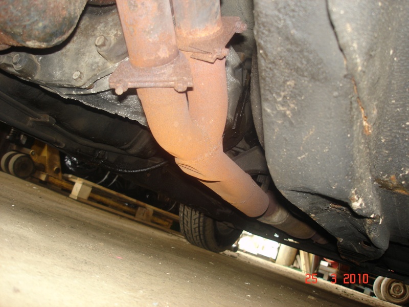

j'ai réussi à prendre une photo du 6en1
280 ZX direction Bretagne - Page 2 Datsu115
280 ZX direction Bretagne - Page 2 Datsu116
la terminaison 2en1 se fait en face du premier quart de la BV donc pas assez loin apparament pour avoir tous les CV
pour l'instant ça va resté comme celà,j'essayerai de modifier çà par la suite
l'objectif actuel étant de la faire tourner rond pour le CT
j'ai changé les bougies ,le filtre à essence qui contenait de la rouille mis une batterie neuve et regarder l'éclairage
il me reste à changer le filtre à air, le Neiman et le silencieux
après le CT il faudra que je change tous les silent blocs de train car elle navigue sur la route Sad

c'est t'y pas une 6 en 2 en 1 par hazard????

c'est cette couleur de bleu que tu parle?

c'est bien la couleur que madame veux

j'ai trouvé pourquoi elle ne tourne pas rond
mais c'est un peu la gallère à démonter Crying or Very sad place aux clic ! clac ! kodak
280 ZX direction Bretagne - Page 2 Datsu134
le joint de pipe d'ADM qui est tout betement cassé Mad
280 ZX direction Bretagne - Page 2 Datsu135
et une vis d'échappement de cassé dans la culasse mmmmmeu
