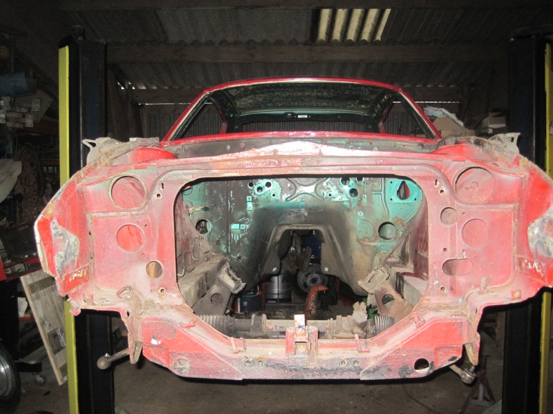

j'ai trouvé pourquoi l'ancien proprio la revendue
le bloc avant penche à droite affraid affraid affraid
j'avais bien vu qu'elle penchait mais je m'était dis que c'était les pneus ou le sol ou une bricole d'amortisseur mais non la caisse est vraiment tordue
donc j'ai gagné, si je peux le dire comme çà ,un passage au marbre Mad
quelqu'un à t'il les données pour les piges du marbre Question
en plus comme les bas de caisse sont rouillés çà vas pas etre de la tarte

voilà les dégats Crying or Very sad
j'ai pris çà ce matin avant d'aller faire un petit tour avec la 100A Laughing
260Z chez BREIZH DATSUN GARAGE - Page 5 Cg_26070
260Z chez BREIZH DATSUN GARAGE - Page 5 Cg_26071
on voit bien que du coté chauffeur c'est plus haut que de l'autre coté

salut elles sont souvent comme ça ,ma 240 l'est aussi a l'avant avec un gros choc ar en plus mal repare affraid devine qui me la vendue captain caverne tir 0 sur10 tes nul !!!
pour la 240 j'ai les cote mais pas pour la 260 enfin je crois il faut que je regarde mais sinon un bon carrossier avec des bonnes piges et les elements amovibles(ailes et capot)peut sans probleme la remettre droite sans elements de marbre oui yes oui yes je peux le faire mais c'est loin la bretagne
je regarde en debut de semaine si j'ai les cotes je te tiens au courant Wink Wink

La mienne a été tordue PLUSIEURS FOIS ( 6 proprios avant moi! en plus dans sa vie elle a passé 3 ans dans une casse vers AVIGNON ... affraid et pour passer la couche final, je l'ai "cassée 2 FOIS affraid affraid captain caverne captain caverne bd pirate bd pirate tarpé tarpé quand j'étais qu'un "ptit merdeux" jtécassé jtécassé
Mais je te rassur maintenant elle est bien DROITE sans avoir eu besoin de la passer "au MARBRE" ..., en faite après verrinage , le carrossier l'avait posée sur le marbre pour vérifier ... et tout était OK Exclamation ziggy1
Mais je soupçonne aussi la vieillesse de l'auto car la caisse travaille beaucoup quand tu as une conduite sportive.. tu l'enttends même " craquer" quand elle travaille ... Un jeu de barres "anti rapro " AV et AR zig-zag
je vais jeter un œil " toc " saute sur mes "fiches" united color of bene poisson Wink

merci Rally3 et Vince de regarder ce que vous avez
de mon coté je vais voir pour le prix d'un passage au marbre,j'ai rien décelé au niveau des bracards
je vais y jeter les 2 yeux pour voir mieux lol!
je vais avoir un devis pour la preparation et la peinture de l'ensemble
je vais maintenent commencer le démontage et nettoyage des trains pour pouvoir la remettre sur ses roues dès qu'elle seras belle hahaha

je croit que la longueur des 240 et 260 ne sont pas les mème ,mais le bloc avant ne doit pas etre différent Question
260Z chez BREIZH DATSUN GARAGE - Page 5 Tgo-ou10
260Z chez BREIZH DATSUN GARAGE - Page 5 Empty
MessageSujet: Re: 260Z chez BREIZH DATSUN GARAGE   260Z chez BREIZH DATSUN GARAGE - Page 5 Icon_minitimeSam 9 Jan - 22:45
merci cousin
La dernière feuille parle pour la 260Z en plus t'as l'adresse du loueur sur les fiches ....
merci plutôt à BENOIT Arrow JANSPEED de Montpellier c'est lui qui m' a passé les plans pour les poster sur le forum, ce que je vais faire de ce pas vb_walksmil ziggy1
demandes lui conseils si tu as besoin, il a fait sur le marbre une 240Z 240Z red

aujourd'hui j'ai demandé un devis pour le sablage de toute la caisse
à l'exception du pavillon et des ailes AR tout de mème
donc dessous,passage de roues AV et AR ,,compartiment moteur,interieur de la caisse et tout les endroits difficile à poncer
puis métalisation la ou c'est sablé
le pro m'a demandé de l'amener à son atelier (c'est à 20 kms de chez moi)
donc voilà y en à pour 600 € TTC
est ce que c'est un prix correct Question
et est ce qu'il faut changer les bas de caisse avant ou après le sablage métalisation scratch
ps:c'est à moi d'enlever les plaques de goudrons intérieur et le blaxon du dessous,et çà c'est long à faire .....beurkkkk

pour un sablage metalisation, 600 euros me semble correct, retire tes bas de caisse si tu dois les changer avant le sablage, ca te permetra de sabler l'interieur des bas de caisse qui restent inacessible ensuite il te faudra meuler un peu les bord de tole les passer au spay cuivre et ressouder tes nouveaux bas de caisse.
Surtout ne fait pas sabler ton toit et tes ailes arriere, apres ce serrait la misere car le sablage trop fort deforme les toles.
A toi de jouer maintenant

merci Laurent 575 pour les conseils pour les bas de caisse
je pensais bien qu'il ne fallais pas faire le pavillon et les ailes AR
reste plus qu'a trouver une solution rapide pour enlever le blaxon et les goudrons interieur
mais là je crois que c'est grattoir en tout genre et huile de coudes

les blaxonx et autres goudrons c'est effectivement de l'huile de coude
pour le sablage metalisation c'est hyper correct
je te conseille en plus de Laurent de faire sabler quand meme sur tes ailes ar et ton toit tout ce qui ce qu'on appele entrée de porte entrée de hayon et tour de pare brise car a gratter c'est la misere
pour ce qui est des parties non sablées je te conseille aussi de les decaper
doucement car les peintures et apprets de l'epoque c'est de la m.....e
donc il faut mettre la caisse a nue car souvent dessous c'est oxyde sans qu'on le voit clic ! clac ! kodak ok super !
bon grattage(de caisse) maintenant tu peux aussi gratter un ticket cela t'eviterais de gratter la caisse oui yes oui yes

OK Rally3 pour la baie de pare brise et tout les endroit chi***
j'avais prévu ,bon comme le prix à l'air d'étre correct j'ai plus
qu'a déblaxonner tout çà
je vais tout préparer les trains roulant et pièces à sabler comme çà il me ferras tout ,aprés un coup de barbouille et c'est près à remonter
