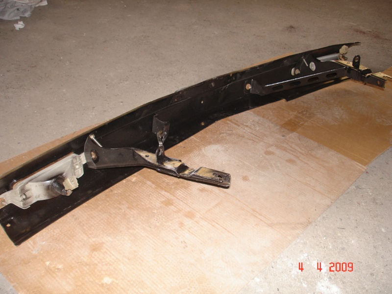

phares sablés, traités et peints
célica ta40 1981..remise en forme Dsc02816
célica ta40 1981..remise en forme Dsc02817
pare choc idem et le support avant sablage

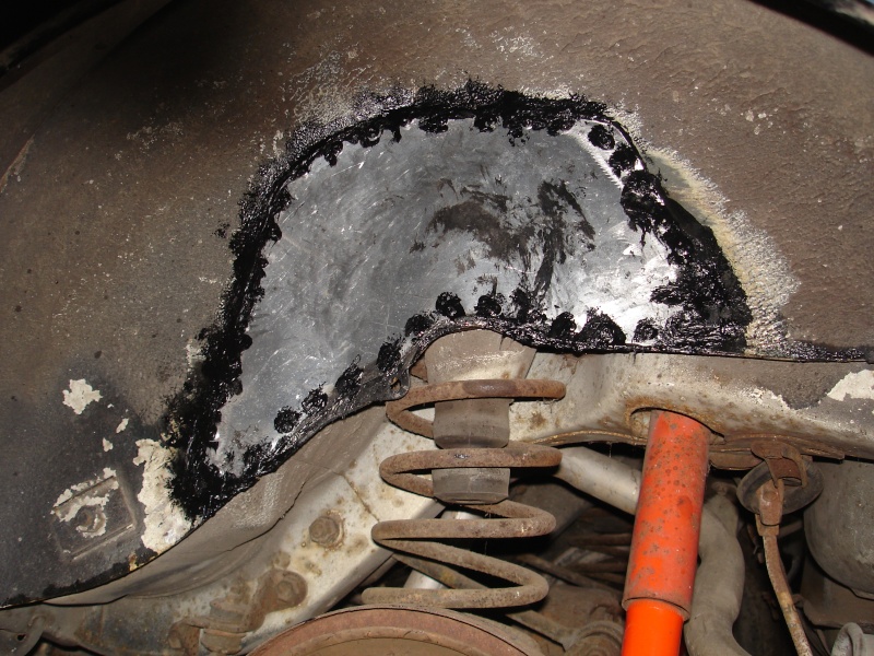

et l'inevitable "aeration places arrières" découpée traitée bouchée
célica ta40 1981..remise en forme Dsc02827
célica ta40 1981..remise en forme Dsc02910
célica ta40 1981..remise en forme Dsc02829

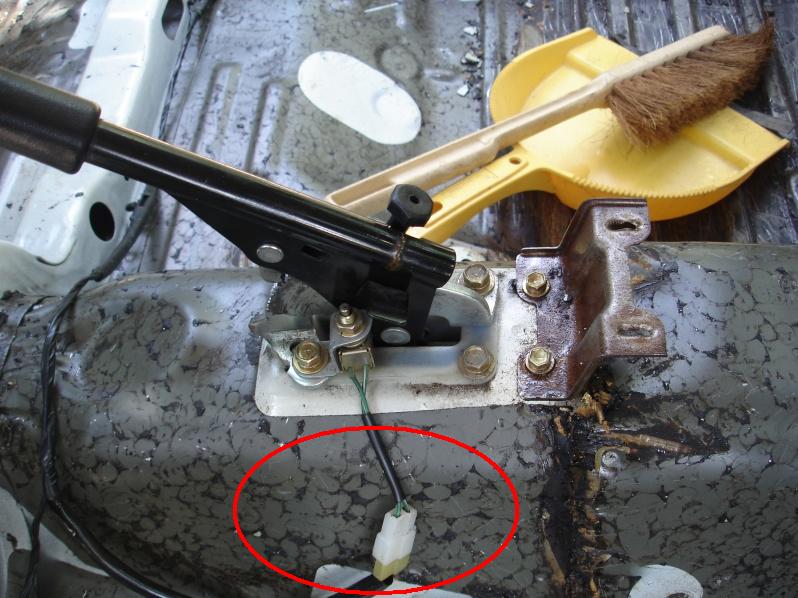

célica ta40 1981..remise en forme Dsc02921
célica ta40 1981..remise en forme Dsc02922
célica ta40 1981..remise en forme Dsc02923
célica ta40 1981..remise en forme Dsc02926
pas le choix faut tout gratter pour dénicher les endroits piqués..quel boulo
j'en ai mal au bras

Bonjour ZAWA. Je me suis permis de reprendre une photo de ton intérieur pour te poser une question. Sur ma version le fil que je t'ai entouré en rouge, n'accède à rien... Quel est son rôle dans ta voiture ?
Au même titre, ton spoiler avant n'est pas le mème. C'est de l'origine ou de l'aftermarket ?
célica ta40 1981..remise en forme Celica17
célica ta40 1981..remise en forme Empty
MessageSujet: Re: célica ta40 1981..remise en forme   célica ta40 1981..remise en forme Icon_minitimeMer 13 Avr - 11:27
Ben, c'est le contacteur de " FREIN à MAIN " qui permet de signaler avec un voyant rouge qui s'éclaire sur ton tableau de bord quand tu as ton FREIN à main "tiré" : Donc en mode PARKING ... oui yes Wink
