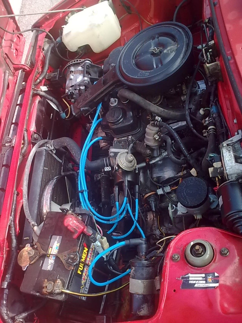

Bon j'avais pas fait de photos avant, car quand l'auto est arrivée elle "boitait sur " 3 pattes ".. elle avait perdu un cylindre en route , le moteur était pourri... et la carrosserie était pas au top non plus... scratch
Honnêtement, j'avais pas envie d'investir là dedans une fortune ... geek

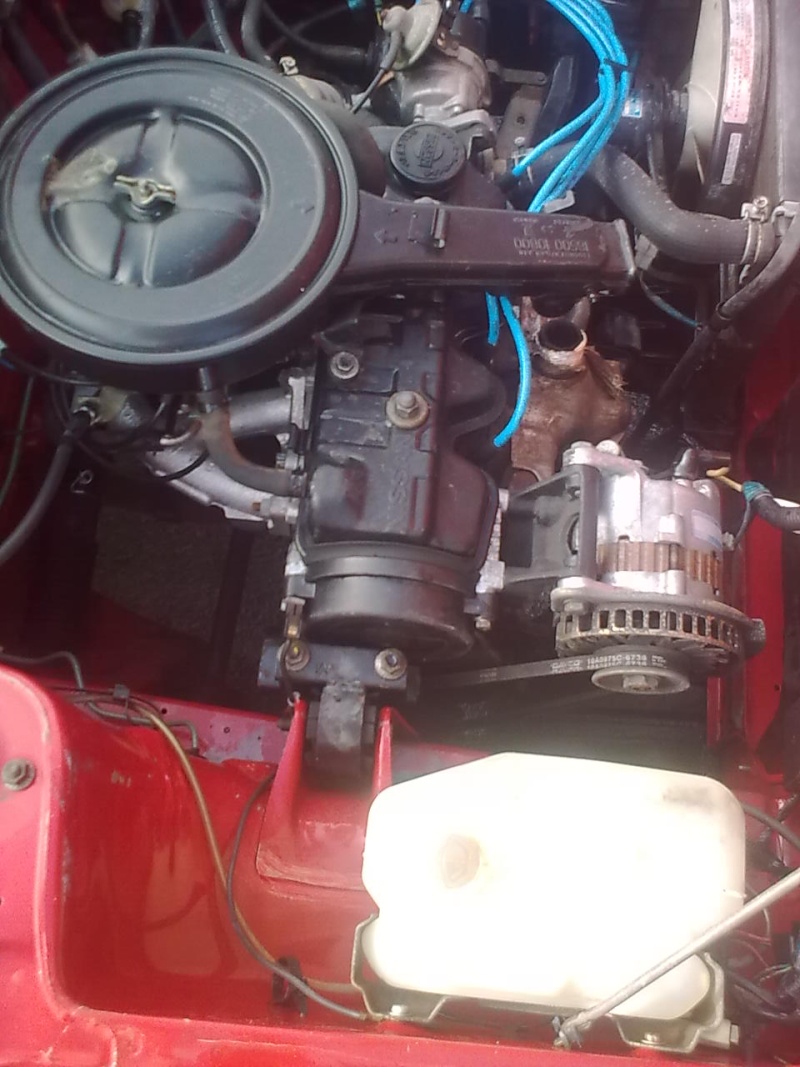

Donc, j'ai commencé à faire une recherche de panne... et il y avait plusieurs petites "bricoles"... et maintenant c'est "un avion qui tourne sur 4 cylindres ! et puis les autos cadeaux ce sont les meilleurs du monde cheers
Alors il y avait : " trop d'huile dans le carter moteur.. le fil de la bobine " soudé dans le tête d'allumeur affraid , les vis platiné et condensateur , je suppose jamais changés .. la gueule des "platinés" affraid affraid c'était pas triste "bijou Exclamation ", les bougies nazes en plus des "CHAMPION" à ne jamais mettre dans un moteur M10, ça "troue les pistons à la longue... Shocked " ..., puis la carburation déréglé et le point d'avance aussi et pour finir le filtre à essence pourri...
Donc j'ai investi dans : Un faisceau de bouges complet, une tête d'allumeur, un kit allumage Arrow bougies NIPPODENSO + vis platinés+ condensateur..., Le doigt d'allumeur je l'ai gardé il a l'air neuf, puis un filtre à huile, un filtre essence...Le filtre à air il est neuf, donc pas la penne de le changer...., j'ai réglé la garde d'embrayage qui était bridée.. puis j'ai repris le réglage de la carburation et " point d'avance " Et voila pour 75€ en gros j'ai " un dally qui pédale bien " rally lol!

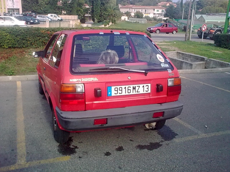

Place aux photos après un grand netoyage et 5€ de Karcher plus loin... lol! Rolling Eyes
Et voila! ... cheers
