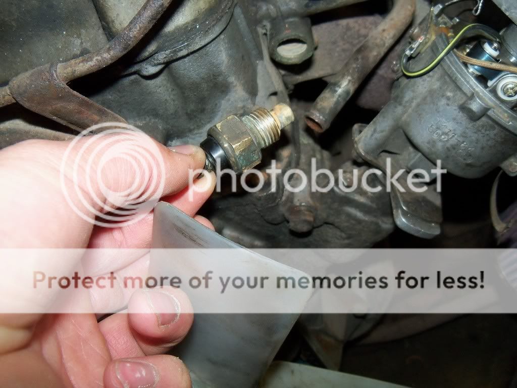

fredo a écrit:
je vai changer la pompe a eau, mais j'ai demonter
la sonde a eu du mal a sortir, il on du forcer a mort pour la mettre.
j'ai eu du mal, j'ai cru quel allai peter.
datsun kpl 610 de 1975 - Page 12 100_0826
se n'ai pas la sonde d'origine non??
Si ça al'air......... Rolling Eyes . Mais déja au niveau de ton allumeur, ton fils qui va au "rutpteur " et mal fixé, il doit passer sous le rupteur et non dessus... regardes aussi si si il n'est pas dénudé ( ça arrive) ce peut être ça ton histoire de bougies, si il a des pertes ( étincelles , quand tu simule le démarage ) ., Le condensateur est mal fixé aussi........ Il se fixe à la verticale, le fils part vers le bas et remonte, passe sous la pate de fixation en fait, ça fait comme une "clé de sol, style" , la broche viens sous la rondelle de la vis qui traverse la "baquélite" et meintient le fameux fils des rupteurs.... Tu fais glisser la broche jusqu'à sa buté et tu serres le tout.........
Puis je vois aussi que l'avance automatique ( réglage d'usine, qu'on touche pas généralement) est réglé quasiment à fond ,petit boulon, (clé de 8 à oeil ) à l'envers au pieds de l'allumeur... Normalement il doit être quasiment AU MILIEU...
Ce qui signifie que ton calage de ton allumage a des chances d'avoir été "faussé & bidouillé" What a Face Rolling Eyes
datsun kpl 610 de 1975 - Page 12 Club10 datsun kpl 610 de 1975 - Page 12 Bannie10
